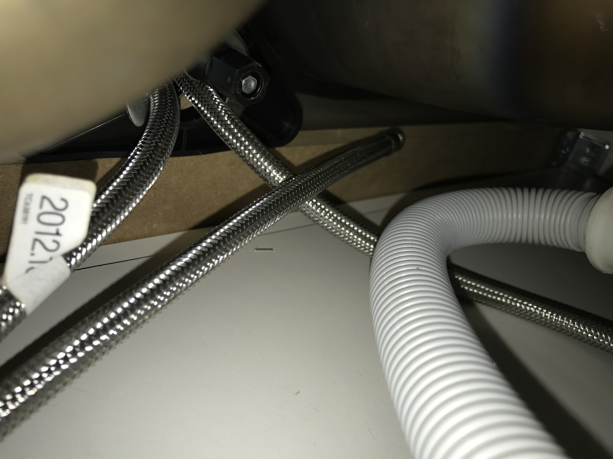

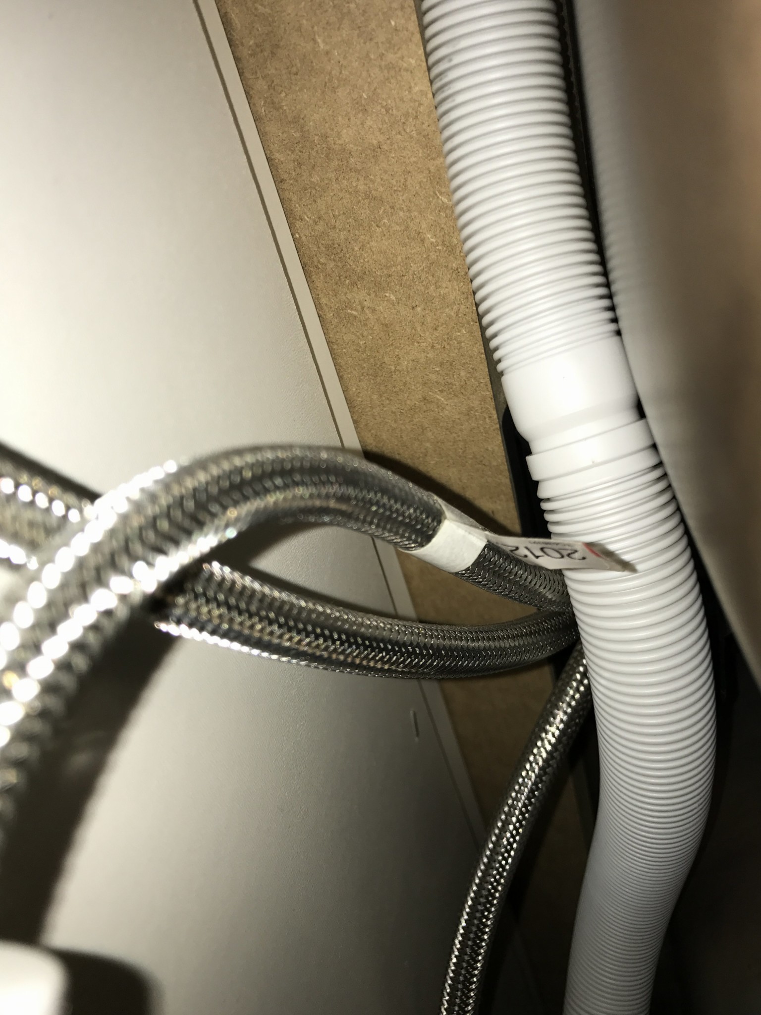

Hej. Har råkat på ett oväntat problem vid byte av diskmaskin. Den nya maskinen är ansluten ordentligt, men i något skede har "röret" som leder vatten från blandaren och in i maskinen lossat ur själva blandaren. Därmed forsar det ut vatten om jag vrider på diskmaskinsvredet.
Har inte lyckats med detta tidigare och tänkte mest bara dubbelkolla att jag tänker rätt utifrån vad jag kunnat läsa mig till. Det rör sig om ett relativt nybyggt kök - bifogar bild på hur det såg ut under bänken innan demontering påbörjades.

  • Röranslutningar under köksbänk med löstaget rör nära en blandare.

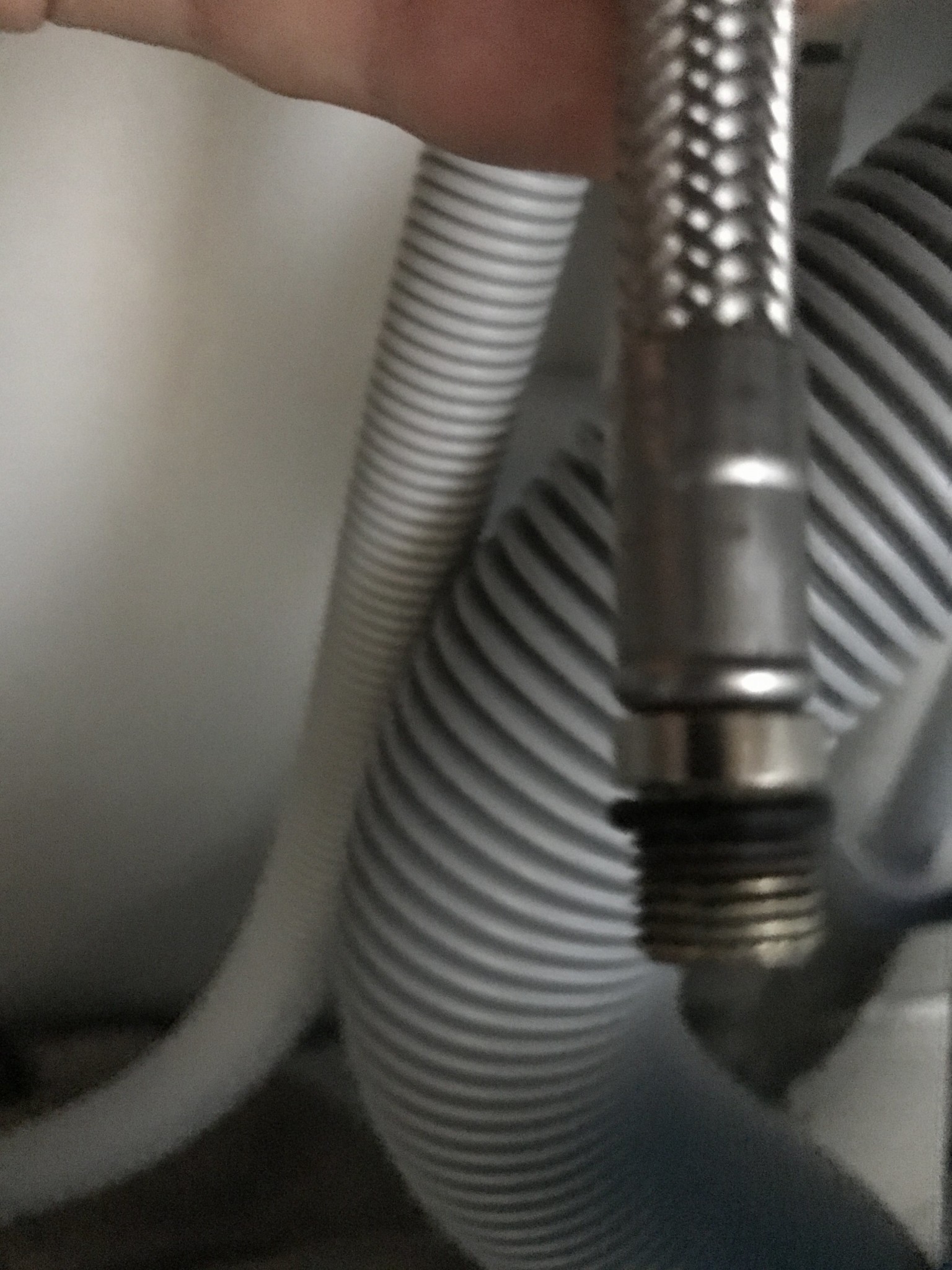

Ursäkta om jag var otydlig, bilden ovan är "före" utbytet av diskmaskin. Nu är ett av de tre rören löst och har lossnat helt från blandaren, dvs. det rör som ska leda vatten till diskmaskinen. Så det jag undrar över är om metoden för att "öppna" blandaren som jag beskrivit är det korrekta sättet att lösa problemet och koppla på röret igen :)
Ta en bild på röret så man ser ändarna.
Ena bilden visar tre rör, varav två går upp i blandaren och det tredje är "löst". Den andra bilden visar en närbild på änden av det lösa röret (vilket är det som ska leda vatten till diskmaskinen, den är ihopkopplad med maskinens slang i ena änden).
  • Under diskbänk med tre flexibla rör, två kopplade till blandare, ett ligger löst för diskmaskin.
  • Närbild av ett löst vattenrör ämnat för diskmaskinen ihopkopplat med en slang.

Där är felet slangen har gått ur blandaren , knepigt att få dit utan att ta bort blandaren , kanske går men otroligt trångt , skulle inte rekommendera det , slangen ska tajtas ordentligt på blandaren
