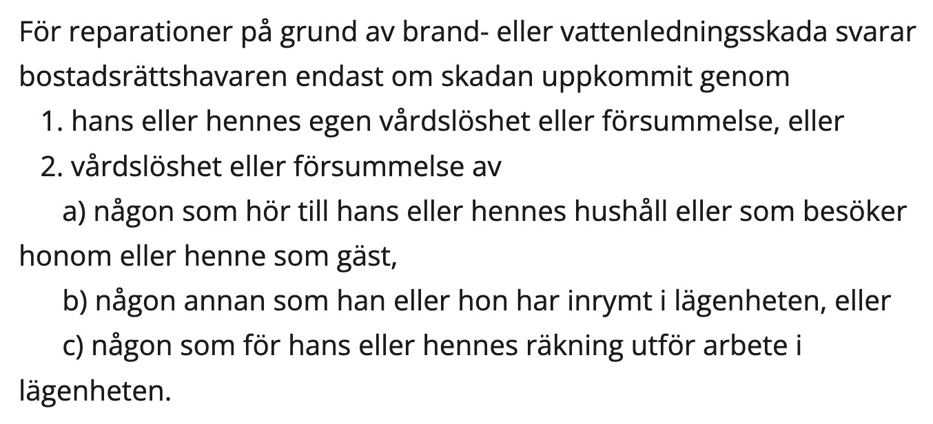

Vi kan ju ta ett utdrag från 7 kap. 12 § bostadsrättslagen som reglerar att det är föreningen och inte bostadsrättshavaren som vanligen står för reparation av vattenledningsskada:
Men jag tror ofta punkt 2 c) hoppas in. Ett byggföretag som för bostadshavaren utför renoveringen är ju fackfolk så de kan lättare ses som att deras klumpiga agerande är vårdslöshet eller försummelse. Och då får bostadsrättshavarna betala för sin egen reparation och föreningen för det som ligger utanför deras underhållsansvar. Sen får de i sin tur begära ersättning från företaget.
I praktiken blir det ju en soppa av försäkringsbolag som förhandlar med varandra i och med att nästan alla har försäkringar.
