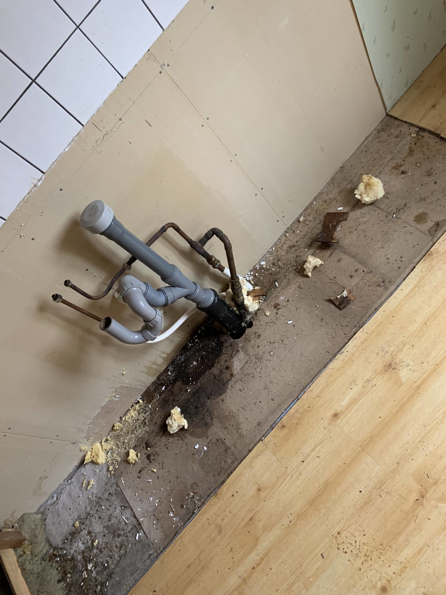

Rev idag ett kök i ett sommartorp och upptäckte detta under diskbänken. Någon som har ett förslag på hur jag lättast byter golvskivan utan att behöva bryta upp golvet då skivan fortsätter en bit in under parketten.
  • Skadad och möglig golvskiva under diskbänken med synliga rör och isolering, sträcker sig under parkettgolv.
  • Skadad golvskiva under diskbänk med rörinstallation, gränsar till parkettgolv.
Byt en bit ut och växla ev av under och fäll in nytt.
du får lämna kvar ca 5 cm av skivan från parketten räknat så att du kan skruvlimma kortlinga under skarven
Byggare12
Ställ in circelsågen eller borra hål och kör med sticksåg.
Du kan lägga på en mindre bit först som du kommer använda, rit runt och sedan såga efter det då passar den i sedan.
