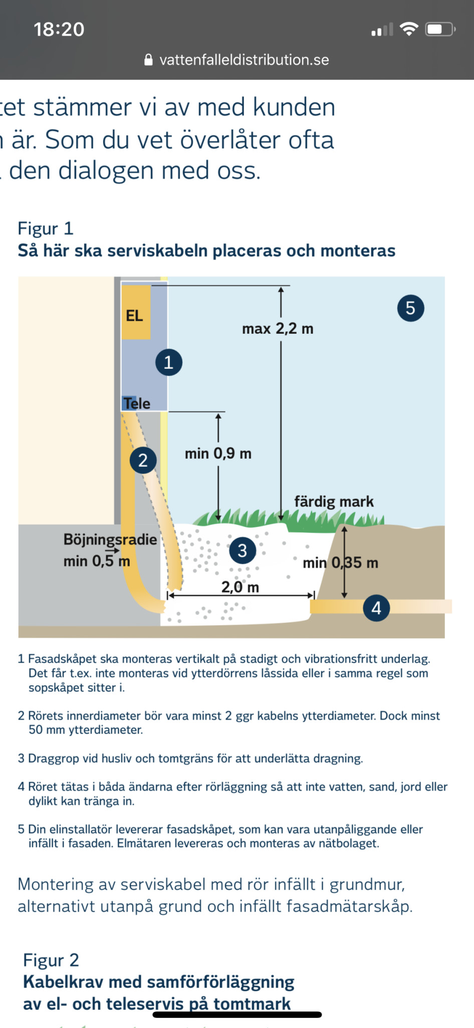

Det normala är väl att rördragning inom fastighet görs av kund/elektriker/grundentreprenör. Så fungerar det vid elanslutningar.
När det gäller elanslutningar så brukar man avsluta röret innan väggliv och sen ha ett nytt rör som går upp i fasaden, troligen för att undvika att detta problem uppstår. Bifogad bild är från Vattenfalls tekniska riktlinjer gällande elanslutningar.

Filoform, Roxtec, Pipelife är några av många leverantörer som tillhandahåller ändtätningar även för grövre rör, exempelvis SRN125 som det såg ut som att du har in.L Luscum skrev:Husentreprenaden hade förberett med att dra ut skyddsrören (el, vatten och media) genom plattan och ca 6 meter utanför huset.
Där låg varje rulle a’ 50 meter st.
Sedan tog respektive entreprenad ”sin” rulle och drog den dit den skulle vara.
Har kollat dom.
Samtliga har avslutat med att dra upp dom ur mark.
Telia använde det gröna skyddsröret som är avsedd för dom.
Men den räckte inte fram till stolpen så då lät dom den ligga där under mark. Otät.
Vid risk för vattentryck ska röret tätas med mekanisk tätning, punkt slut.
När det gäller fiber ska det alltid tätas enligt robust fiber, men kan inte på vis i världen tänka mig att koppargubbarna säger skit samma..
Tack för bilden!T tpsoft skrev:Det normala är väl att rördragning inom fastighet görs av kund/elektriker/grundentreprenör. Så fungerar det vid elanslutningar.
Hur får det se ut i andra änden?
I vårt fall slutar skyddsröret vid ett dike, otät.
Medan kabeln fortsätter.
Kan inte detta när det gäller tele men är det el så gäller detta nedan.
När det gäller elservis så ska röret ej gå ända in i huset. det ska vara en draggrop utanför husväggen
Det ska vara ett rör ut ur huset in i draggropen sedan ett rör från gatan och in i draggropen
Och den sträckan i draggropen (1-2meter) ligger kabeln ej i rör. utan man återfyller normalt med fint material.
Vet att vid elservis gräver normalt inte elbolaget på kunds tomtmark utan det gör ofta grundentreprenören.
Och de fuskar ofta med draggropen utaför huset då de istället drar röret ända in tyvärr.
För att blanda in en till part så har elinstallatören på bygget ansvarar för serviskabelnsförläggningen inom kunds tomtmark.
Dvs de intygar med färdiganmälan att de uppfyller nätbolagets tekniska vilkor mm.
Nu gäller detta inte el, men jag anar att telia inte anlitar någon för grävning inom kunds mark.
Så kolla om telia har några tekniska vilkor.
sedan tror jag du får blanda in den som grävt på din tomtmark och dragit in tomrören i ditt hus....
Det var bara lite info från "el-sidan"
