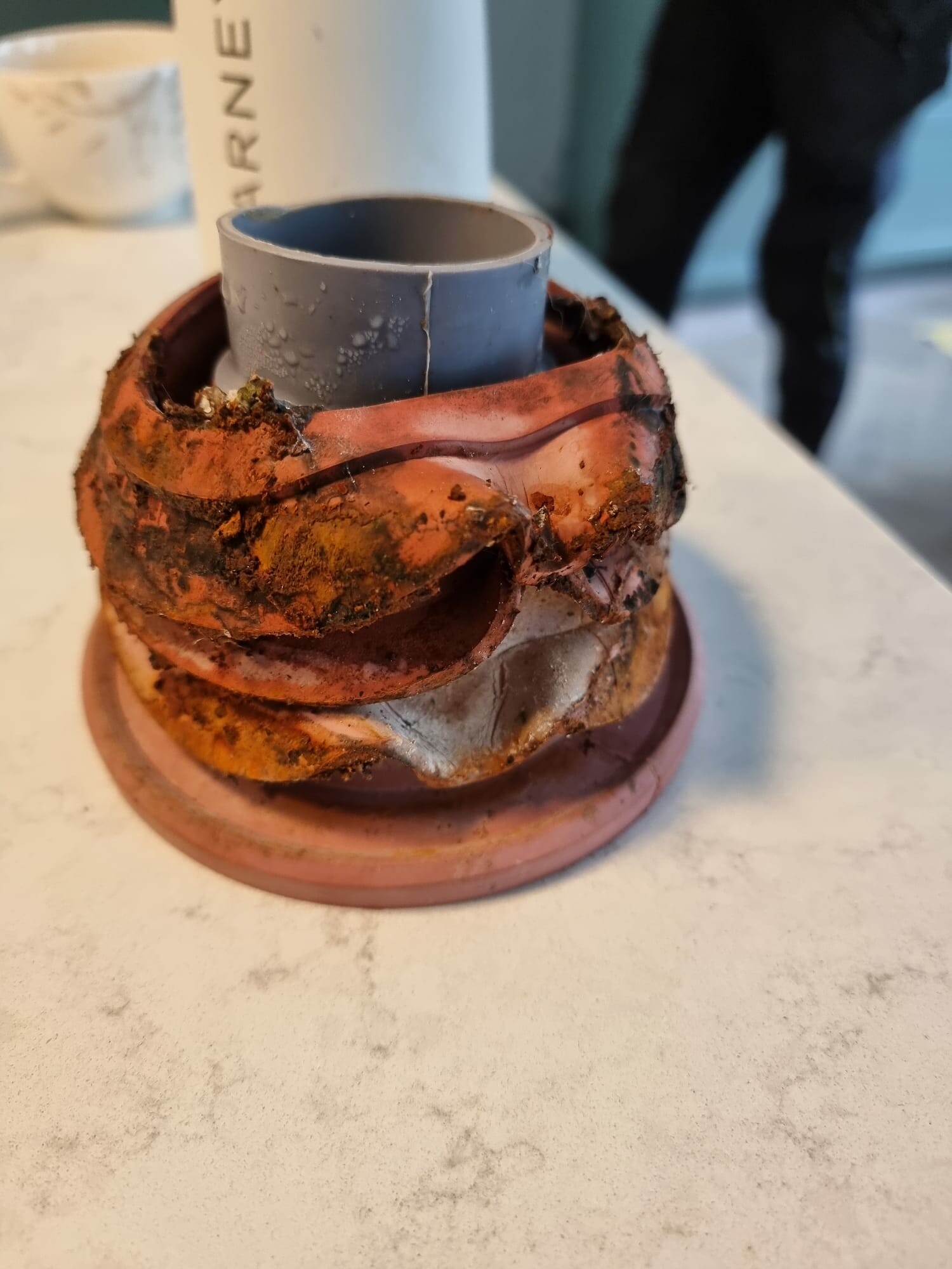

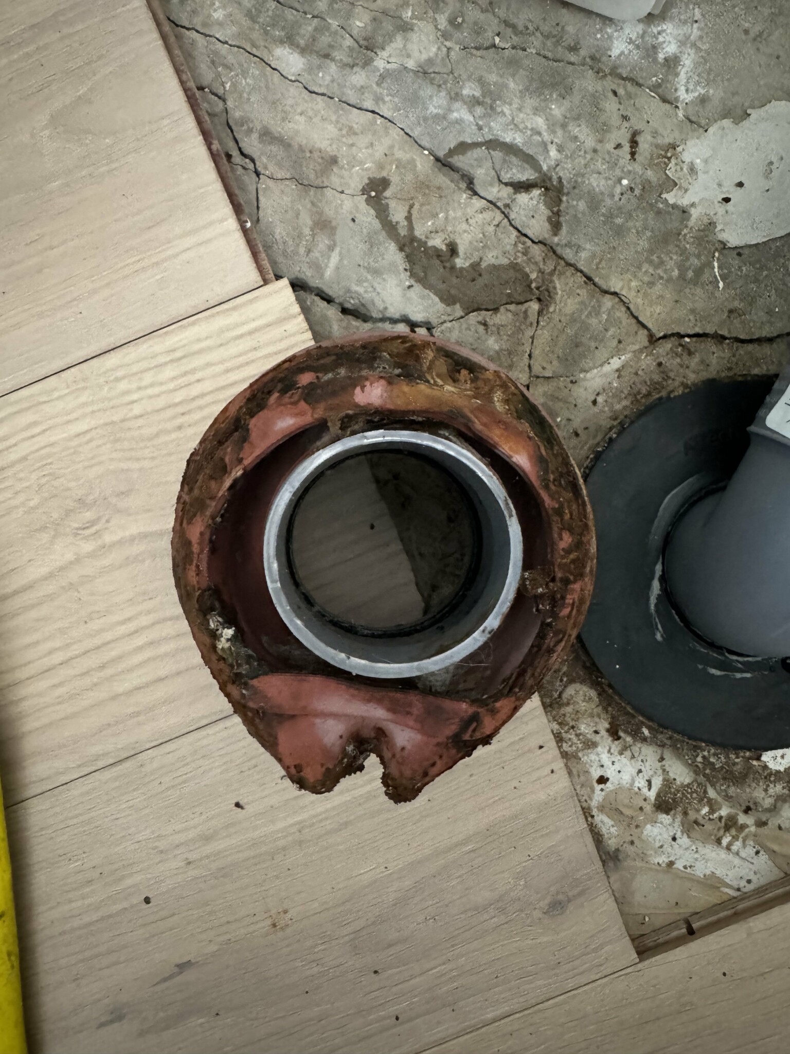

Jag renoverade mitt kök med ett bolag som hette Boliodesign AB (idag heter de Bolio Entreprenad AB). De gjorde en helrenovering av mitt kök och lade även om rören. 2 år senare upptäcktes en läcka, när det blev stopp i husets stam. Istället för att man upptäckte stoppet i handfatet, så läckte vattnet ut under köket och ner i grannens kök. En rörfirma och besikningsfirma upptäckte att felet var att man hade använt en för stor gumminippel i röret, vilket gjort att det inte slutit tätt vid tryck. Vattenskadan kostade mig och min granne ca. SEK40,000 (efter att försäkringsbolagen tagit sitt). Jag reklamerade till Boliodesign inom den lagstadgade reklamationstiden, men de har ignorerat det.
Syftet med detta inlägg:
1. Varna folk från att använda detta bolag
2. Fråga om folk har några rekommendationer om hur man kan gå vidare för att få bolaget att betala.
Jag har skickat in ett ärende till ARN.
  • En sprucken golvbrunn med en defekt gumminippel, som upptäckts efter en vattenskada i ett nyligen renoverat kök.
  • En bild på en trasig och rostig gumminippel runt en plastledning, som användes felaktigt vid köksrenovering, vilket ledde till en stor vattenskada.

Felet orsakades inte av stoppet, utan av rören. När det blir stopp I stammen, vilket måste anses relativt vanligt, ska detta upptäckas I handfatet, inte genom att det droppar I grannens lägenhet.

Jag tror att din möjlighet att få skadestånd kan grundas i 31 § konsumenttjänstlagen. Jag markerer det jag uppfattar som aktuellt:
Text från konsumenttjänstlagen 31 § som beskriver näringsidkarens skadeståndsskyldighet vid fel eller dröjsmål, där vissa delar är markerade i grått.
Du måste alltså visa för tingsrätten:
1. Att det är fel i tjänsten. D v s du behöver dokumentation på att gummidetalj har installerats av firman, att det är fel gummidetalj för ändamålet och att det läckte.
2. Att du har tillfogats skada p g a felet. D v s att skada inte skulle ha uppkommit om felet inte hade funnits där.
Jag hoppas att dessa skrivningar i konsumentjänstlagen också ger dig rätt till ersättning när felet i varan inte direkt har orsakat skadan utan istället har bidragit till eller varit en förutsättning för skadan av avloppets översvämning.
