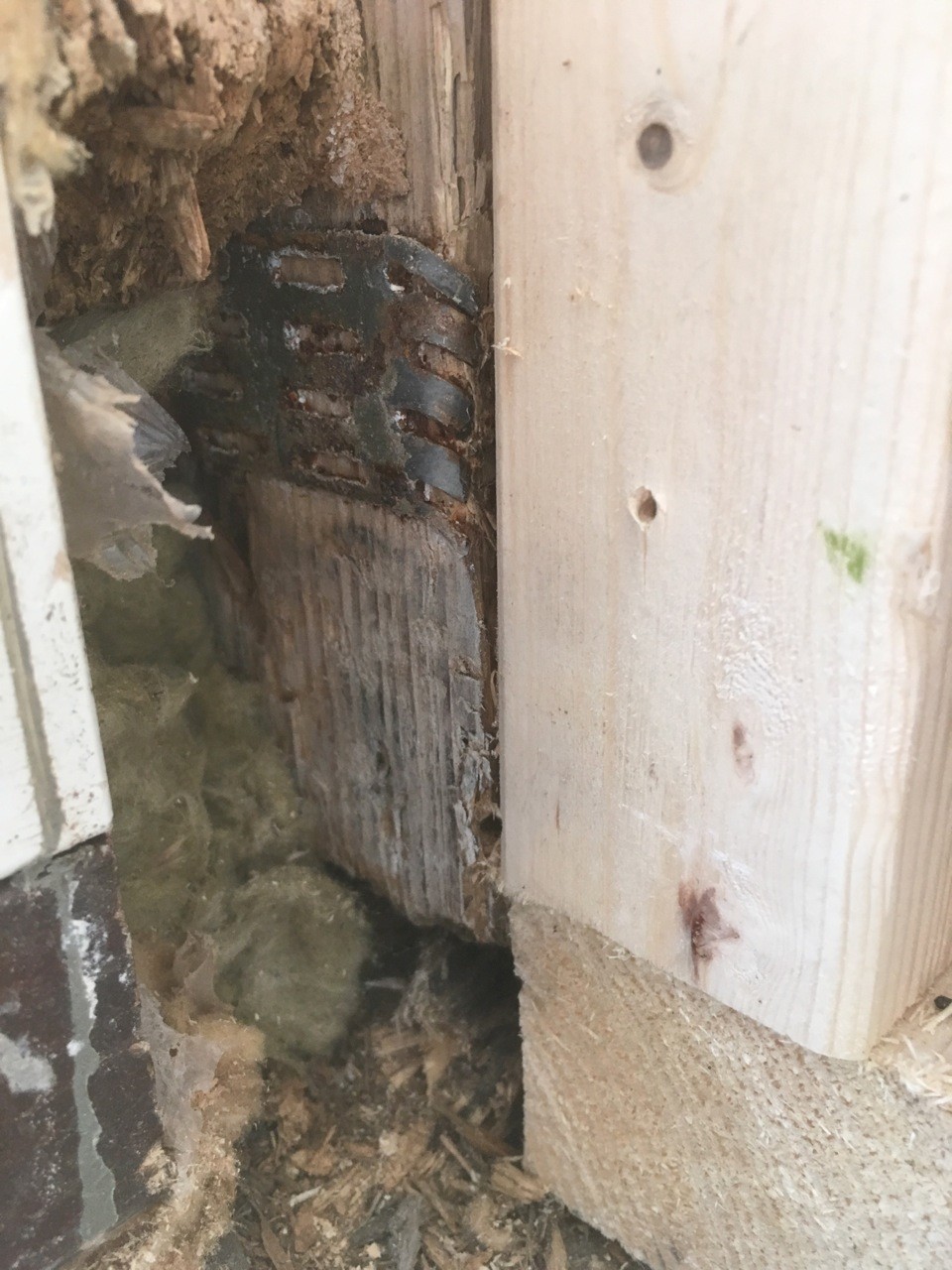

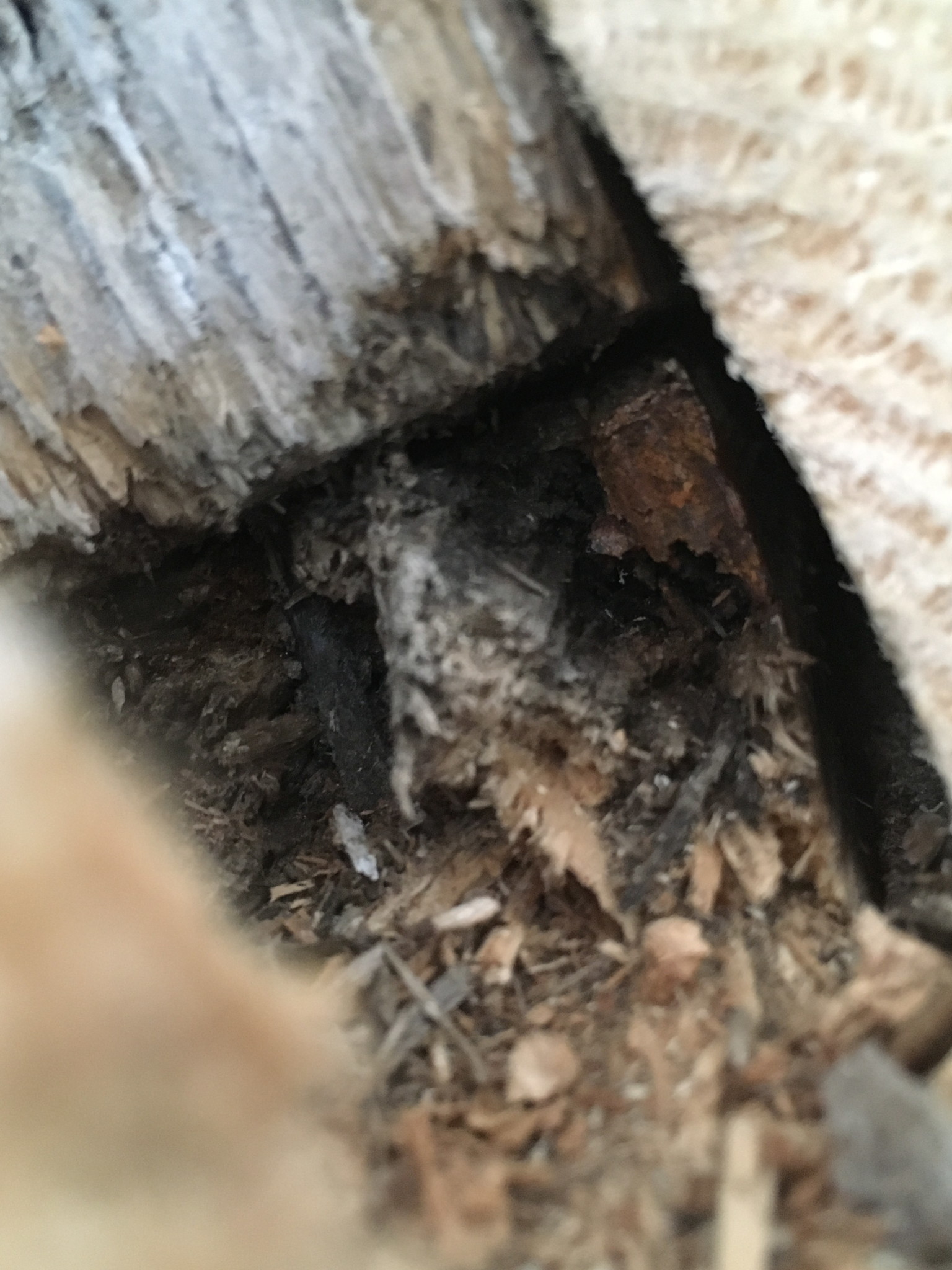

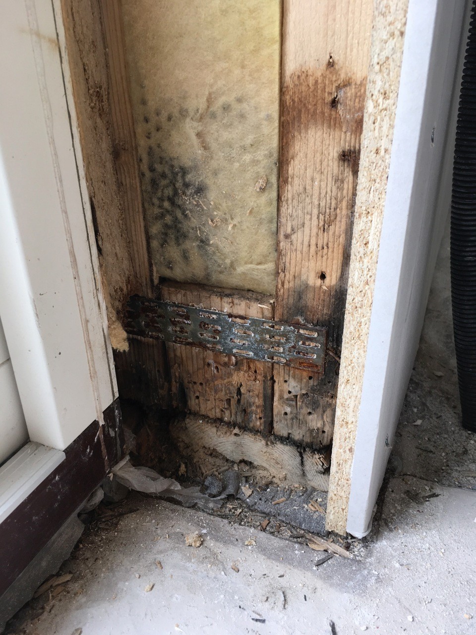

En vattenskada har ställt till det rejält… Vattenskadan är orsakad av att rörmokaren glömt pressa en koppling till duschen. Det har läckt i 5 år och vatten har delvis runnit ut i ett hål under terrassdörrens fönsterbleck i grunden.
Försäkringsbolaget har anlitat en entreprenör som har rivit och nu delvis bytt ut reglar. Syllen och regel i nedre hörn vid terrassdörren är inte bytt. De har bytt reglar i mellanvägg men hörn där skadan är som värst angripet och det t.o.m saknas helt längst ned är inte bytt till nytt virke.
Blir givetvis orolig och är mån om att allt ska repareras på bästa sätt. Knäppte några foto där det tydligt framgår att syllen inte är utbytt och att regel är utbytt ovanför den värsta skadan.
Någon som har vart med om samma sak, och hur gjorde ni? Vad är praxis vid renovering av vattenskada?
/Lajla
  • Skada vid terrassdörr med mögliga isoleringsplattor, trasig syll och delvis utbytta reglar som indikerar vattenskada.
  • Skadad syll och ny regel bredvid ruttnande trä och isolering vid terrassdörr, tecken på vattenskada.
  • Skadad syll och regel med mögel och röta, ej utbytt efter vattenskada vid terrassdörr.
  • Vattenskada med röta i träsyll och regel, synligt skadat område vid terrassdörr.
  • Skadad träregel och syll med mögel och fuktskador, ej utbytt efter vattenskada vid terrassdörr.
  • Bortriven vägg med omfattande fuktskador och mögel, samt rör och vattenkopplingar synliga. Träreglar och skräp på golvet.
Åsa Lund
Ring försäkringsbolaget och be dem kolla på det hela. Det där ser inte ok ut och det borde ligga i deras intresse att få ett hus som går att försäkra framöver.
