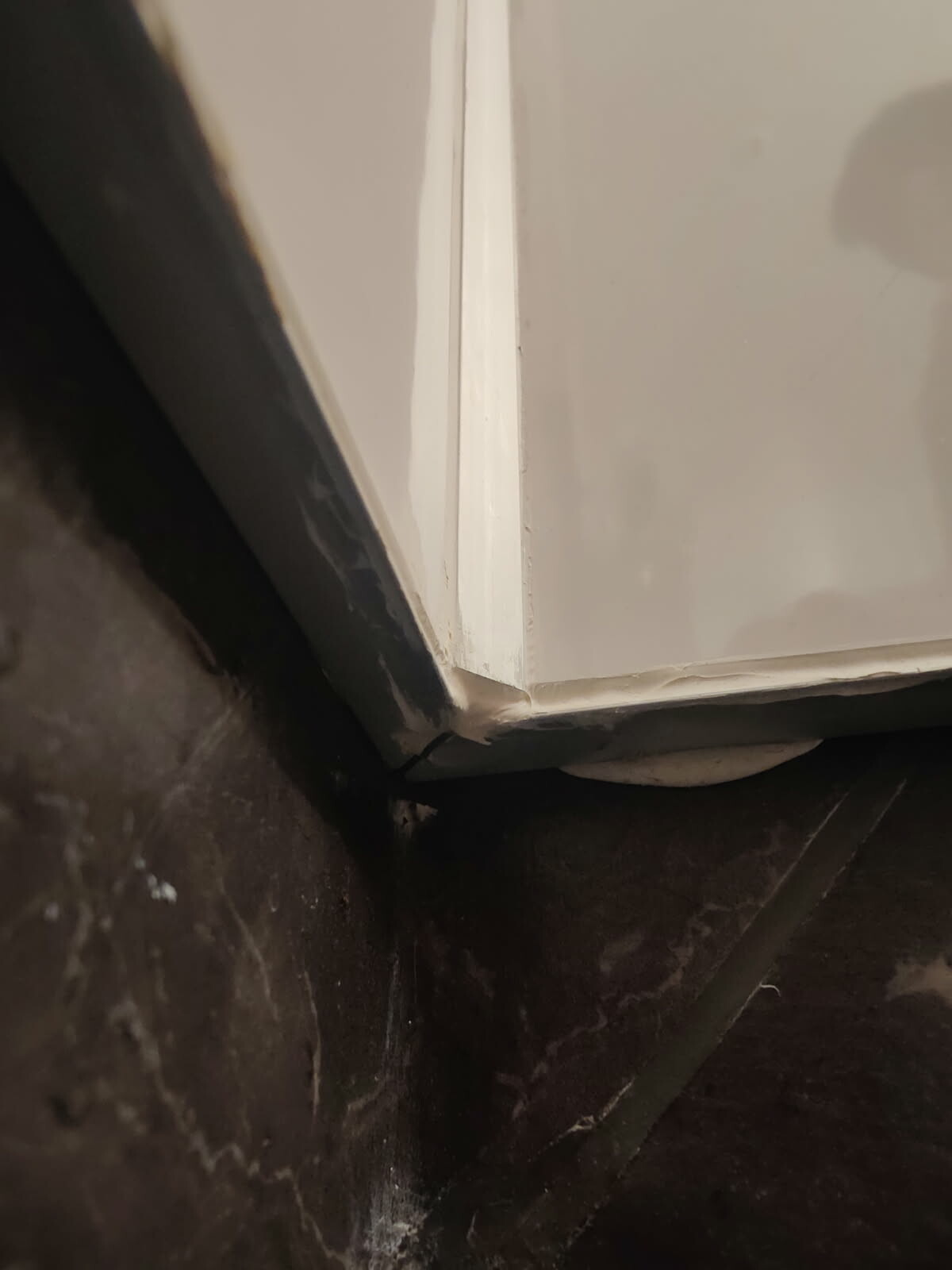

Vi har nyligen flyttat till ett relativt nybyggt hus men börjat märka en del skumma saker. Har aldrig bott i hus innan så man har försökt googla allt men svårt att riktigt förstå detta.

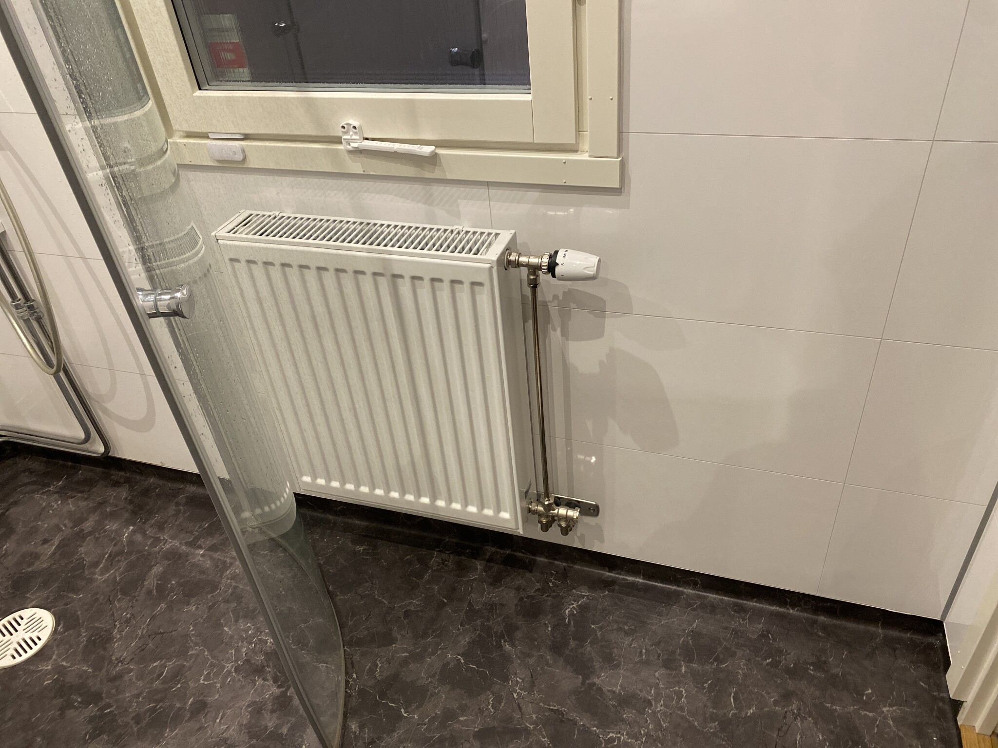

I vårt hus har vi vår dusch i ett hörn, när man duschar börjar de droppa vatten i ena hörnet längre bort. Vattenledningarna går inte där så förstår inte vart vattnet kommer ifrån. Mellan duschen och hörnet där vattnet rinner är ett element.

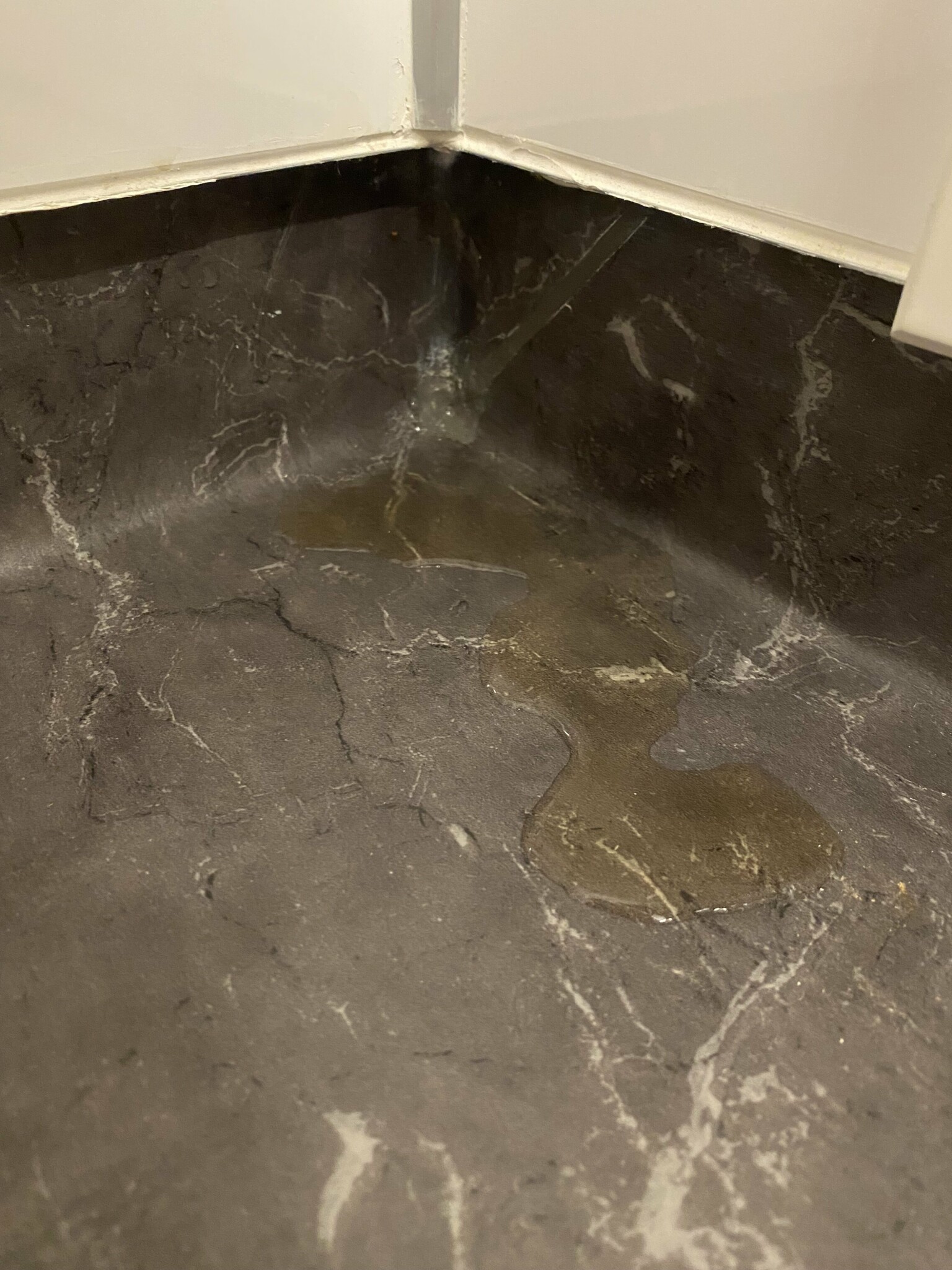

Jag har känt på golvet och ser inga tecken på att själva golvet är vattenfyllt däremot så droppar de liksom från ”väggen” ( se bild).
Man ser att de är som en springa mellan där, ska man ta hit en VVS are som får göra bedömning eller finns det någon åtgärd man kan göra själv?

Om jag förstår rätt tänker du att de stänker liksom när man duschar? Men duschen och hörnet där de droppar är inte nära varandra & vattenledningen från duschen går inte där. När jag kör ned munnstycket i duschen så droppar det frekvent från hörnet. Blir som en brun/ljusgul färg på vattnet som kommer ut ( vi har också egen brunn kan vara värt att tillägga)

Har du fibo-skivor på väggarna (ej kakel)? Är du säker på ett du inte har rör bakom skivorna i närheten av vattnet som droppar ner? Hela badrummet känns märkligt byggt, radiator vid duschen & inåtgående fönster….

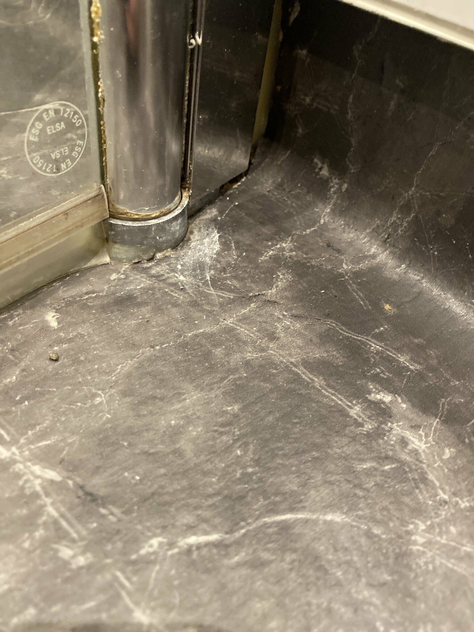

Hur ser det ut där duschdörren är fäst vid väggen, och då speciellt i övergången från kakel till plastmatta?
Finns det en springa där eller har man tätat på något vis?

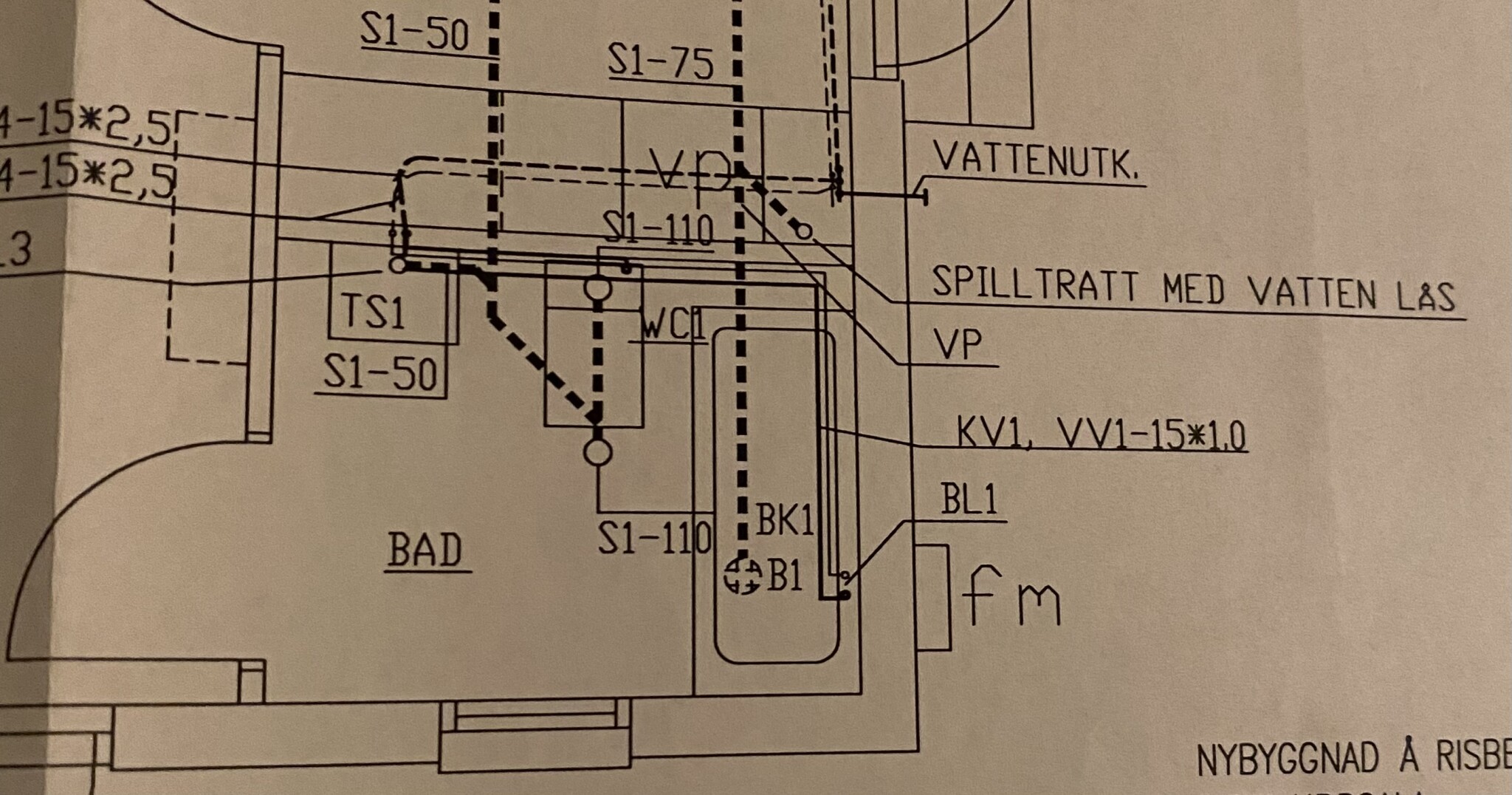

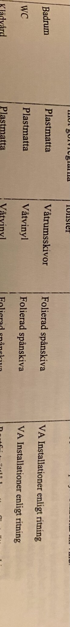

Vad jag kan läsa mig till i vår huspärm är väggarna i badrum våtrumsskivor, förmodligen misstolkning av mig. De enda rör jag har i närheten där är då elementet. Men det skumma är att det då enbart börjar droppa från väggen vid dusch. Inte när det spolas i toa eller handfat undan bara vid dusch.

Hmmm, mycket märkligt om det inte finns något avlopp eller vattenledning i närheten. Bör utredas.

Det låter rimligt då jag kollat med en vän också som arbetar lite med detta. Vad jag kan se är badrummet lite dåligt tätat ex. Där duschväggen sitter fast i plastmattan. Så en teori är att täta allt som upplevs dåligt tätat för att utesluta att de kommer från rör/dusch om jag förstått rätt.
Jag har innan jag la ut här testat tömma avloppet först för att se om de bökade något där i och med att vi har egen brunn, jag upplever inte heller golvet som liksom vattenfyllt eller uppsvällt på något sätt.
Utan när jag spolar i brunnen ner mot vattenlåset droppar de liksom jämnt från ”hålet” i väggen ( se andra bilden) . Jag förstår bara inte hur vattnet tar sig dit när jag inte kan se att någon vattenledning leder dit, men som sagt jag kan ingenting om detta, detta är mitt första hus så därför man stressar upp en del och tänker det värsta. 😅
