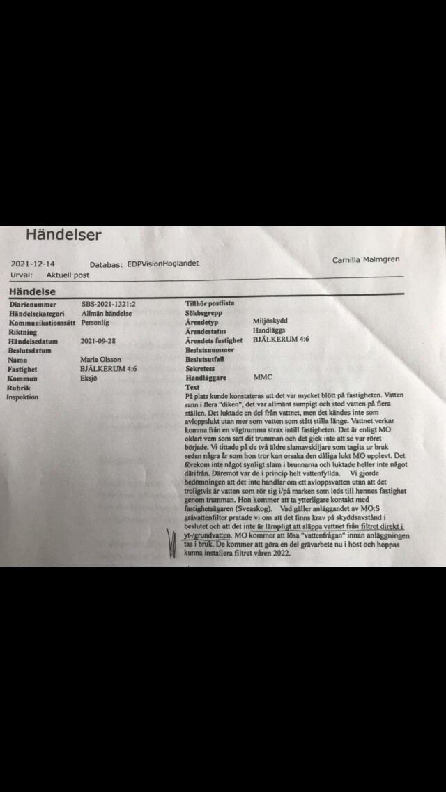

Den grannens vatten har nog "alltid" tagit den vägen mot din tomt. Men när man byggt vägen så har denna skapat en fördämning som måste lösas genom en trumma.M Maria Olsson2 skrev:

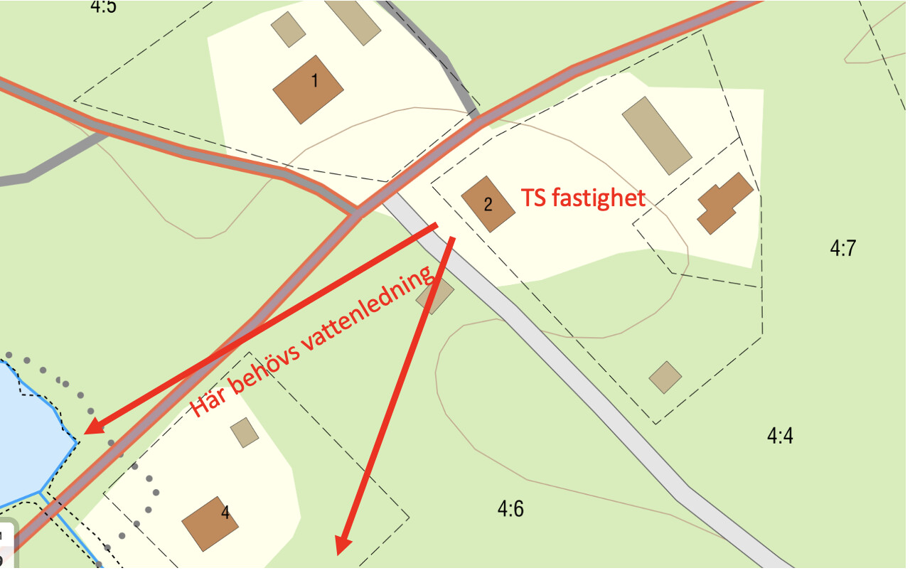

Tyvärr tror jag den lösning som krävs är en nytt system för vattenledning ner till sjön. Det kan t ex vara ett öppet dike eller en rörledning. Detta eftersom din fastighet ligger som i en gryta och är en naturlig lågpunkt. Så här tänker jag:
Det kan lösas genom att avtala om en rätt att lägga detta dike på grannfastigheterna. En annan variant är en anläggningsförrättning för en gemensamhetsanläggning.
