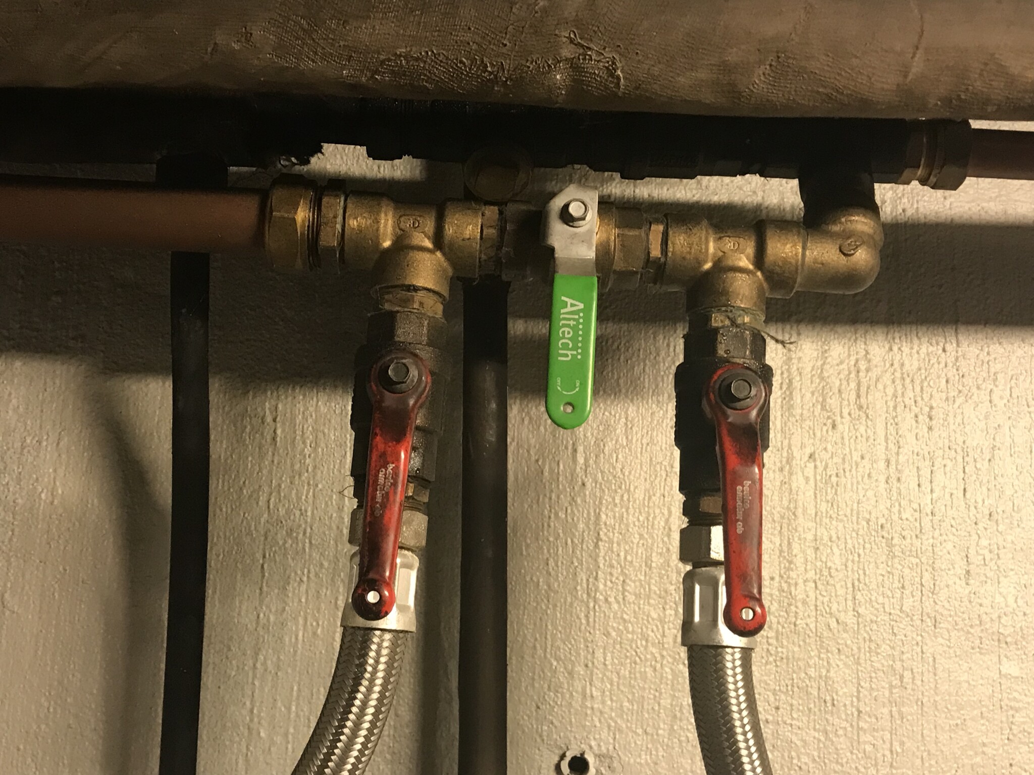

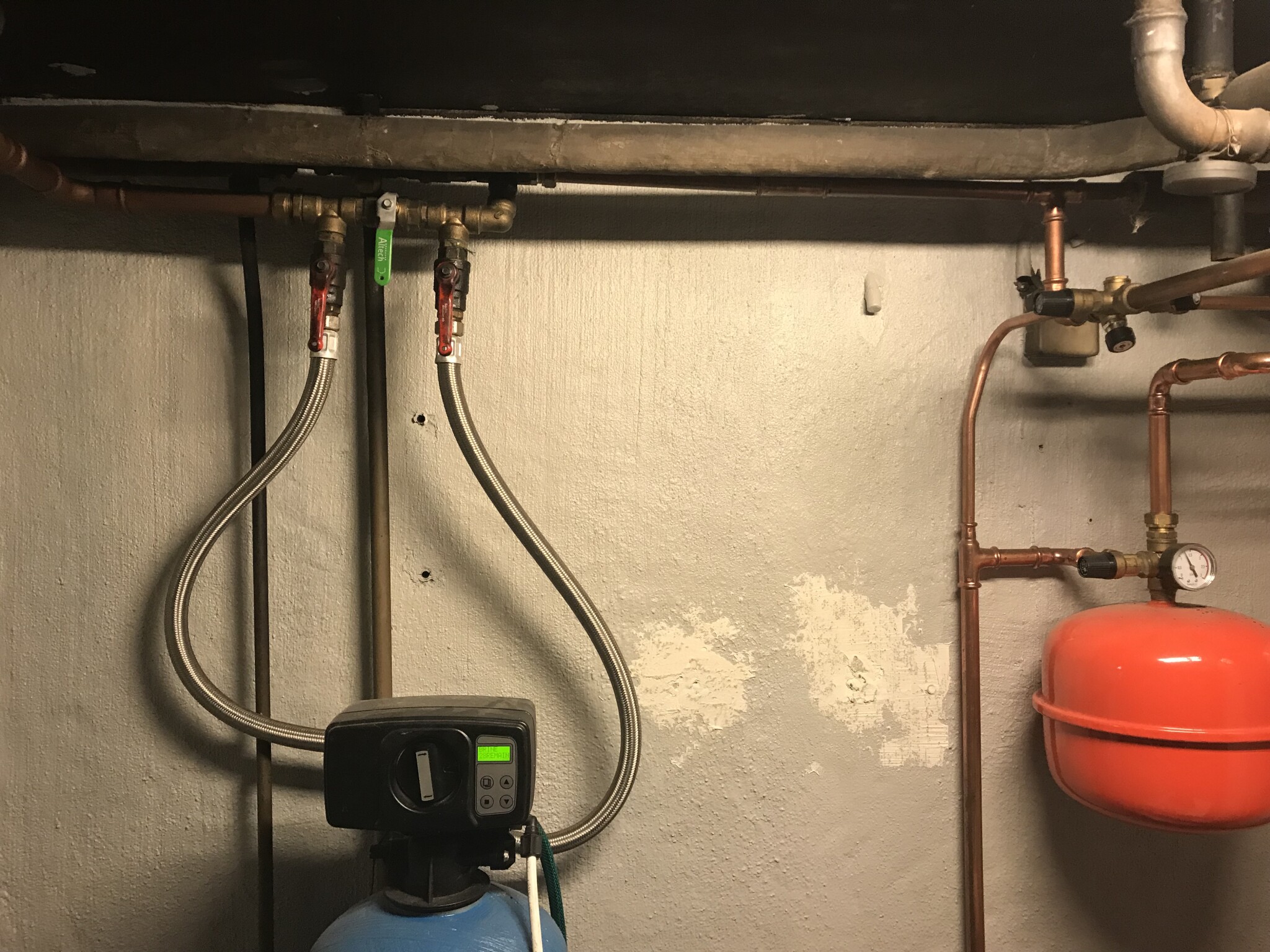

Har egen brunn och vattnet har tråkig färg och så har jag börjat mixa med kopplingar och minns ej hur de ska stå.
Kan ni hjälpa mig?
Antar det är den gröna som ev står fel?

Den ska vridas så långt till vänster (off) som möjligt, då är den stängd och vattnet går ner och upp igenom ditt filter. Är den on så går vattnet bara rakt igenom röret ofiltrerat.
Om jag tolkat bilderna rätt.

Den ska vridas så långt till vänster (off) som möjligt, då är den stängd och vattnet går ner och upp igenom ditt filter. Är den on så går vsttnet bara rakt igenom röret.
Precis som jag trodde och har stängt av den nu , då kanske Jaguar backspola några gånger så vattnet får en skjuts och blir bättre?
Jag har även salt i en behållare och hällde en hel säck i den , är det rimligt?
