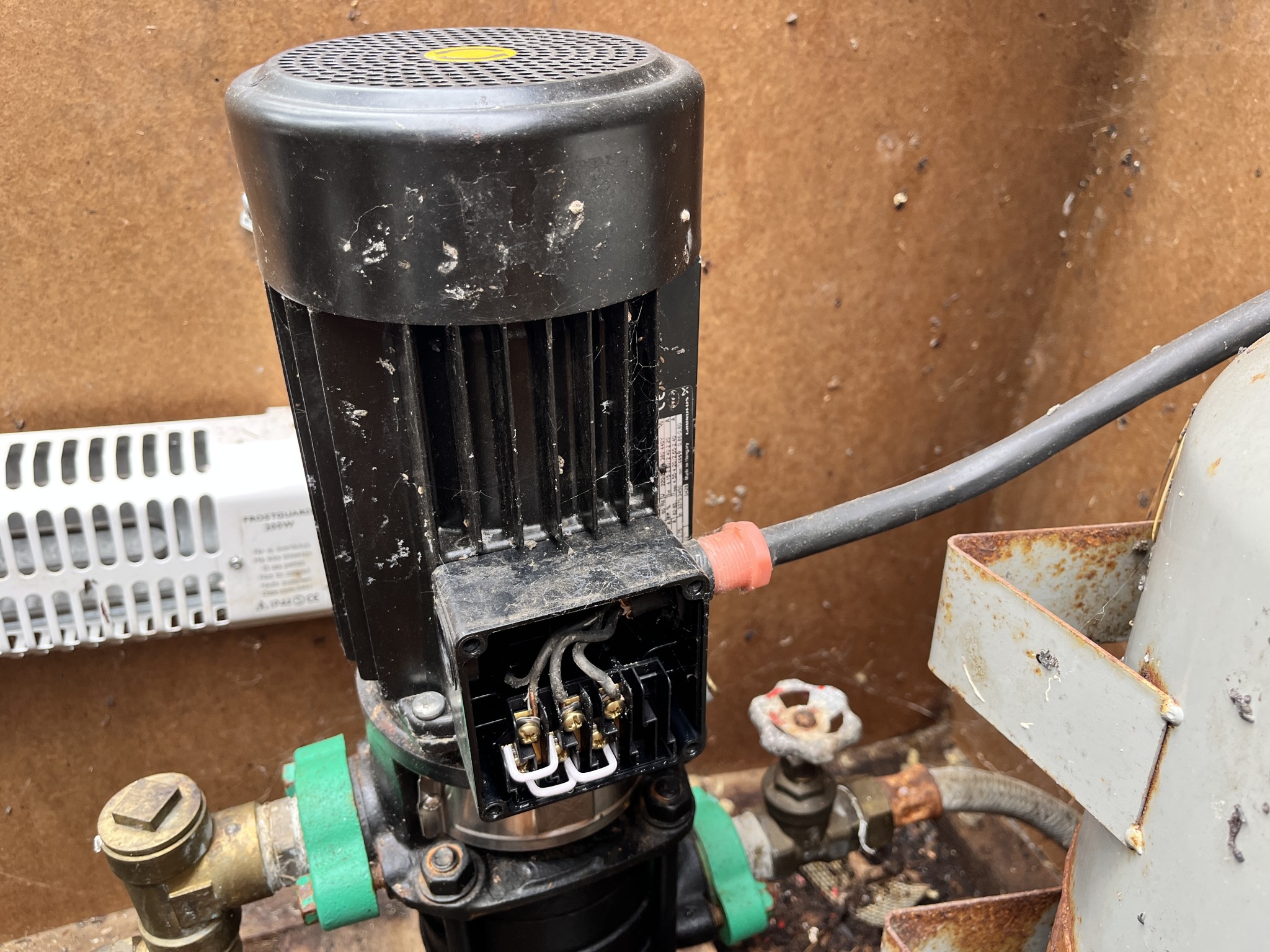

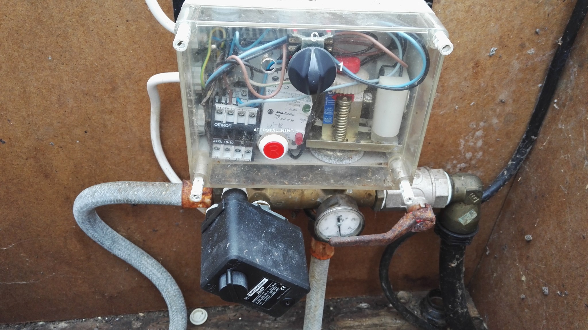

Pumpen går och går i fritidshuset, jag känner vattnet pulsera i rören ned i den borrade brunnen men dåligt tryck i huset och pumpen slår aldrig av. Provade stänga av kranen med rören upp till huset men pumpen går bara ändå och slår inte av trots att den går i flera minuter. Provade stänga av vattnet ut från pumpen så det bara är rören ned i brunnen som är påkopplade men pumpen går bara ändå.
Kan varken släppa ut luft från hydropressen eller fylla på den (rätt gammal) men det har varit så i flera år.
Enda skillnaden är att elinstallatörer omtrådade all el i huset och bytte elcentral igår. De bytte inte ut någon el till pumpen eller pumphuset vad jag kan se däremot kopplade de förstås in den till den nya elcentralen.
Vad har hänt, dåligt med vatten, fel på tryckvakten, något fel på pumpen, något som hänt i och med elinstallationen?

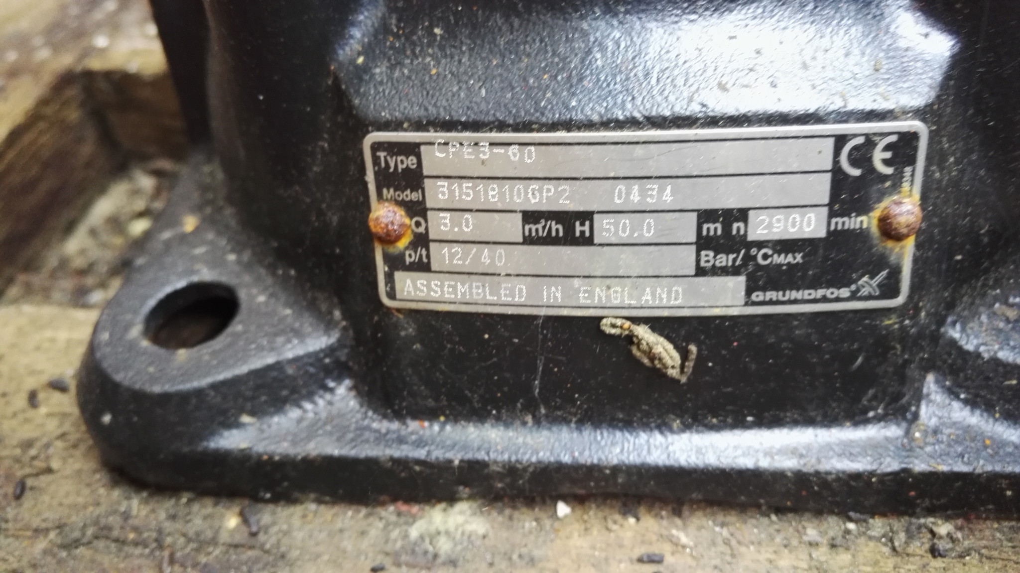

Borrad brunn
Ejektorpump Grundfos CPE3-60

Är det en 3-fas pump, då kanske elektrikern ändrade fasföljd ?
GVR4 och 1 till
Ja, den är inkopplad på 3 säkringar i alla fall.
Ja, kolla att den går åt rätt håll. Det finns säkert en pil på fläktgallret.
Farendag
Om den går baklänges, ska jag ändra faserna själv då, på pumpen, eller är det bäst att ändra i elcentralen?
B
Har du andra trefasmaskiner, t.ex. svarv vedkkyv eller liknande, så bör du kolla om de går rätt först innan du bestämmer dig vart du ändrar.
Rent generellt kan jag tycka det är bättre att ändra vid maskinen, framförallt om en elektriker har bytt elcentral och kanske fått lite ordning och reda på färger med mera.

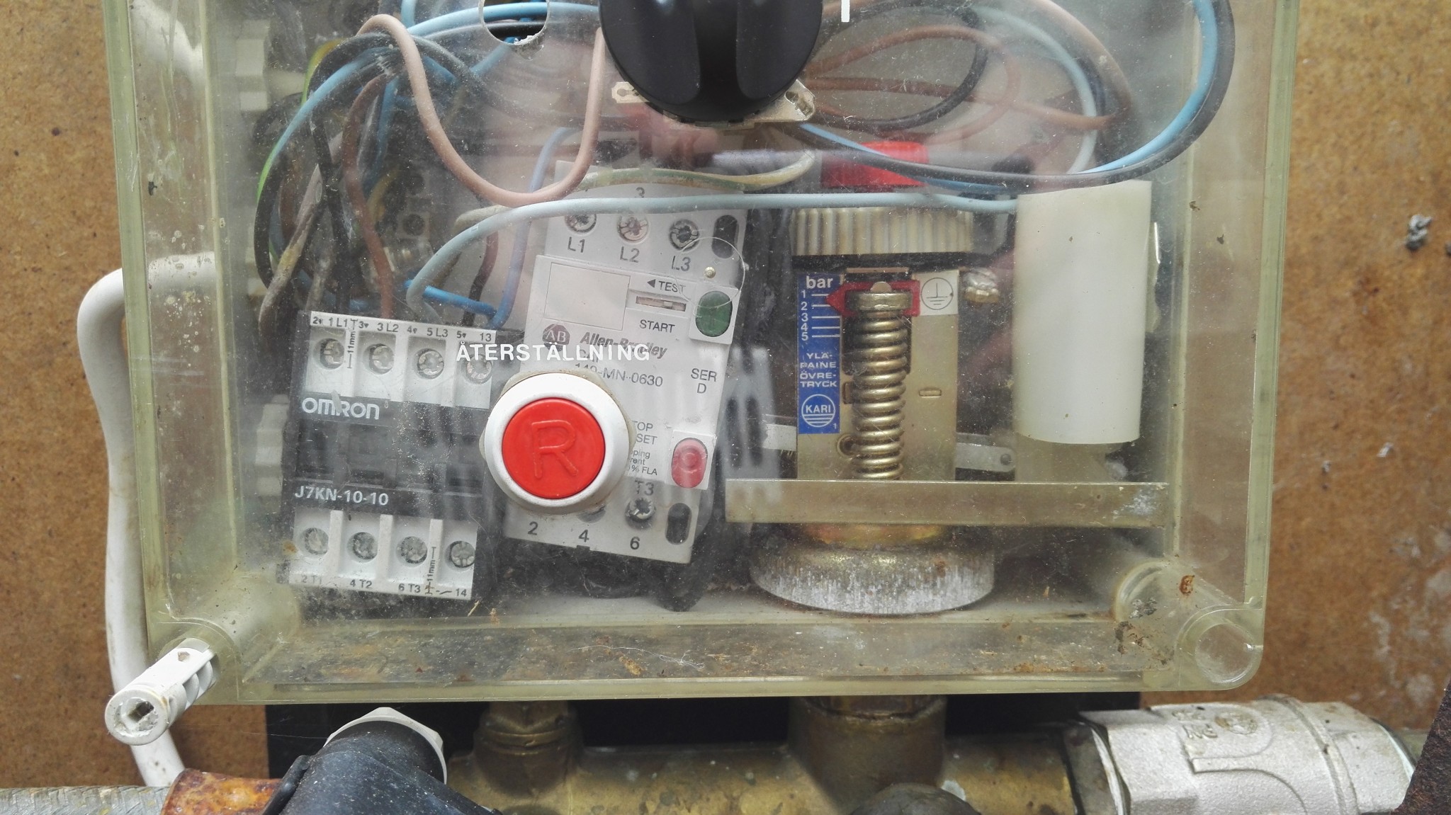

Jag vet att jag kämpat tidigare med att få av plasthöljet på lådan med elen, hur får man av det? Jag har tidigare skruvat bort plastskruvarna i hörnen men den satt som berget ändå.
El-låda med plasthölje öppet, synliga kablar och komponenter, med en fråga om avlägsnande av plasthölje.
  • Öppen elektrisk kopplingsdosa med synliga ledningar, kontakter och en tryckmätare, monterad på en trädvägg.
  • Elektrisk kopplingslåda med otydlig plastkåpa där kablar, reläer och återställningsknapp syns.
Då ska det vara loss. Knacka och bänd lite så går det säkert bra om nu inte vredet där sitter mot botten.

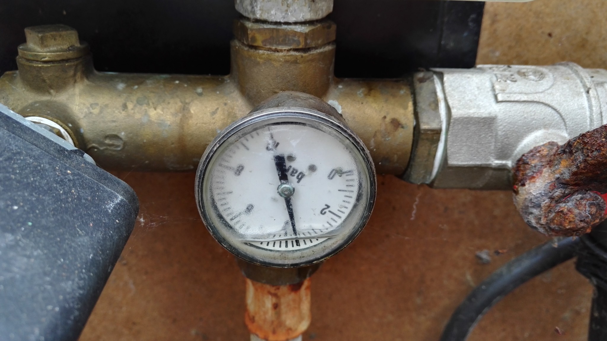

Fråga: om du använder vatten (med pumpen avstängd) sjunker då trycket (som visas på manometern) ?
Om så, ökar trycket när pumpen då startas?
Om så går pumpen väl åt rätt håll och det tyder mer på att tryckvakten har problem, troligen har i så fall det lilla hålet mot vattnet beckats igen (jag har haft samma problem på annan pump rätt nyligen).
Manometern funkar nog inte, den står alltid på samma tryck. Det har samlats lite vatten där så nålen/visaren har nog fastnat.

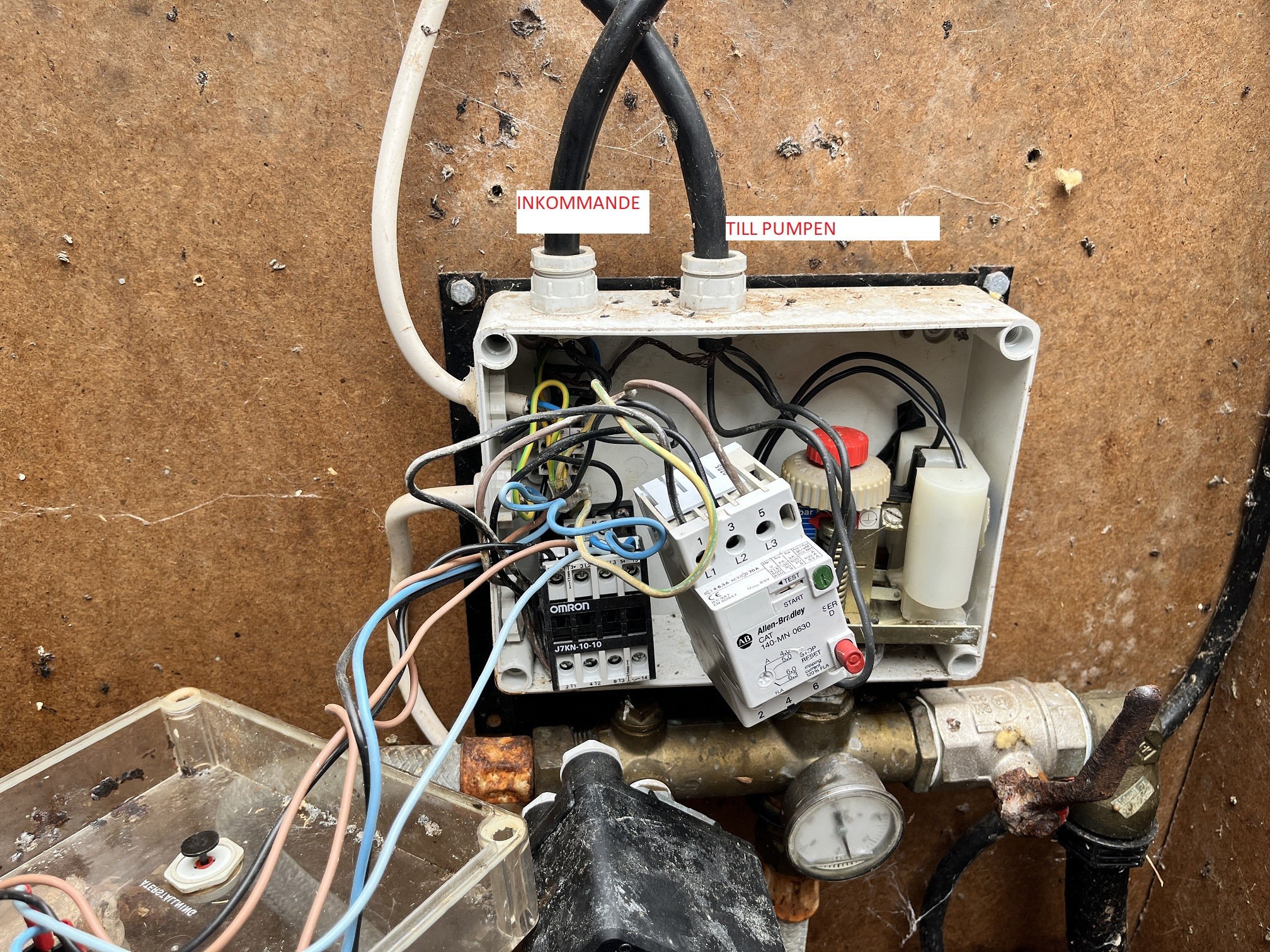

Nu har jag kollat. Pumpen snurrar baklänges, finns en rotationsriktning ovanpå som jag kollade mot.
Har provat ändra om faserna lite grann utan att lyckas. Pumpen går inte igång alls på alternativen hittills utan brummar bara men innan jag fortsätter tänkte jag fråga om jag ändrar på rätt ställe.
Nu har jag ändrat om kablarna som sitter i den vita dosan Allen-Bradley men det kanske blir fel? Inkommande elen går först till den svarta dosan Omron sen till Av/På-knappen i höljet och sen till Allen-Bradley-dosan och sen till pumpen.
Ska jag istället ändra direkt på pumpen där elen går in?
