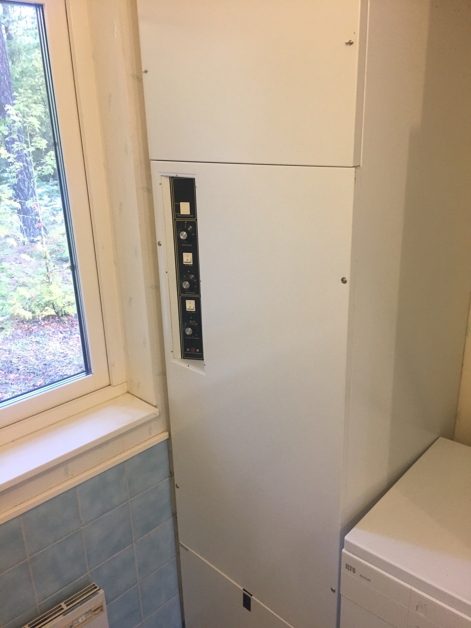

Var är normala platser att ha filtret på då? Kan varmvattenberedaren ha inbyggt filter? Det är en helskåps fullhöjds NIBE. Har inte fått tillträdet till huset och bara varit där vid två tillfällen så det är därför jag inte kan ge mer precisa svar än så länge.

NIBE har inget filter skulle jag säga. VV klassas inte som dricksvatten och ska inte användas för provning.

Tusen tack för svaren! Gjorde proverna igår vid kökskranen enligt instrux från er och företaget. Har tittat igen efter filteranordning men kan inte hitta något. Bifogar nedan de komponenter jag har hittat. Ni får gärna skriva vad ni anser att det är samt om ni har några tips eller råd i övrigt kopplat till respektive bild.
1. Sitter ovanför det jag tror är brunnen. Gissar att det är huvudledning in och att jag vrider av och på vatten till huset här.
2.Det jag förutsätter är hydroforen
3. Kopplingar under hydroforen. Förstår inte hur det bara kan finnas ett rör in och ut i denna. Borde det inte vara ett rör in från borrhål/pump och sen ett ut som är det trycksatta vattnet? Denna hydroforen har också visat sig smälla till ganska kraftigt när man tappar vatten. Är det normalt?
4. Vv-beredare. Tydligen inte alls en nibe utan elektrostandard. Värmepumpsdriven. Har ingen aning om hur den funkar. Förklara gärna livligt och utförligt!

Det första är ett vatenmätarkoppel. Det brukar man inte ha med enskilt vatten.
Hydroforen är bara en buffertbehållare. Den kan mycke väl sitta på en enda ledning som är ansluten till systemet.
Ett vattenfilter sitter antingen före tryckkärlet eller i direkt anslutning efter.
Så ta du vatten i kökskranen, filter borde du upptäcka.
