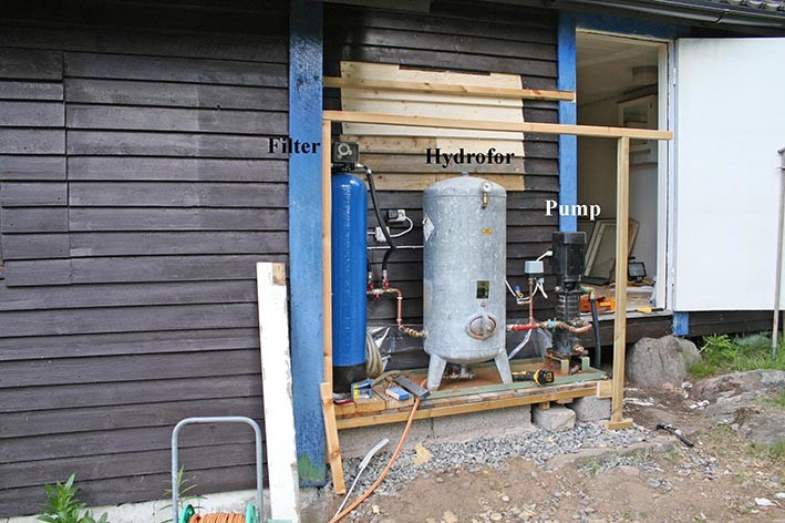

Hur ser flödet av komponenter ut i ett typiskt system? Min bild av det nu utan att ha en aning är:
vattenpump (längst nere i borrhålet?), hydrofor, varmvattenberedare och sen ut till respektive förbrukare. Var i ordningen sitter filtret normalt?

Så här kan en typisk installation se ut. Pump > hydrofor > filter och vidare till förbrukare. Pumpen kan antingen sitta nere i borrhålet, eller som här ovan jord.
(Bilden är tagen när jag höll på att bygga pumphuset, därav röran runt om)

Tack för svaren så långt. Jag kommer göra så gott som alla mätningar som går att göra då vi köpte det stora provpaketet. Finns instruktioner i paketet, men de säger att jag ska testa vid kranen. Jag är dock tveksam till om det är vad jag vill eftersom jag egentligen vill veta om vattnen är tjänligt från borrhålet. Det känns mer och mer som att det inte finns något filter i huset eftersom jag inte kan hitta något som liknar det som pegee har på bilden. Är det ett rimligt antagande? Är det vanligt att inte ha något typ av filter?
