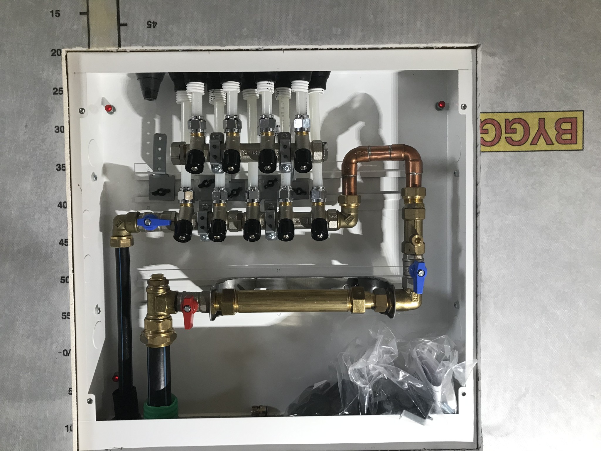

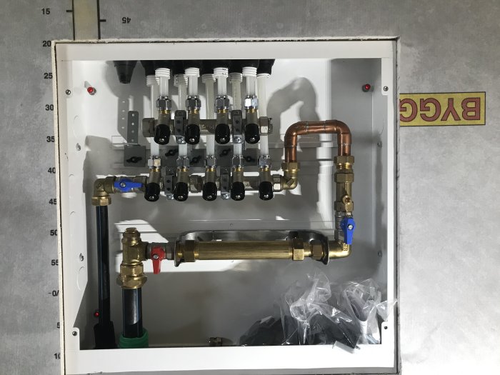

Det går att ordna, så här ser det tex ut i mitt nybyggda fritidshus.
Installerat värmesystem i fritidshus med flera ventiler och kopparledningar i en vit väggmonterad låda.

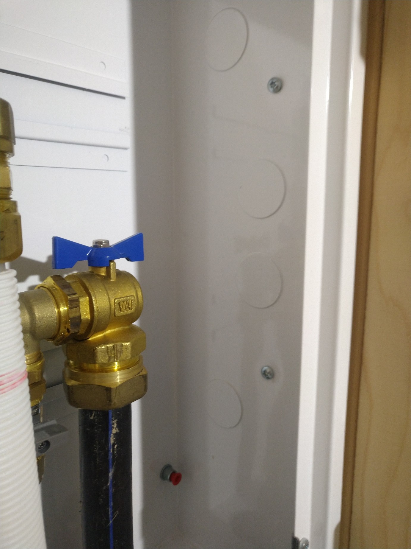

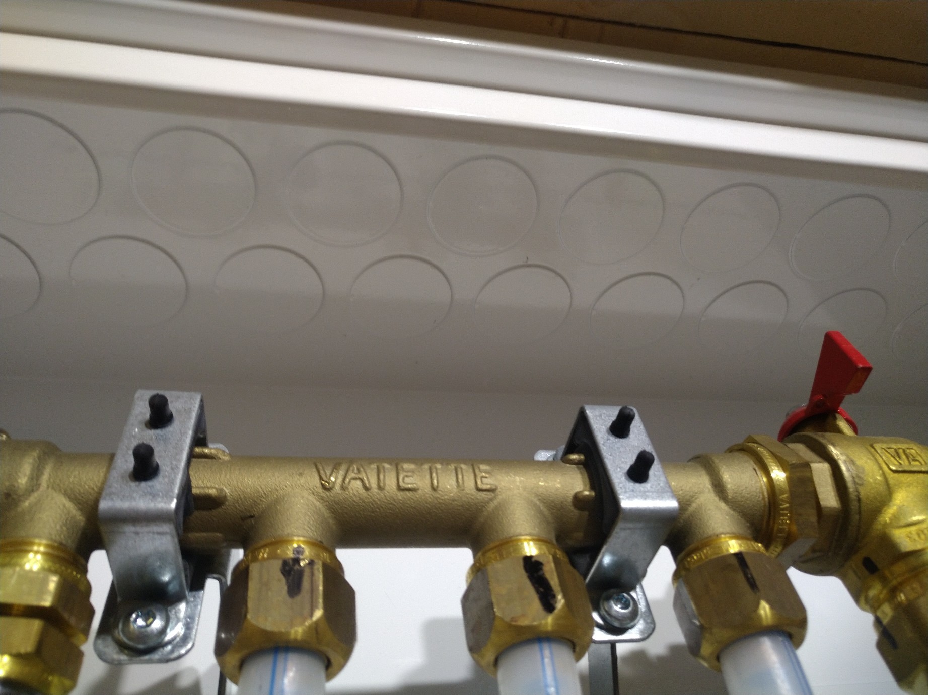

Jag har ett (fördelar)skåp från LK. På sidorna och upptill är det förberett för att man ska kunna trycka upp nya hål.
Ett LK fördelarskåp öppnat som visar sidan med förberedda markeringar för att trycka upp nya hål.
LK fördelarskåp med förberedda hålmarkeringscirklar på övre delen, ovanför mässingsfördelare med rör och kranar.
Tack för svar. Det går alltså. Vilket märke är det på skåpet?
Det är ett LK 1875827.
