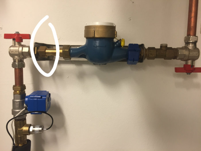

Den justerbara delen (högra) på vattenmätarkopplingen på bilden ovan, hur fungerar den? Är det ett inre rörligt rör som går i ett yttre och kläms fast? Eller är det en annan lösning?
Man ser ju den här varianten också
som bara verkar vara ett gängat rör med lång gäng. Förstår inte hur den kan göras rörlig.

Ingen övre bild?

Försöker igen. Kopplingen till vänster här, precis efter vattenmätaren.
Just så är det!

Handyman 1 skrev:
Just så är det!
Men det ser ut att vara så kort bit för ett inre rör att kunna gå.
Har du någon aning om vilken koppling som förbinder det inre och det yttre röret (länk?) ?
Claes Sörmland
Precis, du lossar denna mutter och förlängningsröret kan dras ut. Sen drar du år muttern så fixeras röret och det blir tätt.

Ja,lossa/dra fast på stora muttern.
OK som jag gissade.
Om man tittar runt så hittar man ingen sådan koppling som går att köpa lös. Har du (eller någon annan) sett någonstans där den gå att köpa?
Ypperligt! Supertack för den länken.
