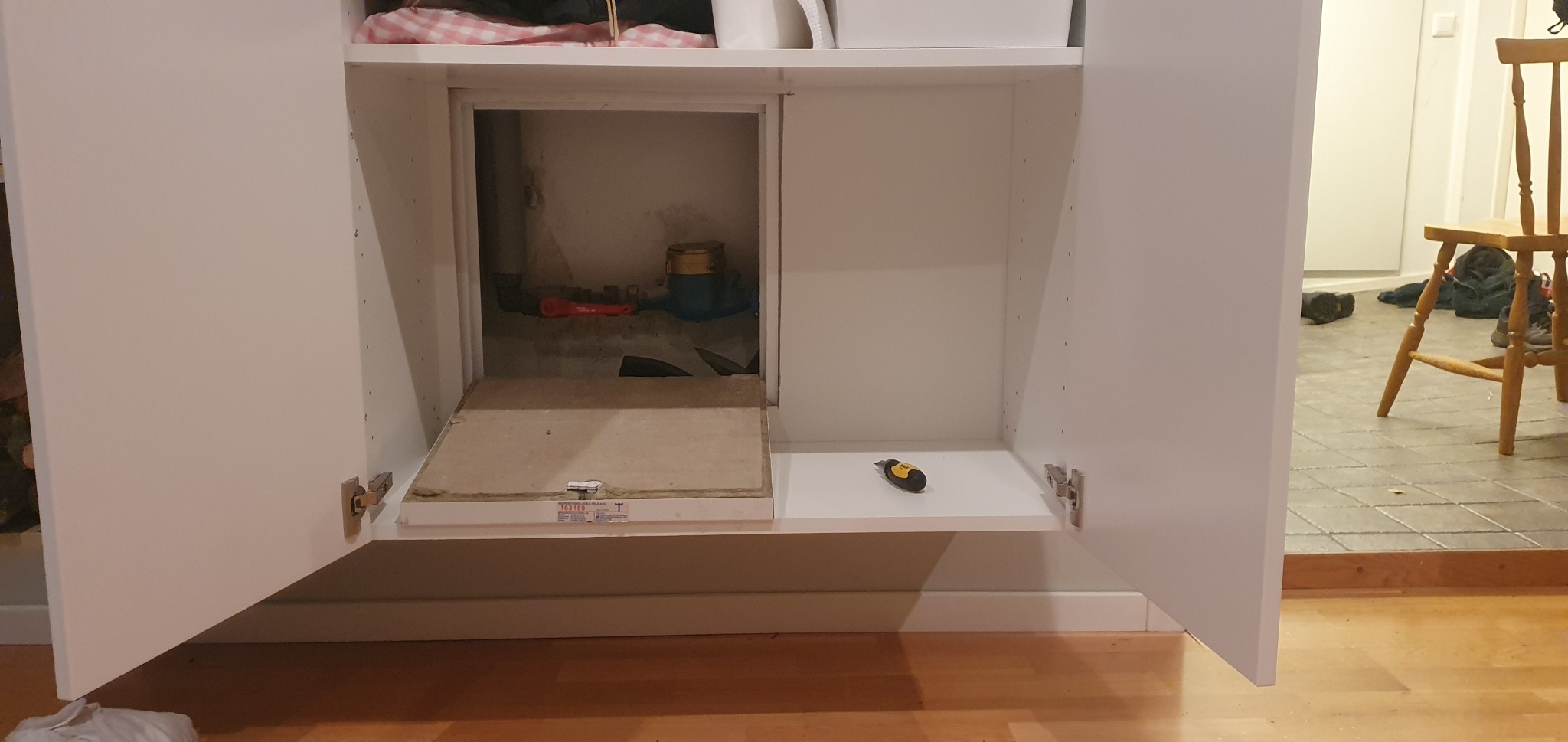

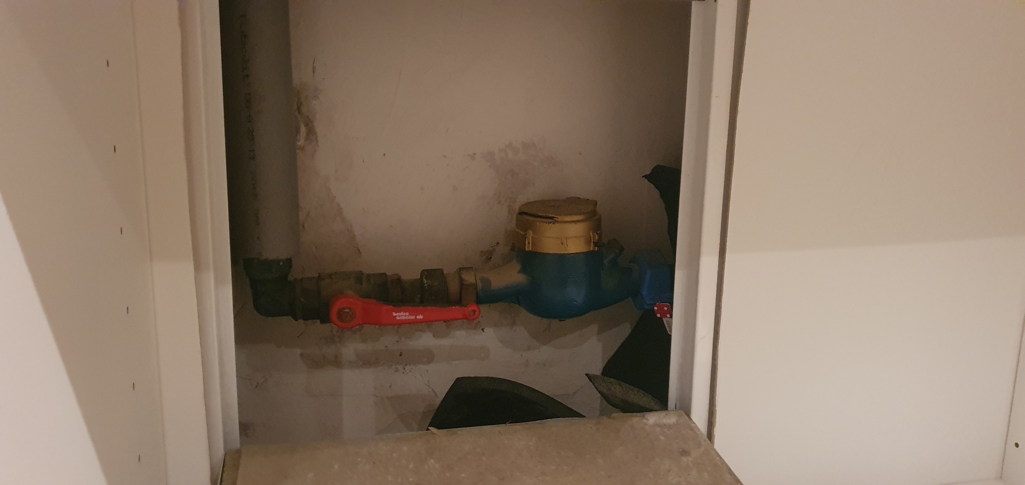

Jag bor i ett hus där vattenmätaren är inbyggd i en vägg i källaren. Inget specialskåp, bara en inspektionslucka i väggen där man kan läsa av samt stänga av inkommande vatten. Luckan är ca 40*40 cm.
En rörmokare som gjorde ett jobb hos mig tidigare i höstas muttrade lite om att han var tveksam till att det var OK att ha mätaren inbyggd i väggen.
Nu fick jag brev från kommunen att de kommer och byter mätaren om ett par veckor.
Fråga: Åker jag på problem nu?
Min uppfattning är att denna konstruktionen funnits länge. Allafall mer än 10 år, och mätaren ska bytas var 10e år, så väggen BORDE funnits även vid föregående byte.

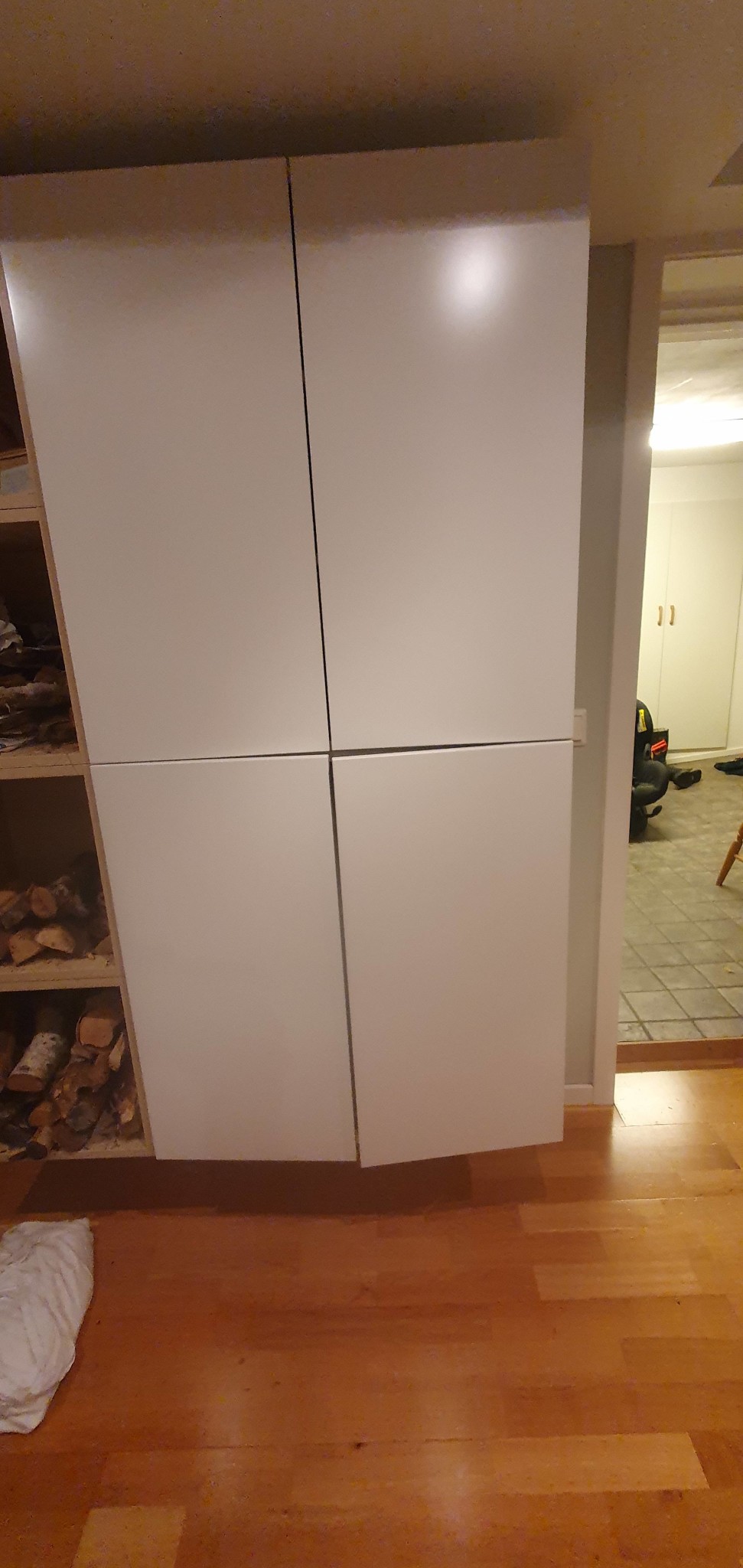

Till saken hör (kanske) att jag har satt ett vägghängt skåp på väggen utanför luckan, utan bakstycke för att nå inspektionsluckan. Det kan jag med visst besvär plocka bort innan bytet. Det är värre att riva väggen.
Tack!

Det är väl ganska solklart att utrymmet inte uppfyller reglerna. Sedan är det nog bara att hålla tummarna att den montör som kommer accepterar att försöka byta i det trånga utrymmet.
jag skulle montera bort skåpet.

Din vattenmätarplats hade t ex inte släppts igenom. För trångt, inte vattensäkrad, inte en modern vattenmätarkonsol och brist på ljus.
H
Du behöver även en vattenmätare konsol så vattenmätaren sitter fast i väggen.

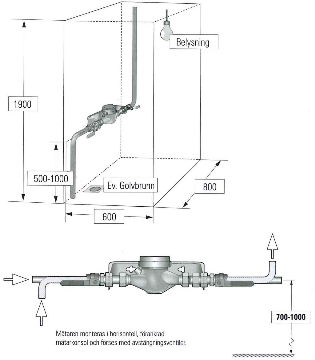

Såhär ser en generell standard ut idag. Dom kan mycket väl tvinga dig att bygga om innan dom byter mätaren tråkigt nog.

Tack för alla svar! Tack för skissen Krilleman, mycket tydligt!
