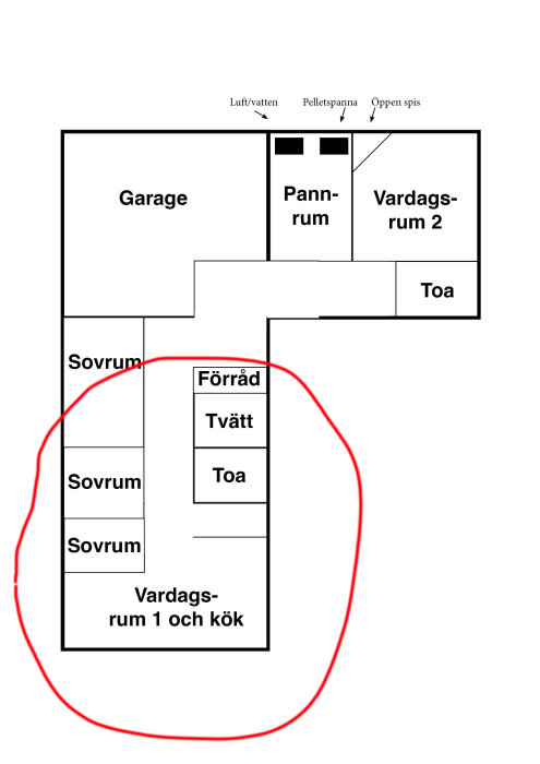

Vi har ett hus som är om- och tillbyggt. Vår primära uppvärmning sköts av en Mitsubishi Ecodan luft/vatten kopplad till golvvärme i vissa rum och element i vissa. Det finns även äldre pelletspanna som vi använt sporadiskt men jag vill skrota den helt.
Vi har två vardagsrum i var sin ände av huset och tyvärr sitter den öppna spisen i "fel" vardagsrum (även om vi tänker använda det mer framöver). Visst skulle vi kunna sätta in en kamin även i andra vardagsrummet men dels är det inte så bra plats och dels så känns det tokigt när vi ändå redan har en skorsten.
Ett alternativ är ju att bara elda i öppna spisen och vara glad för det. Sätter man in en insats där kommer det bara bli skitvarmt i det rummet och inte mycket mer så det tror jag är en dum idé.
Skulle man kunna sätta en vattenmantlad insats i öppna spisen och sedan skrota pelletspannan som står på andra sidan väggen och sätta en acctank där? Bra eller dålig idé om man inte kommer att elda jämnt? Hur stor tank behövs? Docka luft/vatten mot acctanken också? Planritning av ett hus med markerat område, inkluderar vardagsrum, kök, sovrum, garage, samt tekniska installationer.
Vad skulle man kunna uppskatta att något sådant skulle kunna kosta?
