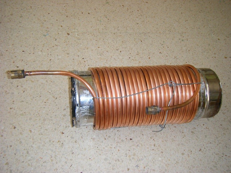

Har en CTC ecoel1550 med bergvärme. Vi har en gammal kamin som vi eldar mycket i men innegivaren stänger shunten helt efter några timmar och rummen längst från kaminen blir kalla.
Hade det gett något att koppla in några varv koppar rör runt rökröret på kaminen i serie med returledningen på radiatorkretsen?
Hade jag kunnat höja framledningen från 20 till 30 grader så hade det räckt för rummen längst bort.
Drömmer jag eller är det möjligt?
Pannan står rakt under kaminen.
Typ så här:
  • Koppar rör spiralvunden runt rökrör för värmeförstärkning.

Bättre att flytta innegivaren till nåt av de rum som nu blir kallt?

jo absolut men vill ju spara el också. :) Värmen från kaminen räcker för att hålla värmen men hade velat ha den lite mer jämnt fördelad.

Termostaten i respektive rum stänger väl värmen i det rummet när rätt temperatur är uppnådd?

Om du själv kan sno lite rör runt skorstenen så kan du säkert få lite värme till tanken i värmepumpen. Om du ska ha entreprenör till jobbet blir det nog svårt att räkna hem.
Annars kanske du kan titta på nåt sätt att flytta luften mellan rummen?

går fint med sådan där vattenmantling på skorstenen..
Men den ger inte någon jätte mängd..
Du skulle haft en riktig vattenmantlad kamin kopplad till vattensystemet.
