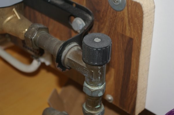

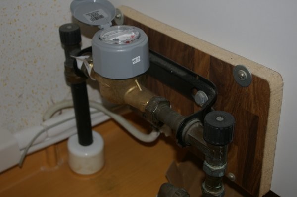

Väcker en gammal tråd, då kommunen (grannkommun till gbg) just har varit här och bytt vattenmätare och han som bytte gav precis samma varning som i de första inläggen och rekommenderade starkt att jag skulle byta ventilerna. Mina ser ut som på den översta bilden och de fungerar bra att stänga och öppna. Är de i den översta bilden i tråden de som är riskabla? Om inte, skulle någon kunna länka till dem som varningen gäller för?

Och gissa vad jag hittade i tvättstugan... LK580 står det på dem, grr...
Men detta är i Göteborg och de bytte mätaren precis härom månaden utan att säga något. Finns det olika modeller av LK580 tro? Denna är från 1982, tror jag.
Det är just den sorten som är farlig. Rör inte skiten utan byt den. Som några sagt i tråden så byter vi mätaren om fastighetsägaren stänger och öppnar själv.

Av dessa som visas i tråden är det den sista som är kass. Dom andra är väl kanske inte så bra som ventiler kanske men dom flyger inte isär som den siste gör.

Lite roligt är det att kommun skickade ett brev före mätarbytet och bad fastighetsägaren att kontrollera att avstängningsventilerna verkligen fungerade innan montören skulle komma. Lydig och ovetande som jag är gjorde jag så. Sedan stängde montören kranarna själv vid bytet. Jaja, det finns golvbrunn...
Är det förresten någon som vet om den här typen av ventiler kan rosta invändigt? Jag har lite rostflagor i (kall)vattnet efter att jag själv stängt av det med kranen på "min sida" av mätaren, och kan inte begripa varifrån de skulle komma.

Vet inget om just dessa ventiler men rent allmänt är det rätt vanligt att rost/skit rivs loss av "tryckstötar" i samband med att man stänger av och öppnar "vatteninstallationer". Spola ett tag så försvinner det nog.svartöra skrev:
