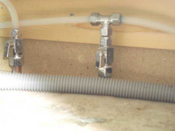

Förra ägaren har kopplat in diskmaskinen en bit bort från vasken vilket innebär att vattenavstängningskranen sitter i bakkanten UNDER bänkskåpen bakom sockeln. Lite jobbigt att riva bort varje gång man ska stänga av vattnet mao. Dessutom så stängs vattnet för diskhon av.
Nu skulle jag vilja koppla på en bit "vattenslang" med liten kran/"vipp" (eller vad de kallas för) och lägga slingan framför sockeln och kopplas ihop med diskmaskinsslangen igen.
Min fråga är var man hittar prylarna; i byggvaruhusen, typ Silvan, Bauhaus eller Jula, Claes Olssons eller till en riktig VVS-firma?
Bifogar en bild på min koppling under skåpen.

Avstängningen för diskmaskinen ska vara lätt åtkomlig, så det är inte dumt att flytta den. Du kan nog hitta delar på de flesta ställen, tänka bara på att du får rätt dimensioner och glöm inte stödhylsa i slangen.
Hos en vvs-butik kanske du kan få köpa pex-slang per meter, men i byggvaruhusen säljs de troligtvis bara på rulle, och det är kanske lite onödigt om du bara behöver en liten bit.

Gud vad bra detta forumet är. Nu har jag lärt mig att det är Pex-slang som jag behöver + stödhylsa i slangen (har ingen aaaaning om vad det är, men jag frågar mig fram). Ska mäta noga vilken tjocklek bef slang är på.

Kan också bli trubbel med försäkringsbolaget om avstängningen sitter taskigt till.
