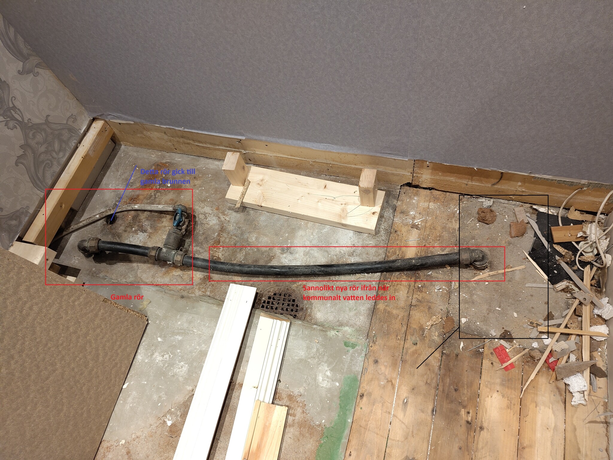

Hej
Håller på att byta golv i huset och hittade inkommande vatten någon enstaka cm under golvet i vår "walk in closet" intill sovrummet. Hade otroligt mycket tur att jag inte körde sönder ledningen med cirkelsågen!
[bild][bild]
På bilderna ovan ser ni en T-koppling från stammen och ett rör som sannolikt går till utkastaren i trädgården och detta är innan vår vattenmätare, så vi har ovetandes inte betalt för det vattnet vi använt i trädgården.
Det finns en halvt övergjuten golvbrunn, som inte är kopplad till något avlopp.
Det jag undrar är:
1. Om det verkligen är okej att bygga in den här typen av vattenledning på detta sättet.
2. Bör vi hävda dolt fel i och med att det finns en kran innan vattenmätaren?
3. Vad bör vi göra med golvbrunnen? Är detta också dolt fel? Rimligen har det bildats kondens och bidragit till den dåliga lukt vi upplevt i anslutning till rummet.
Så här såg det ut innan jag rev upp golvet.

Kopplingarna är CTC-kopplingar från PEM-slangens barndom. Känns som 1980-tal. Men kan ju vara monterat med beg grejer eller yngre, jag är inte särskilt kunnig på det. Både t-kopplingen och båda vinklarna är samma Fabrikat, så skulle nog säga att allt är jämngammalt. Det är typ 20 år sedan det enligt säker vatten blev förbjudet att bygga in kopplingar (Men det är inget tvång att följa säker vatten)
Undersök Vad det är, byt det om du har lust men jag tycker inte du ska blanda in säljaren i det.

A AG A skrev:
De där rören i golvet, är minst 30 år gamla. Inte en chans att de tillkommit efter 2015.
Sannolikt har man inte tänkt på trädgårdvattnet, när kommunala vattnet och mätarna sattes in. Du ser även på bjälklaget, och gamla ytskiktet att det är äldre än 2015.
Nu är det förvisso dolt, och felaktigt gjort. Men det är ju egentligen inget fel, då det fortfarande är torrt. Du rev ju inte upp det för att det läckte vatten.
Sen är det för gammalt för att få någon ersättning för. Sannolikt hade det inte heller påverkat köpeskillingen. Så tyvärr är det inget dolt fel.
Det är bara delar av rördragningen som jag anser är ny.
Jag tror att man har
1. Sågat upp ett hål i det undre trägolvet som man ser på denna bilden,
2. Tagit upp ett hål i betongplattan
3. Dragit in nya ledningen
4. Gjutit igen den lilla betongrutan som syns på bilden.
Rördragning med delvis öppet trägolv, gamla rör synliga och nylagt rör i betong, omgiven av byggbråte.
Det är lockande att låta det va, och göra en inspektionslucka eller liknande när jag återställer. Så jag har en chans att titta till det.
Jag tittade enbart på de svarta PEM-slangarna och dess kopplingar. Det är dessa som jag menar är minst 30år gamla. Även eventuella ändringar i undergolvet är gammalt. Det fanns väl heller ingen anledningen att göra några ändringar när kommunalt vatten drogs in. Då skulle man ju även ha tagit bort T-kopplingen. Detta skulle ju inte förra ägaren ha fått göra själv.
