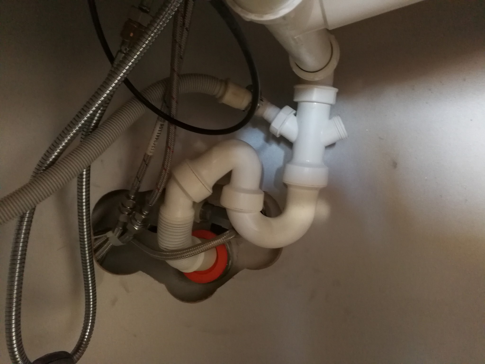

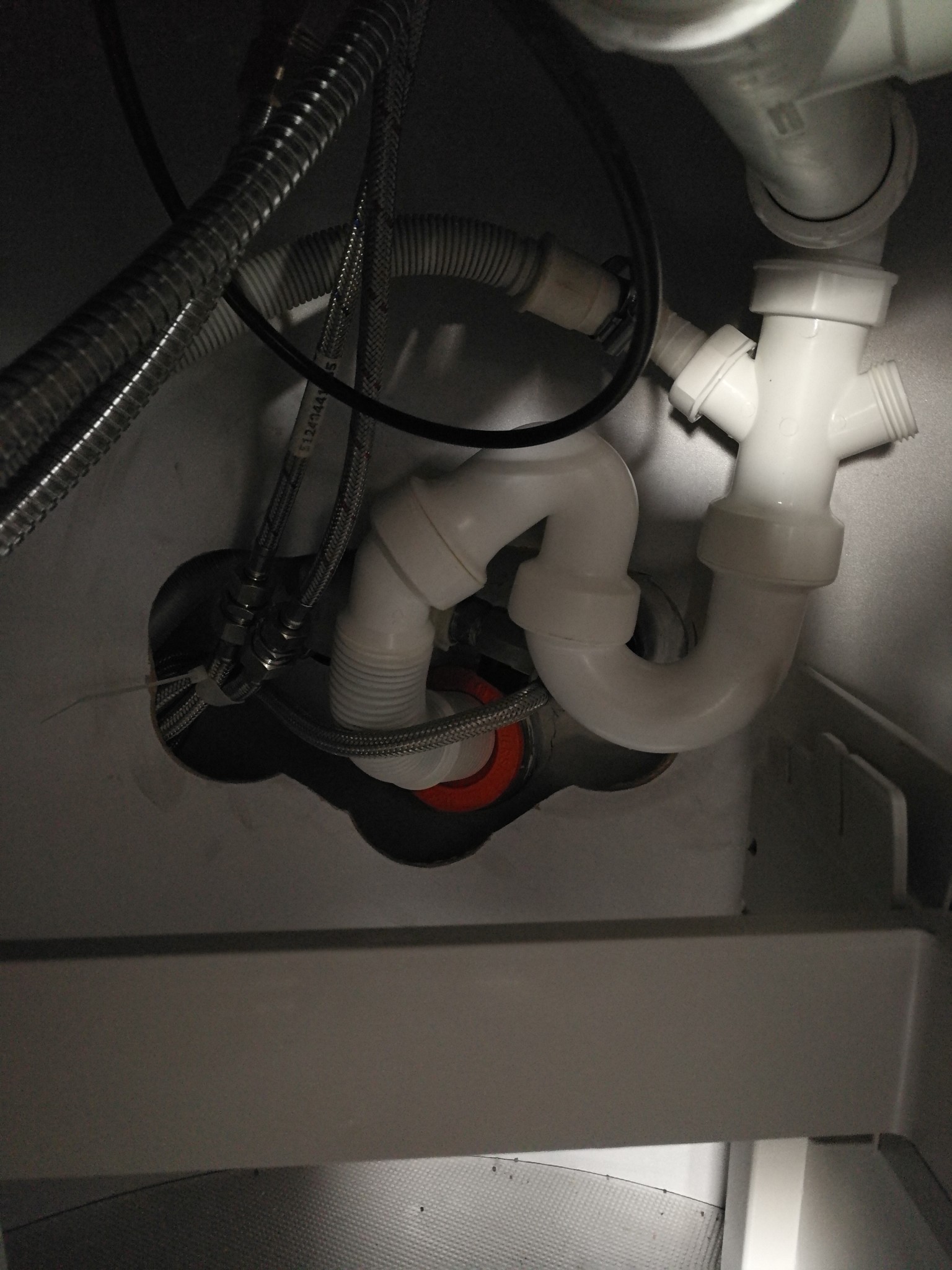

Vi bor i ett helt nytt tvåvåningshus sedan två år, köket är placerat i bottenvåningen. Avloppet i köks-hon har fungerat helt OK ända tills för två månader sedan. Vi har ibland fått problem med avrinningen efter ett större stopp som vi hävde genom att först köra med rensband men sedan köpte vi rensspiral med vev. Vi körde spiralen (ca 7 m) flera gånger. Det blev bättre men inte helt bra. Vattnet sjunker mycket sakta ned och vi undrar vad som hänt.
Diskon har tre olika utlopp (två-hoar och ett avlopp i en sköljyta på diskbänken) men ingen separat avluftning vad man kan se. Ett av avloppen kan man stänga med ett vred. En diskmaskinsavlopp är också anslutet till avloppsröret.
Se bifogade bilder. Det finns inget vattenlås som går att ta isär, bara en rörböj som ej går att gänga isär.
Om man tar loss avloppsslangen från anslutningen (via gummipackningen) i väggen, och spolar hon direkt i en hink verkar det rinna jättebra.

Vattenlåset måste gå att få isär, är ju gängade kopplingar med garanterat gummipackningar innuti.

Hej! Tack för svaret. Tyvärr verkar det omöjligt att få isär låset. Det finns inga flänsar så man får grepp. Är delarna "ihopsnäppta"?
  • Vattenlås under handfat utan flänsar, synliga rörkopplingar och flexibla anslutningar.
Då är dom i så fall bara ihoptryckta skulle jag tro

Men hur får jag i så fall isär delarna?

Se min senaste bild.
Jag har försökt dra isär delarna men får som sagt inget grepp, delarna sitter som berg.
Om jag skulle få isär dem, hur får jag då ihop dem igen och framför allt få det tätt?

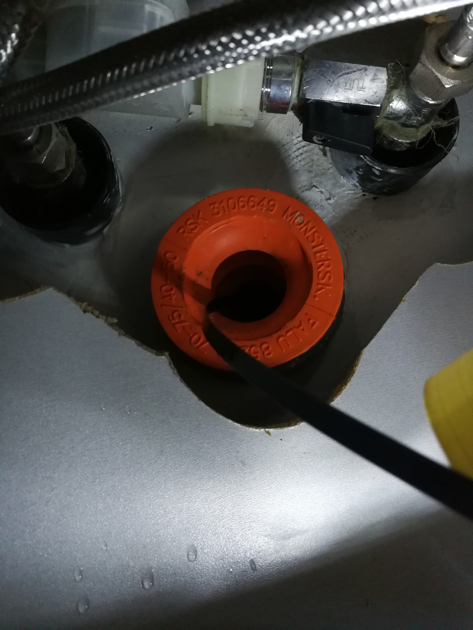

Kan du se någon tillverkare, RSK nummer eller liknande någonstans? Låter helt sjukt att man inte ska kunna ha isär ett vattenlås.
Samtidigt med tanke på vad du skriver om att det rinner bra kanske det vore läge att högtrycksspola ledningarna?
Jag vet bara att Diskbänk o kranar heter Blanco. Plaströren o övriga detaljer kan jag inte se några beteckningar på..
