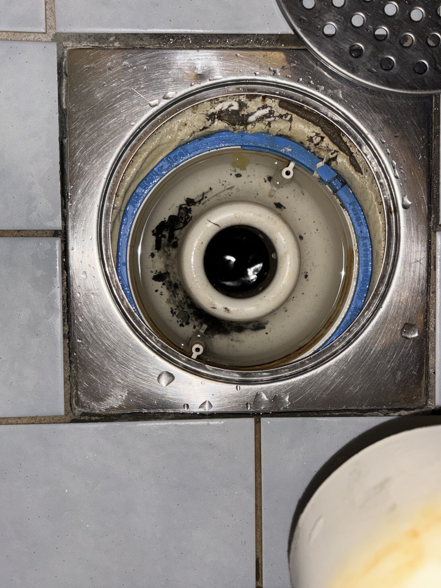

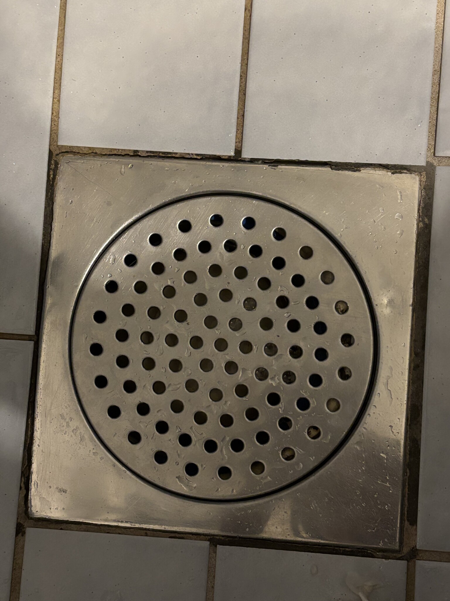

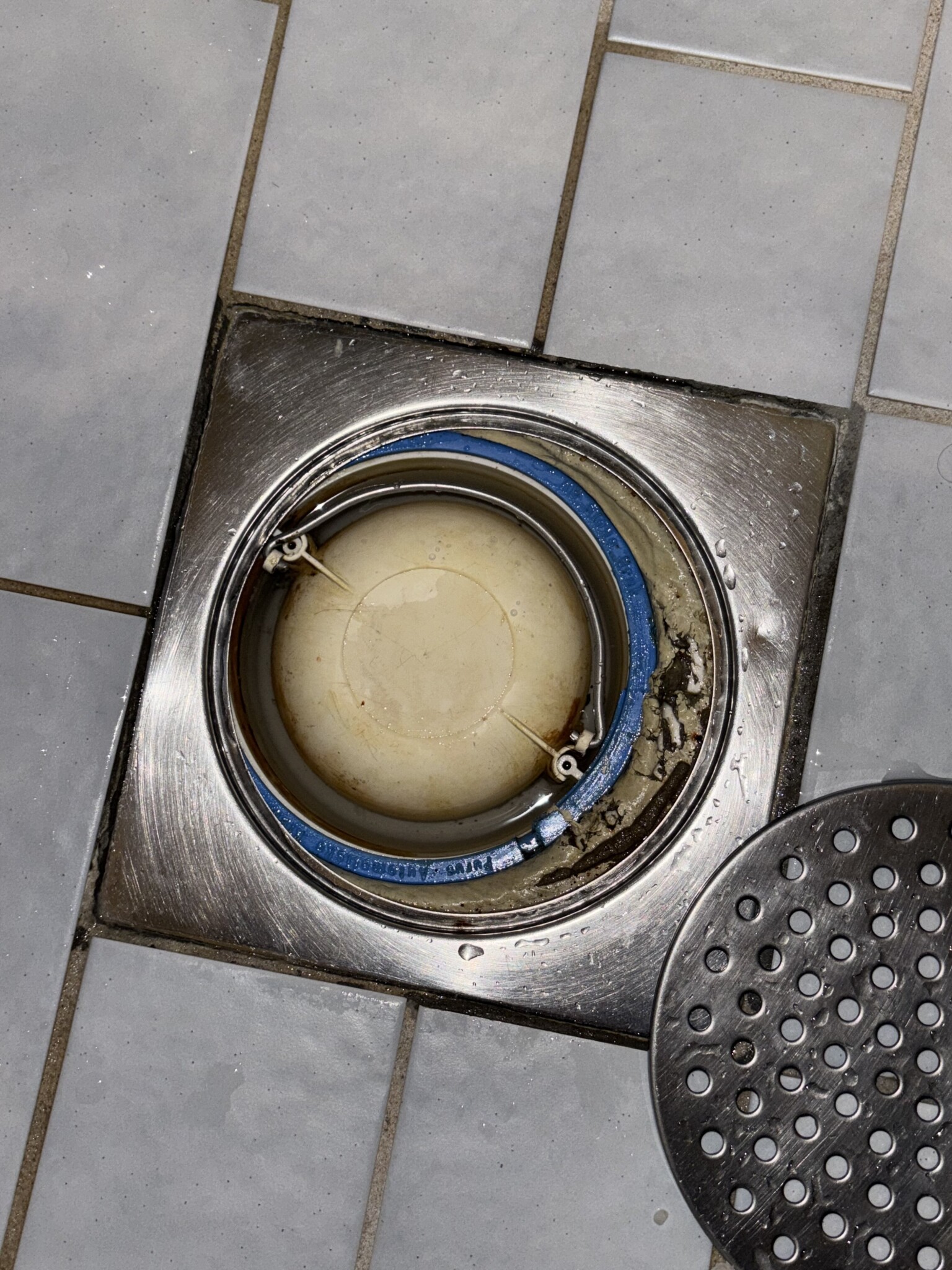

Hej alla!
Har en fråga gällande min golvbrunn i badrummet då jag aldrig sett sånt här vattenlås. Ska koppen till vattenlåset vara helt intryckt längst ner eller ska man lämna en liten glipa så den "flyter" när vatten fylls på?
Tacksam för svar. Mvh

När den övre kåpan sitter på plats så ska det finnas en liten glipa ner mot den undre delen - det är enligt design - så den ska tryckas på plats och inte sitta löst.
Tanken är sen att skräp samlas på botten av det yttre "diket" i den undre delen och kan rensas bort och vatten står i hela konstruktionen som ett vattenlås.
