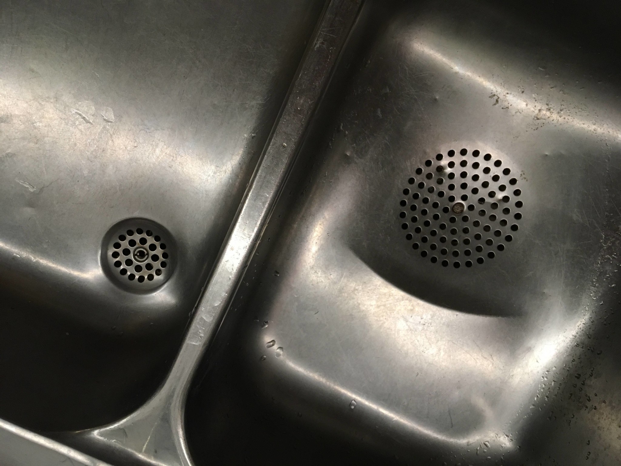

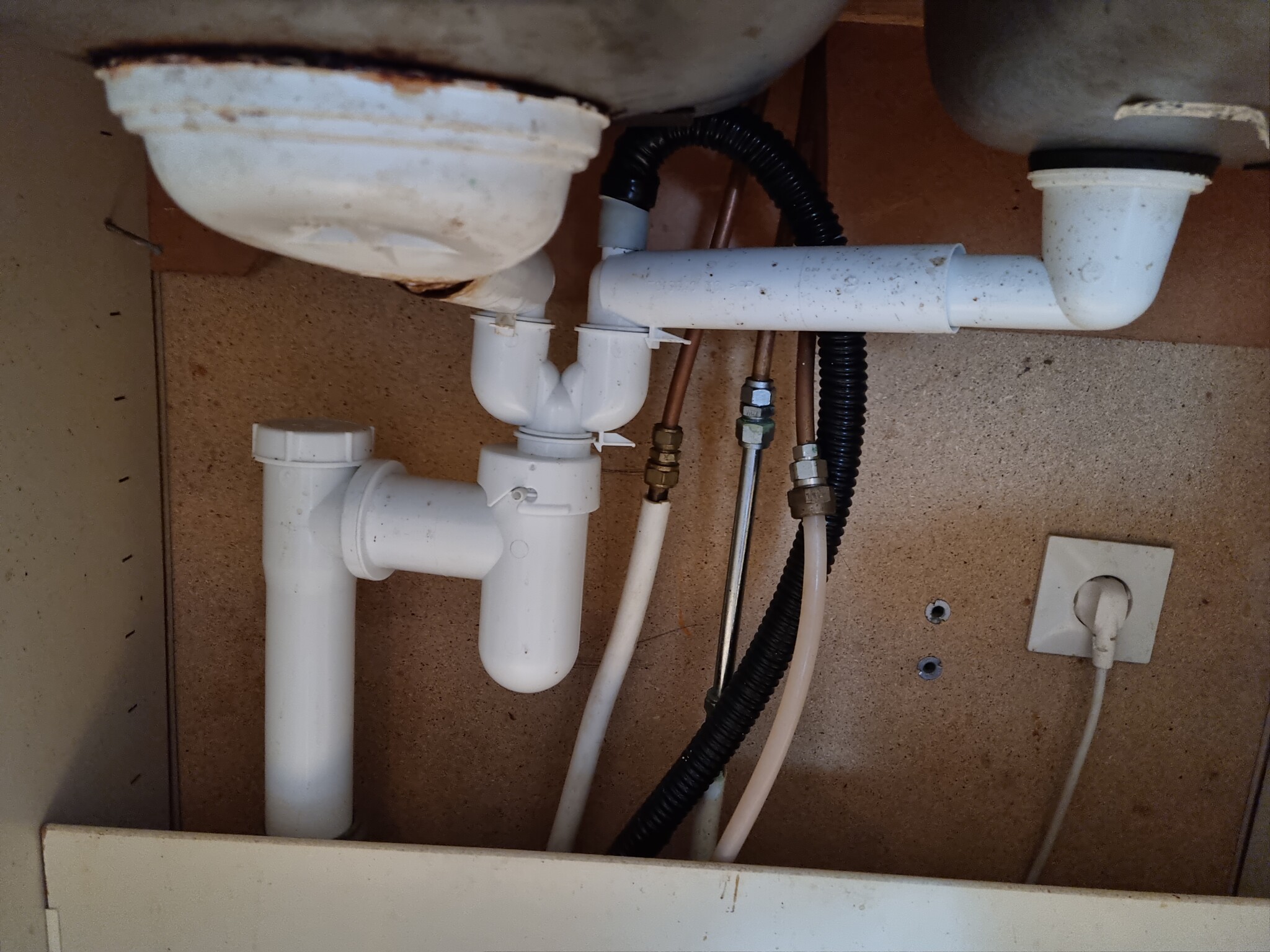

Jag har en äldre diskbänk med två, som jag har förstått att det kallas, "stuckna silar", alltså att plåten är perforerad och att man fäster en "trattskål" under utloppet med en skruv ovanfrån. Jag behöver nu byta vattenlåset och trattskålarna för de är gamla och läcker. Problemet är att jag inte hittar vad jag ska köpa. Det är en större skål och en mindre. Det närmaste jag kommit är detta https://www.vvsbutiken.nu/product.html/vattenlas-contura-pro?category_id=1816, men där är bara den större silen av rätt typ. Den mindre är fortfarande en mer modern typ där man skruvar fast en lös silbricka. Några tips?
Tycker den du länkade till ser ut att vara ok.
Personligen så hade jag även köpt en IFÖ 37 samtidigt för att gardera, beror på din diskbänk.
Ursäkta min tröghet, men hur ska jag använda den? Den jag länkade till hade en sil för det lilla utloppet. Ska jag slänga den men använda skruven till det gamla hålet menar du?
  • Rostfri diskho med två avlopp, ett med sil och ett utan.
Möjligt, men troligtvis ska du byta ena övergången i det paketet du länkat till mot just IFÖ 37 jag tipsade om. Alltså köpa det paketet du länkat till men även IFÖ 37 och se vilken del som passar bäst under lilla silen.
Ok, då kör jag på det. Tack!
Prova först utan silen precis som du tänkt, innan du öppnar 37:an.
Lycka till
Nu har jag installerat vattenlåset och det passade som det var, ifall någon annan har samma sits. Tack för hjälpen!

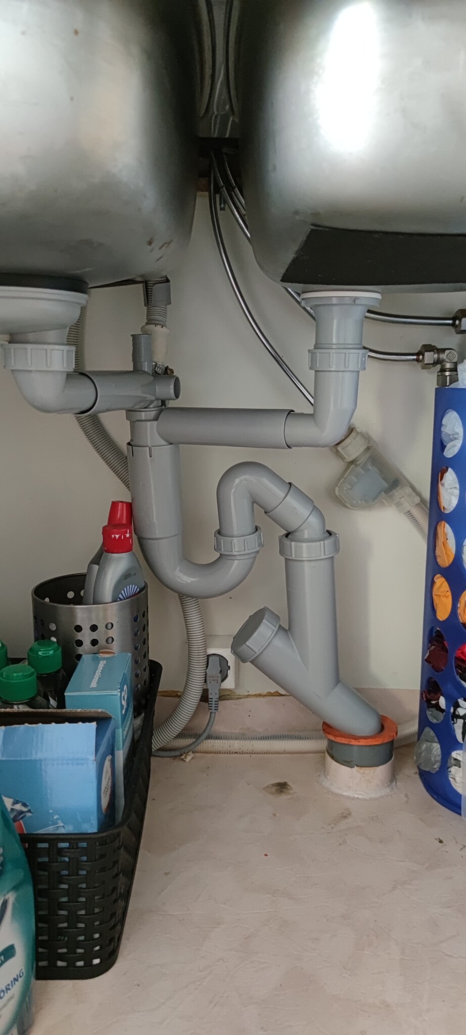

Jag är i liknande situation men har två stora stuckna silar. Nu behöver jag byta "kuporna" under som läcker. Vattenlåsen på väg ner med mera är relativt nytt från Ifö. Räcker det för mig att köpa två av dessa då? Dvs passar dom IFö vattenlåsen.
[länk]

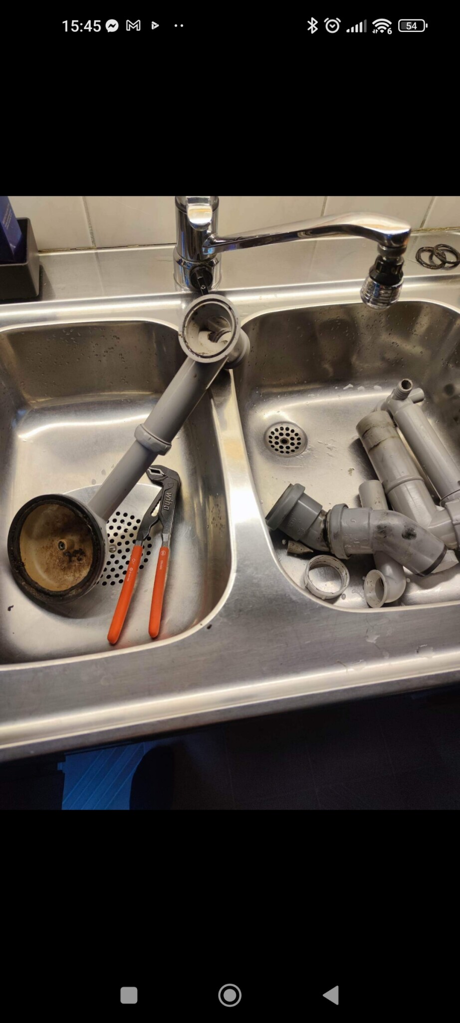

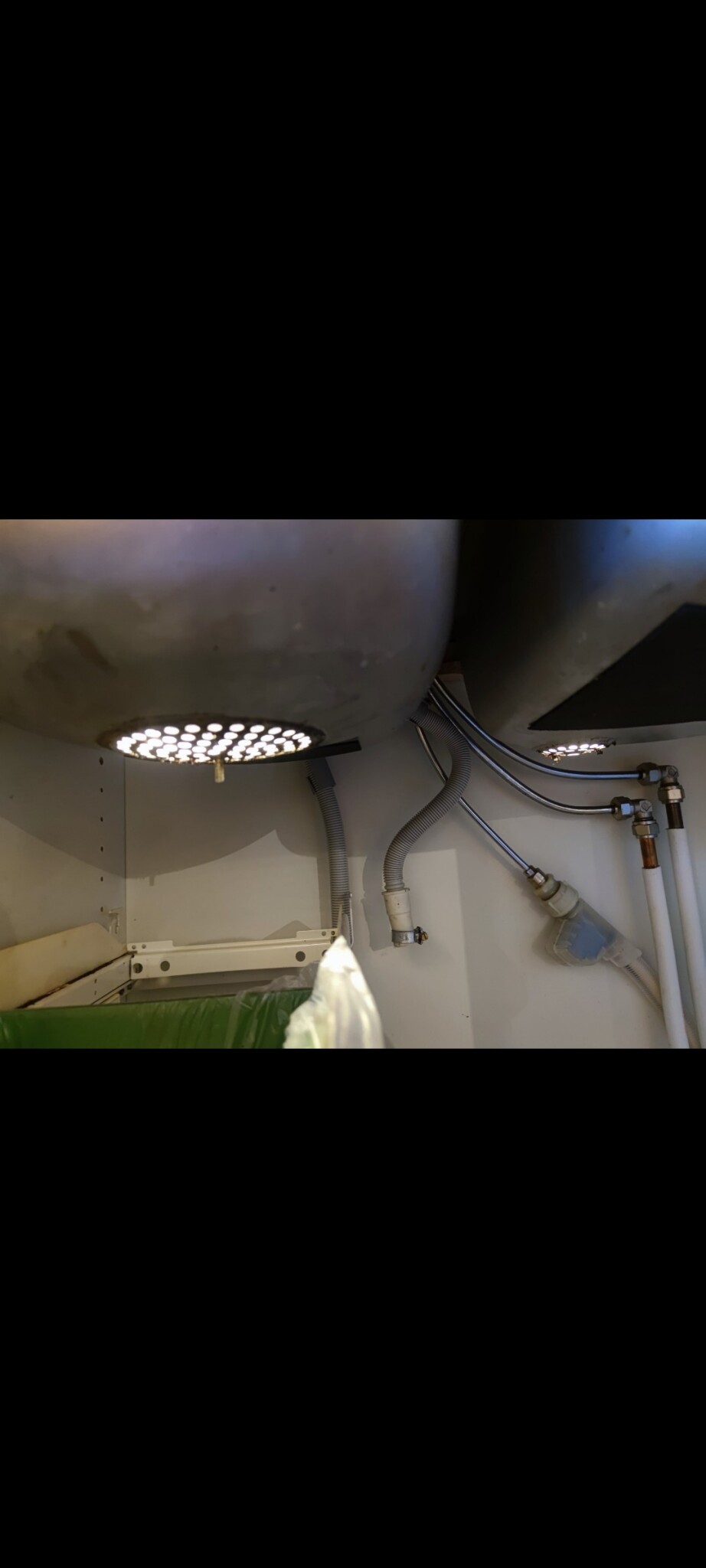

Jag fick problem när jag flyttade in i vårat nya hus när jag skulle rengöra vattenlåset då allt hade satt sig efter 30 år.... Jag bytte ut hela vattenlåset och silar. Problematiken var att nästan ingen varuhandel sålde dessa. Så jag vände mig till ahsell då jag hade en vän som kunde handla därifrån. Gå in och kolla deras sortiment. Bifogar bilder på mitt problem.
https://www.ahlsell.se/products/var...s-contura/diskbanksvattenlas-contura/8084751/

Tack vi verkar ha exakt samma diskbänk. Men dina gråa rör är redan bytta hos mig till vita IFö rör. Men jag kanske måste byta hela upplägget då 🙄

Ser så ut. Jag skulle nog vända mig till Ahlsell då jag tror de även säljer korgventil arm för Contura. Det enda negativa är att hela "upplägget" äter mycket plats av utrymmet hos mig. Surfa runt i deras hemsida och kika. Mitt kostade totalt 1200 kr vill jag minnas. Sjukt dyrt till skillnad till de modernare vattenlås som finns idag. All lycka och stressa inte utan hitta bästa billiga lösningen. (Jag hade akut läge då vi diskade i tvättstugan😂)
