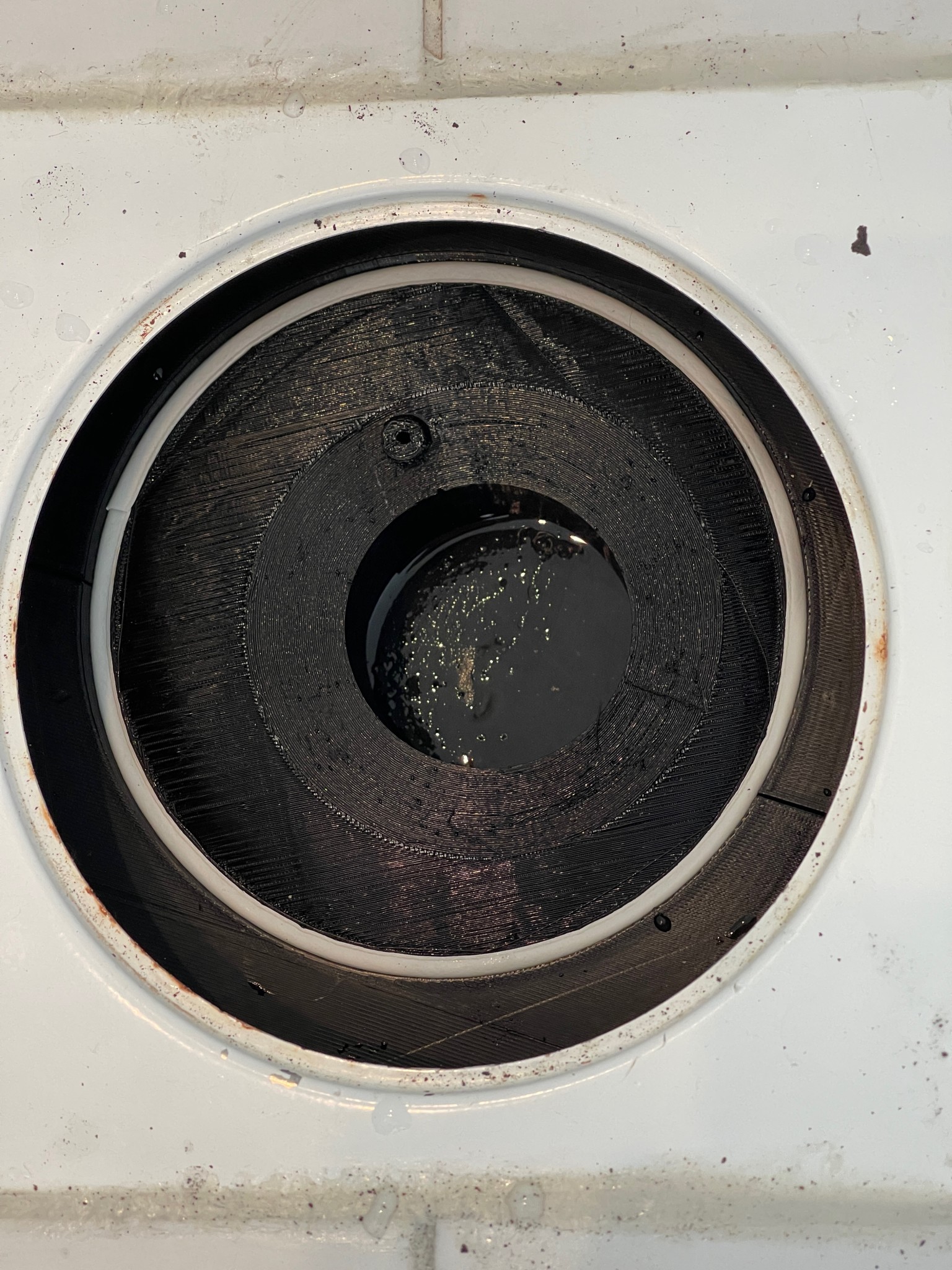

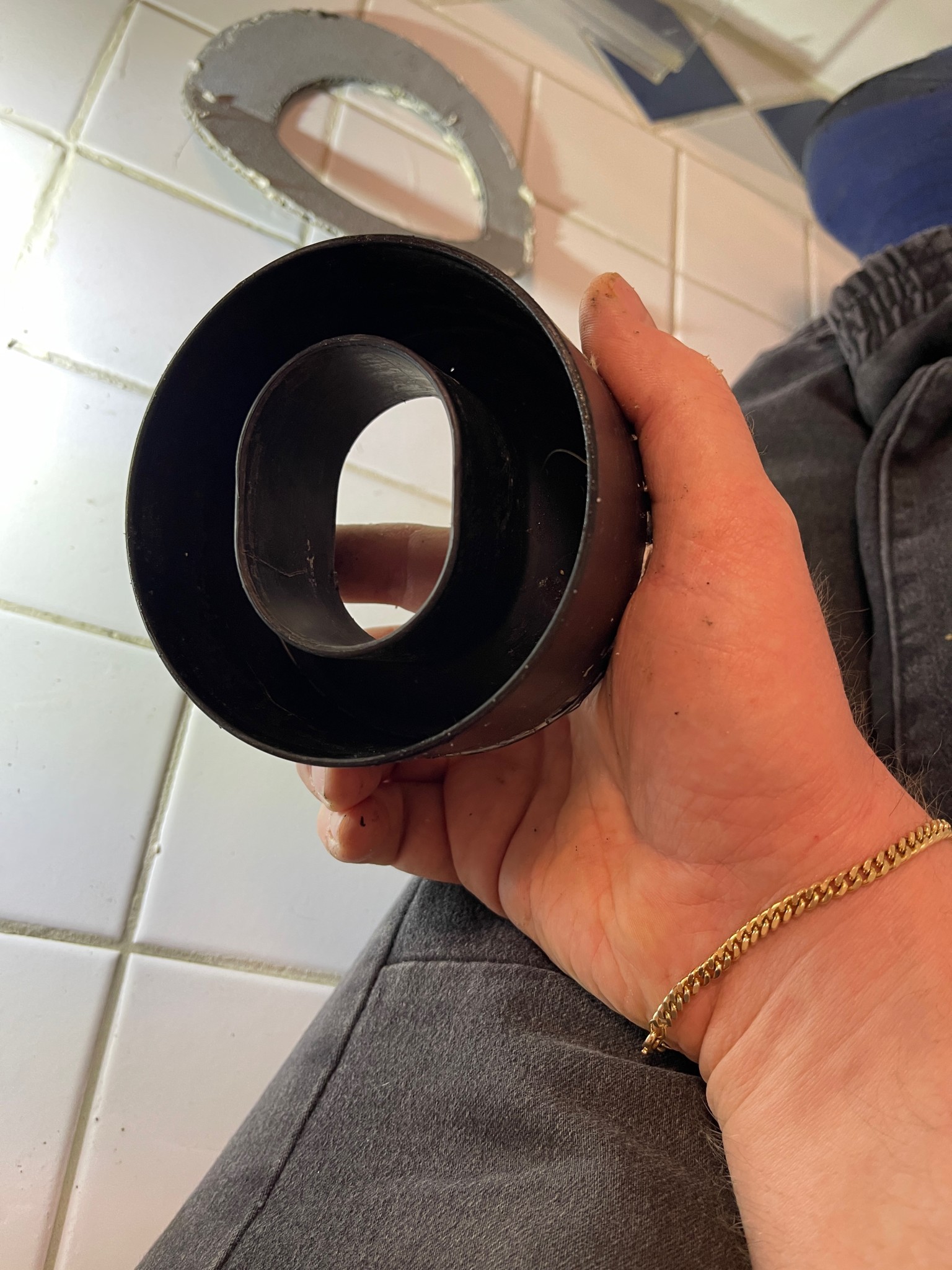

Efter flera olika kontakter med rörmockare/hantverkare/återförsäljare fick vi samma svar som var att vi behövde renovera hela badrummet och att reservdelar inte fanns.
Lösningen blev istället att 3D-printa överdelen till vattenlåset. Har en kompis som är duktig på sånt så vi tog lite mått och gjorde en skiss som han sedan skrev ut. Det blev ganska bra på första försöket och det har knappt luktat någonting på två månader nu! Däremot blev det inte helt rätt och tätt på sina ställen så vi ska justera modellen lite och göra en version 2
Modellen är i tre delar eftersom metallduschbrunnshålet är snett i jämförelse med betongduschbrunnshålet så vi gjorde en tvådelad ”krage” som själva tratten vilar på för att ens få ner den i brunnen. Sedan är kragen tätad mot hålväggen och tratten tätad mot kragen med gummilist.
Kompisen fick slut på svart filament mitt i utskriften, därav den ferrariröda färgen

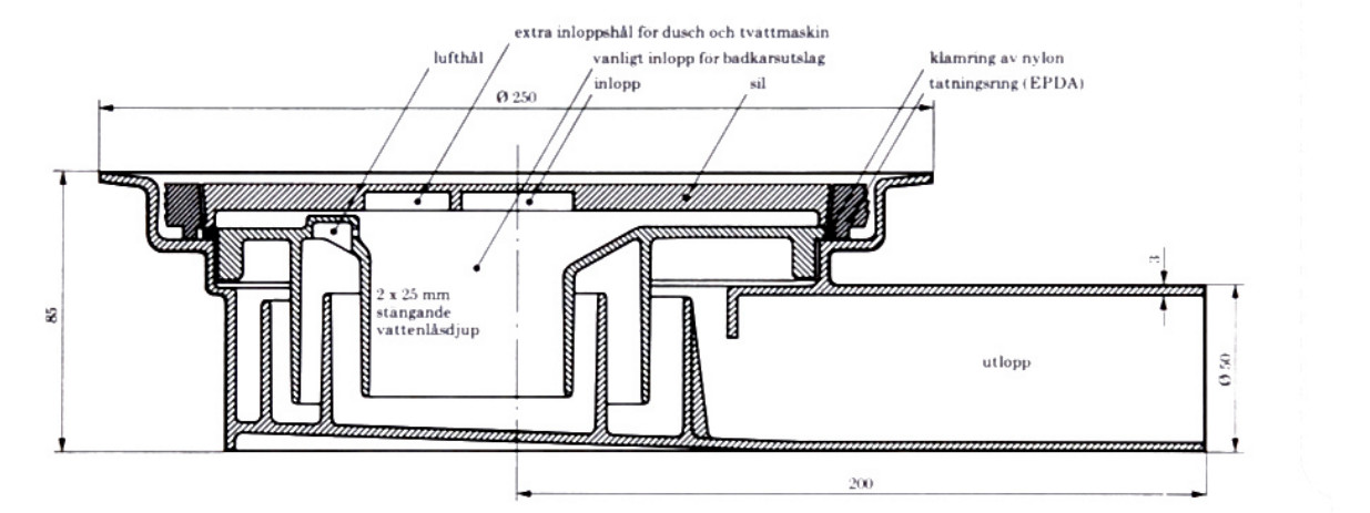

Kul att få se en riktig överdel! Hela den delen saknades för mig. Ang. lufthålet så struntade vi i det eftersom vi bara gjorde en kopp (den inre). Vad är lufthålet till för egentligen? Fattar att det är för att lufta men vad händer om man inte har det?

Det blev att jag designade en egen ny överdel för min golvbrunn då vi inte hade samma implementation av klämring/överdel. Om nån vill ha modeller till detta så finns dom på thingieverse. https://www.thingiverse.com/thing:6026701
