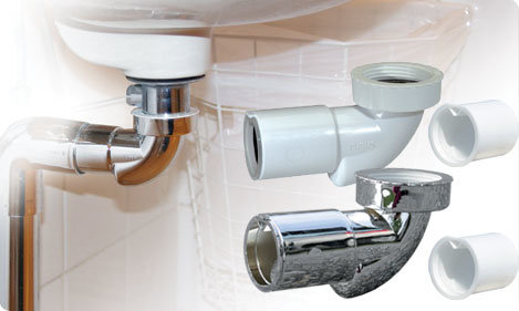

Vi har PUM TS för tvättställ. När rörmokaren hade installerat trodde vi först att han hade glömt vattenlåsen.
Vi har haft dessa i två år nu utan problem, inga hårrester eller annat gegg fastnar och behöver rensas. Kan varmt rekommenderas.
samma sökväg som ovan purus finns också vattenlås för vägg
