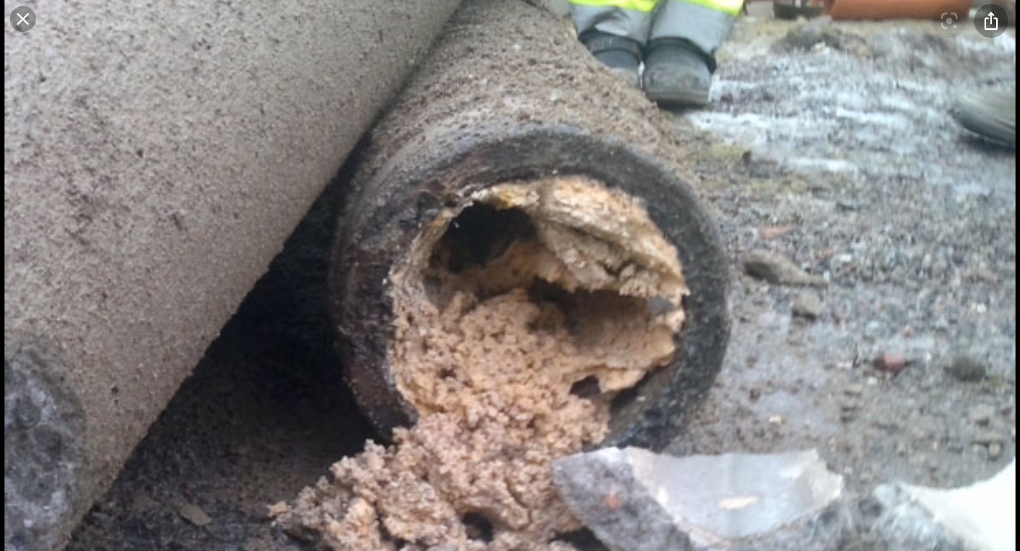

Ur golvet sticker det upp gråa avloppsrör. I det översta av dessa är slangen från vattenlåset nedstoppad.
Den delen är utformad så den inte kan tryckas ned för långt i röret.
Dvs det är med största sannolikhet inget fel på monteringen av vattenlåset.
Felet är att du börjar få tätt i avloppet, inte direkt efter vattenlåset, utan där avloppsröret från köket ligger horisontellt.
Så det som behövs är en rensning av avloppet.
Det kan du fixa själv, men troligen inte då en femåring inte behärskar det :crysmile:
Och det spelar ingen roll vid vilken temperatur du kör diskmaskinen, fettet från disken förs vidare ut i avloppet och stelnar till hårda klumpar. Med åren som går så avlagras så mycket fett att rören tätnar.
Efter många år slutar det så här.
Avloppsrör igensatt med fettavlagringar, synligt under rensningsprocess.

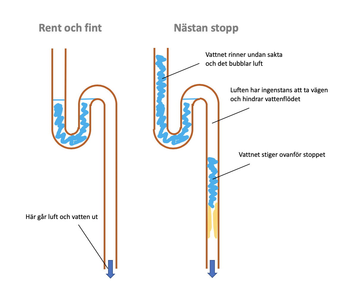

Så nu har den här frågan kommit upp i så många trådar att jag tog mig 20 min av artisteri. Det här är det sin vanligen händer och troligen händer i TS fall också:
Illustration som visar tre stadier av ett avloppsrör: rent, nästan stopp och stopp med vattenflödet och luftbubblor.

Njae, När du tappar vatten så stiger ju vattenytan i vattenlåset kanske max 5-10 mm. Den lilla volymen luft kan pysa tillbaka via diskhons silar. Det finns således inget behov av luftning via bräddavloppet. Har man det behovet så har man stopp längre ned på gång. Se min bild ovan.
