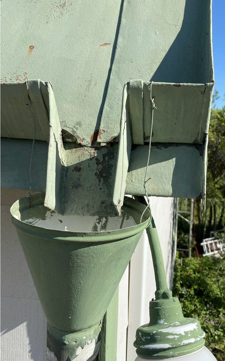

Nu uppgraderar jag plåttakets vattenkupor - trattarna - och stuprör.
Tidigare ägare har fäst vattenkuporna med ståltråd. Det känns hemmapulat. Behövs det och ska det vara så eller räcker det med att stupröret sitter i sina tre väggfästen?
Den gamla lösningen:
Slitet grönt plåttak med vattenkupor och stuprör fastsatta med ståltråd mot en vit vägg.
Bästa svaret
Det ska vara rostfri tråd om man ska vara petig... Man brukar även klippa upp tratten lite så den går upp i utloppet lite
Tråden är för att hålla upp tratten, den blir tung när den är full med is..
Eländes att jag klippte bort tråden då. Kändes så hemmapulat.
Funkar 1,5 eller 2 mm rostfri tråd?

Funkar apsolut
