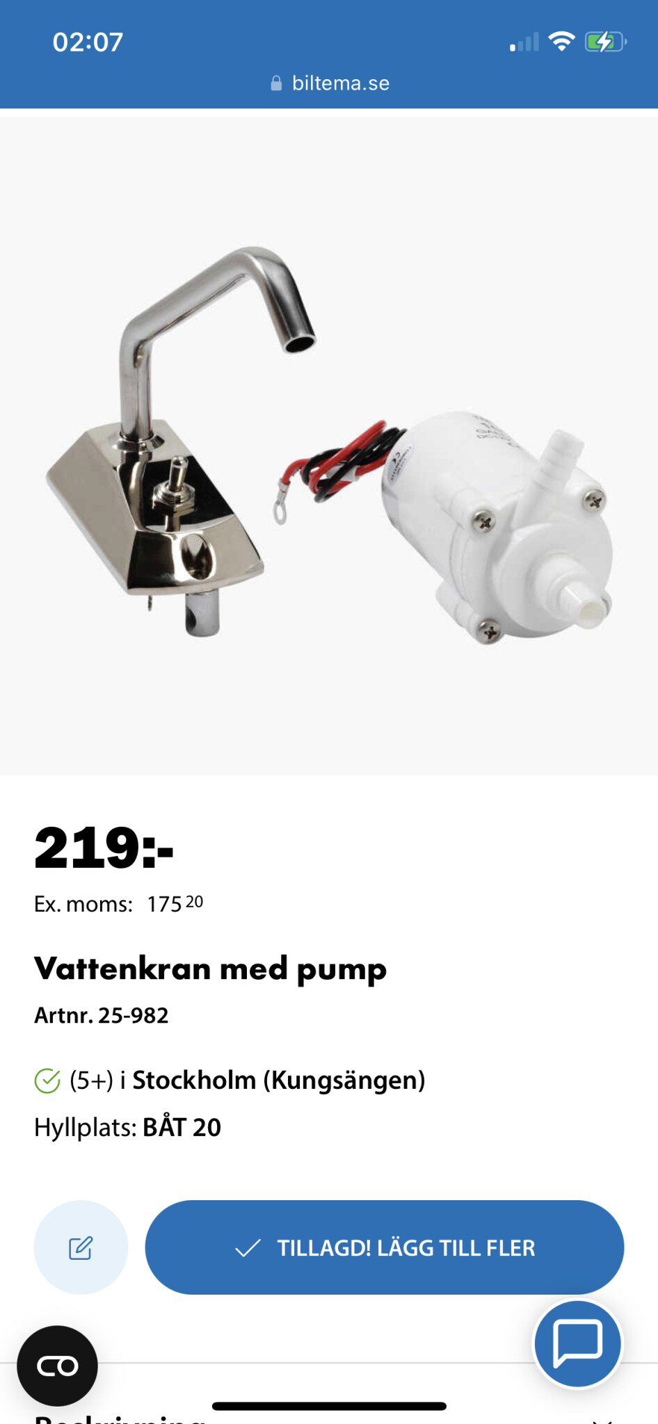

Funderar på att installera en enklare kran med pump för dricksvatten i fritidshuset. Hittade en på Biltema som går på 12V avsett för båt/husvagn: https://www.biltema.se/bat/vvs/vattenkranar/vattenkran-med-pump-2000017749
I stugan har vi DC (220-240V).
Vet att det finns transformatorer som omvandlar vanlig 220V till 12V. Men HUR skulle en sådan installation se ut rent konkret? Vattnet ska alltså gå från en dunk under köksbänken via slang upp i kranen monterad vid diskhon.

Det fins 230V-matad adapter liknande som laptop-laddare för 12 Volt med 3 - 4.5 Ampere i strömstyrka främst tänkt för matning av kylboxar och som troligen skulle fungera bra här.

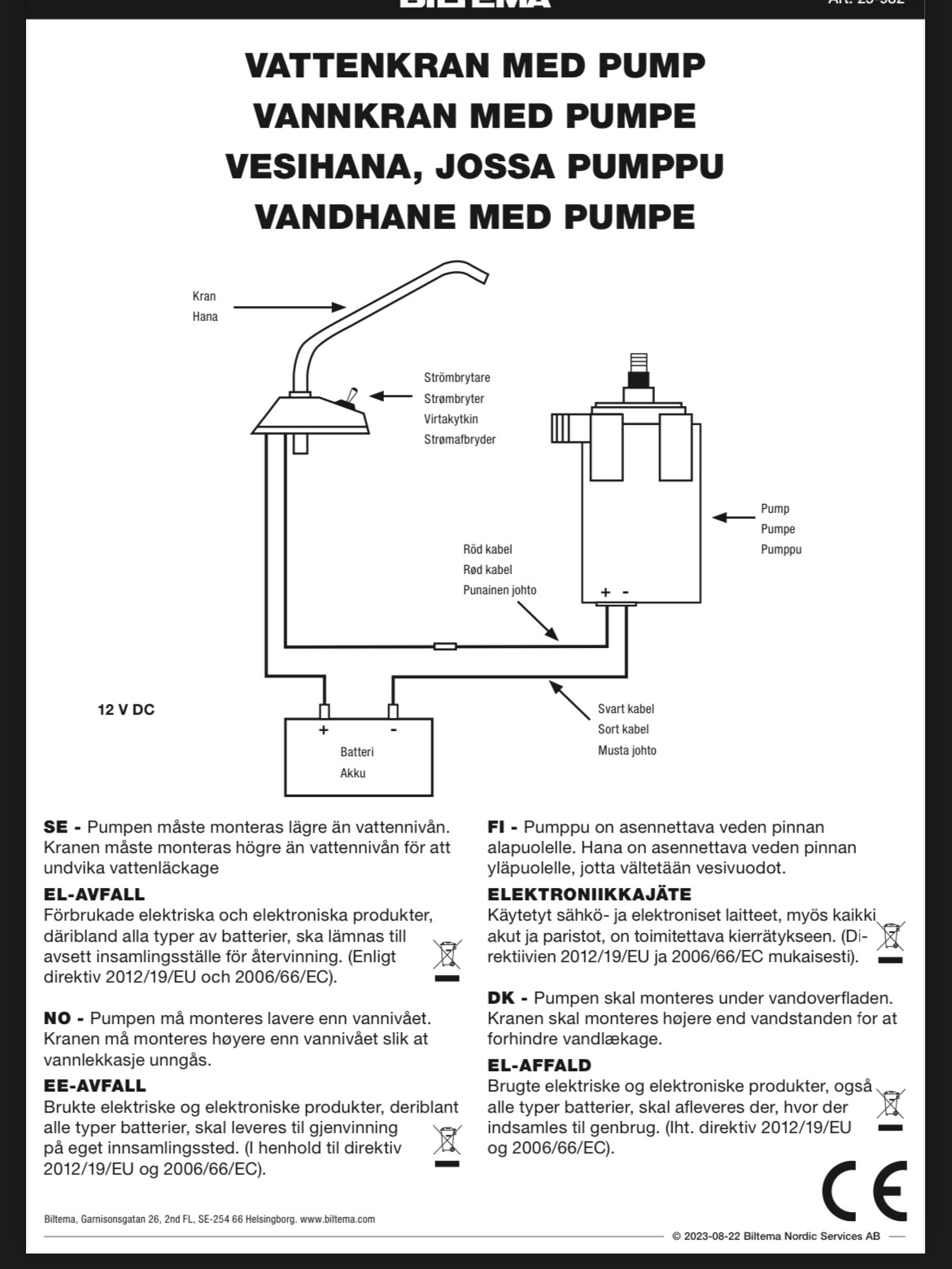

Vet att flera kopplat kranen till ett bilbatteri som försörjer kranen med lågspänning. Alternativt finns det kran med tex. handpump, då slipper man elkoppling helt o hållet men behöver alltid pumpa med ena handen.
Jag ser det lite som en utmaning och försöker egentligen förstå lågspänning på ett teoretisk plan samt hur en spänningsomvandlare som sitter i väggen går att nyttja i en sådan lågspänningskoppling . Skulle vara kul att få full förståelse för en sådan lösning.
Bifogar manualen
  • Diagram över installation av en vattenkran med pump, som visar anslutning till 12 V DC batteri. Inkluderar elkrets och monteringsinstruktioner.
Det är viktigt att kontrollera att spänningsomvandlaren verkligen klarar DC på ingången. Vissa omvandlare är konstruerade för endast 230 VAC, men det finns sådana, som klarar både AC och DC och ett spann på matningsspänningen på 90 - 240V. Vanligast är att ingången har en helvågsbrygga (likriktare) som omvandlar 230V AC till c:a 325V DC, som sedan används av omvandlaren. Att mata in 230 V DC kan då ge för låg arbetsspänning och dessutom kommer bara 2 av likriktarbryggans dioder att användas och då med dubbel ström mot vad de är beräknade att hantera.

Bifogar manualen
Förstår era tankar. Och hur pumpen skall fungera.
Det verkar som om Biltema-pumpen bara har två lägen vatten på/vatten av utan någon finare flödes reglering. Är det acceptabelt?
