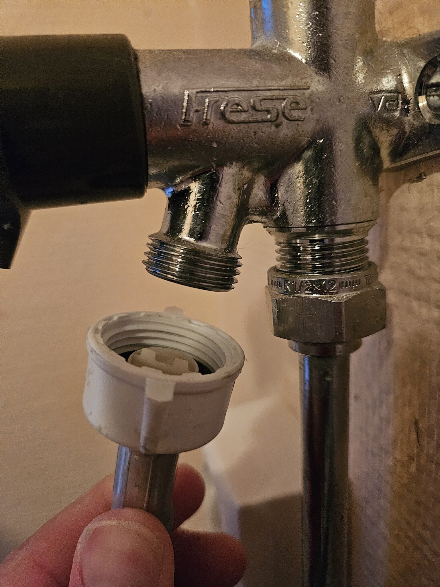

Ska sätta in en tvättmaskin i en gammal stuga. Ska jag byta slangen från tvättmaskinen eller finns det någon adapter att köpa? Är det 3/4" på slangen och 1/2" på kranen?

Är det en ny maskin brukar det följa med adapter. Kolla i påsen med manualen.

Begagnad

Är detta samma typ? R20 och R15 istället för G20/G15 som i din länk.
[länk]
Yes
Båda de länkade verkar innehålla packning. Det är bra. Men det finns liknande övergångar som måste tätas med lin eller gängtejp. Bra att ha koll på det.

Denna koppling från Biltema löste problemet!
