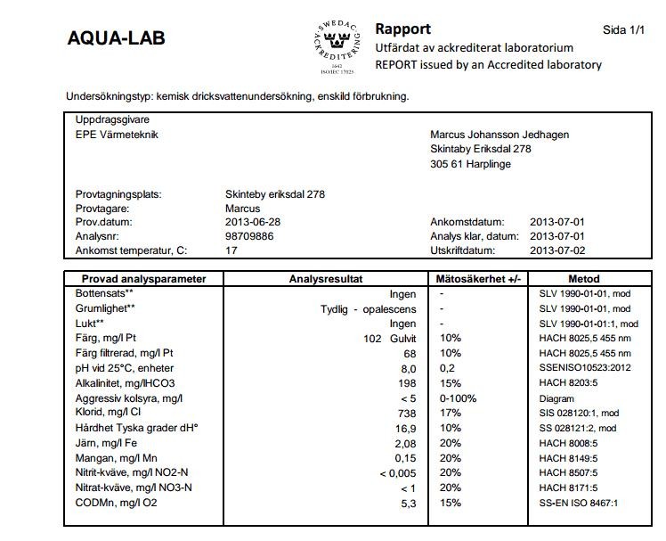

Hej alla!
Har nu ytterligare gjort en vattenanalys när jag var i kontakt med en firma som kan installera filter. De ska komma med en offert men har inte gjort det ännu.
Jag har själv bestämt mig preliminärt att jag behöver följande filter:
Järn+mangan
Avhärning
RO till köket
Järn+mangan
Avhärning
RO till köket

Börja med en riktig analys. Ett avhärdningsfilter som förbrukar 2,5 kg salt var fjärde dag är inte så bra.
Birm på ditt vatten får du räkna med att du byter massa en gång per år ca 2-2500:- per år om du gör det själv.
Nu har du helt plötsligt över 700 i klorid med 17 % mätosäkerhet.
Snälla gör ett ordentligt ackrediterat prov från antingen Eurofins eller alcontrol.
Kemisk, mikrobiologiskt, radon samt tungmetaller.

Hej igen,mogge_73 skrev:Börja med en riktig analys. Ett avhärdningsfilter som förbrukar 2,5 kg salt var fjärde dag är inte så bra.
om du skulle köpa en tv skulle du då gå in på Billigaste tv'n.com? troligen inte.
Ursäkta min okunskap, men jag trodde jag precis gjort en riktigt analys, suck.
http://webshop.eurofins.se/produkter/brunnsvatten/borrad-brunn.aspx
Är det en sådan analys jag bör göra?
Att värdet nu är över 700 reagerade jag också på. Men jag kan själv känna tydliga förändringar i hur "illa" det smakar från dag till dag.
Ang. saltet har jag förstått att det inte är så bra med så mycket, speciellt inte när jag har bräckt vatten redan från början.
Varför är BIRM inte bra för mitt vatten?
Tack för experthjälpen. Den behövs!
Jag vet inte om tråden egentligen är död men vill ändå bidra med lite information.
Jag måste bara få ifrågasätta tron till att lyssna på en person som skriver här och man sväljer allt han yttrar med hull och hår. När han dessutom för med osanningar så undrar man ju lite hur det står till egentligen.
Jag har själv vattenfilter och vid för mycket kalk i vattnet kan du få en ärjande effekt som också äter upp rör och kopplingar och ger grön ton. Tre saker som kan fräta på rören är ju lågt pH , hårt vatten samt salt. Det bör ju tänkas på.
Och om Mogge inte kan läsa så ska jag förklara följande att den sista analysen som gjordes av Marcus är gjord på ett ackrediterat labb så varför ifrågasätta?
Att 35 i färgtal direkt skulle ge indikation på humus är ju ett pinsamt påstående. För att det ska vara humus ligger man på vanligtvis en mycket högre nivå. Runt 100 och uppåt. Så när man har järn i sitt vatten och ett färgtal på 35 så bör man alltså inte skrika ut humusvarning. Enkelt sätt att testa om man har humus är följande: tappa upp ett glas med vatten, visar det missfärgning så låt det stå över natten och se om färg finns kvar dagen efter. Finns det inte kvar så har du ingen humus utan då är det järnet som fäller ut.
Jag hoppas det har löst sig för dig Marcus. Allt Mogge skrev är inte fel men lite källkritik är aldrig fel och lyssna på fler "experter".

Kemisksyreförbrukning, COD (Chemical Oxygen Demand), används för att mäta den totala mängden syretärande ämnen vid fullständig kemisk nedbrytning av organiskaämnen i vatten. Även kallad humus. Gränsvärdet för humus (COD) ligger idag på 8 mg/l O2. Min erfarenhet är att Humus tal över 5 påverkar vatten så mycket att det bör tas i beaktning vid vissa reningsalternativ.
Färg på vattnet kan upplevas olika från person till person. Men vattnet får en anmärkning vid 30 mg/lPt och följande information ges. Färgen kan iakttas med blotta ögat. Vattnet innehåller troligen järn eller humus. Orsaken till onormala förändringar bör alltid undersökas.
Det innebär att när man har ett prov som påvisar 35 i färg och man INTE har tagit ett humus prov (COD) så har man inte gjort en korrekt bedömning för ett reningsförslag och därför inte gjort en komplett analys. Dessutom har man i detta prov även bortsett att mäta Turbiditet som är grumligheten vattnet, utan bara konstaterat att det inte finns något. Att ett Järn tal på 0,78 och ett Mangantal på 0,48 inte skulle oxideras och då påvisa en grumlighet i vattnet är förmig en fantastisk och högst osannolik bedrift.
Att hålla upp ett glas vatten mot ljuset och titta på det kan gemånga ledtrådar, men får aldrig ligga som grund för stora och kostsamma investeringar.
Ibland är det svårt att förklara en invecklad sak på ett enkelt sätt,vilket gör att man inte alltid går in på djupet, och den dagen kommer aldrig komma när jag inte kan ha fel.
Det är kul att detta ämne väcker intresse och att man inser vilket galet val man gör som inte kontrollerar sitt dricksvatten. Många ser det bara som en utgift och väljer att blunda för det.
Det skulle vara som att inte lyfta oljestickan på bilen för att slippa utgiften på olja. Det vet vi idag är ett väldigt oklokt val då ett motorbyte är mycket dyrare än att fylla på olja. Och med mer information så inser vi kanske att det kan vara billigare att åtgärda ett vatten än att ta konsekvenserna av det.
Jag vill även gärna passa på att rekommendera en publikation som alla husägare borde läsa, information om allt från brunnar till tryckkärl.

När det gäller ditt påstående om Kalk så är jag rädd att du blandar ihop två olika saker. Kalk ärinte detsamma som ett hårt vatten. Kalkär en vardaglig benämning för olika kemiska föreningar som innehåller grundämnet kalcium.
Ett kalcium tal idagmellan 20 60 mg/l minskar korrosionsrisken i distributionsanläggningar.Olägenheter som vid hårdhet kan läsas ut av parametern total hårdhet.
Total hårdhet (beräknad)°dH. Bildas avkalcium- och magnesiumjoner. Risk för utfällningar i ledningar, kärl och fastighetsinstallationer,särskilt vid uppvärmning. Skador på textilier vid tvätt.
När man renar ett vatten från kalk så använder man en processsom förvandlar neutrala atomer eller molekyler till joner kallas jonisering. Ämnen som är sammansatta av positiva och negativa joner kallas salter(jonföreningar). Salter i höga tal kan ökakorrosionsrisken i distributionsanläggningar.
Källa: Socialstyrelsen SOSFS 2005:20 (M)Kungörelse,samt grundskolan.
Om ett råvatten bereds fördricksvattenändamål, bör sådana metoder användas som säkerställer att vattnet när det når användarna har den kvalitet som beskrivs i dessa allmänna råd. Beredningen bör vara enkel och lättskött för att minimera behovet av underhåll. Valet av utrustning förberedning av dricksvatten bör grundas på en mikrobiologisk, kemisk och fysikalisk analys av råvattnet utförd av ett ackrediterat laboratorium.
Leverantörerna och installatörerna av beredningsutrustning bör ge en funktionsgaranti. Den bör säkerställa att beredningen ger den kvalitet som beskrivs i dessa allmänna råd och inte ger oönskade effekter, som ökad mikrobiologisk aktivitet, ökad radioaktiv strålning eller korrosion. Beredningsutrustningen bör levereras med tydliga instruktioner om skötsel och underhåll.
Källa: Socialstyrelsen SOSFS2005:20 (M)Kungörelse.
