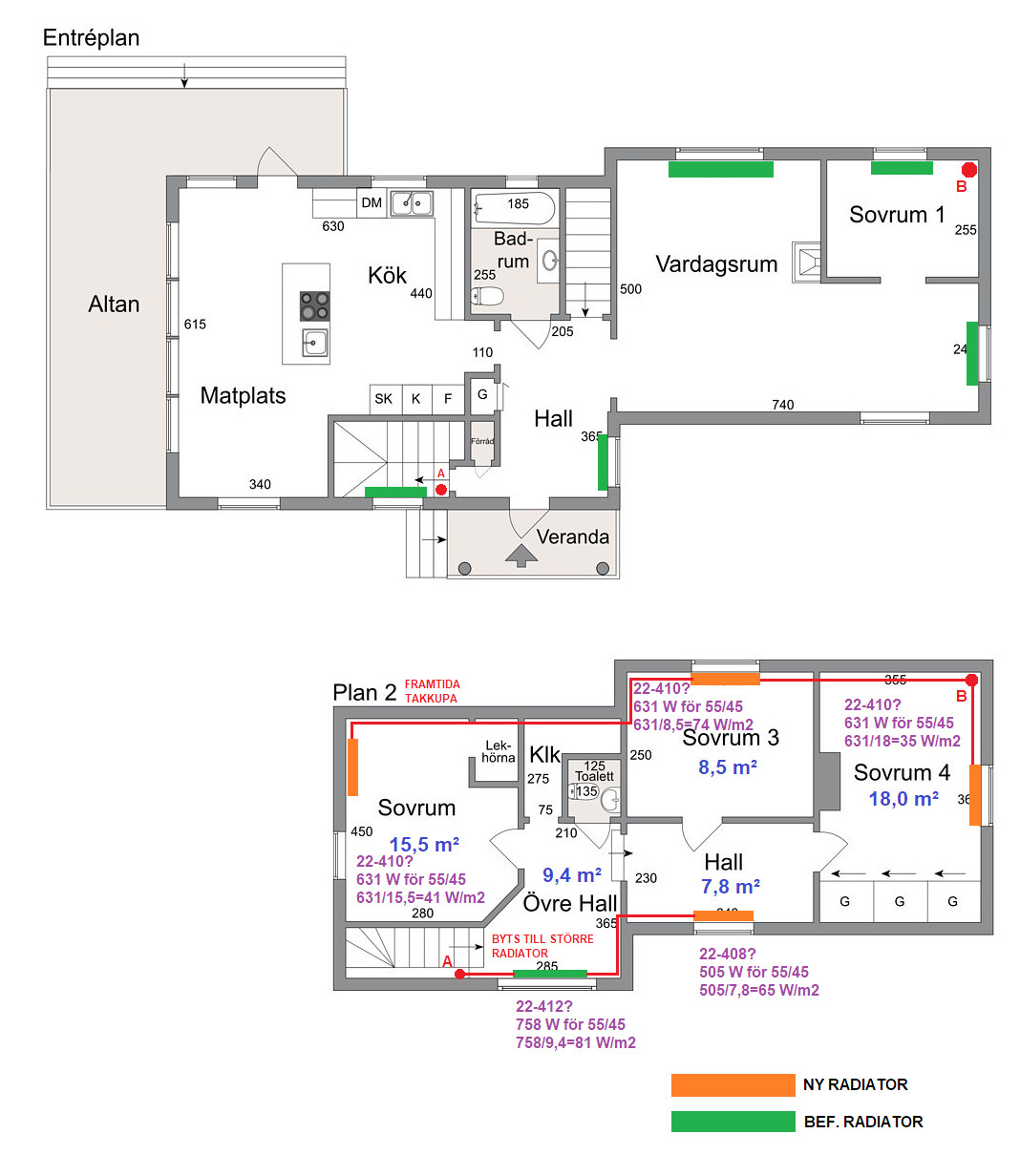

Jag skulle gärna ta lite hjälp med att bedöma om VVS-firmans offert bygger på korrekt dimensionerade radiatorer.
Hittade den här tråden, och ville stämma av att de har dimensionerat någorlunda rätt.
https://www.varmepumpsforum.com/vpforum/index.php?topic=34947.0

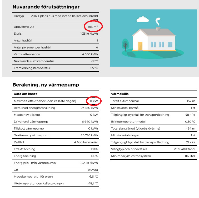

Om jag förstår det rätt är vår pump dimensionerad för ca 59 W/m2 (11000/186 enligt bild nedan)
Den lila texten i planritningen har jag lagt till efter att ha fått deras offert med radiatorval som de gjort.

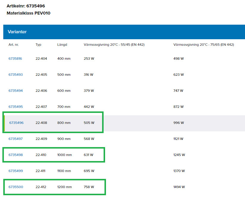

Ser det rimligt ut? Tyckte det var så stor spridning på vad de valda radiatorerna levererar för W/m2 i de olika rummen.
Visserligen har rummet Hall ett ganska stort fönsterparti... ja, jag behöver lite hjälp att bedöma detta helt klart!
Stort tack på förhand! Klistrar in mitt förfrågningsunderlag nedan.

För att dimensionera radiatorer för ett hus måste man göra en s.k. värmeförlustberäknng. Man kan inte berlna dessa med W/kvadratmeter. Det beror ju på om det finns fönster, ytterväggar, krypgrund mm. Men, finns knappt ngr rörfirmor längre som har den kunskapen.E epitaf skrev:Jag skulle gärna ta lite hjälp med att bedöma om VVS-firmans offert bygger på korrekt dimensionerade radiatorer.

Man behöver ofta inte speciellt mkt effekt på den övre våningen så det där fungerar säkerligen om firman har lite koll, en för hög effekt gör inget då de bör strypa/justera in radiatorerna efter installationen. Det är dessutom svårt att beräkna så det beror på hur luftflöden och tryck går mot övervåning, isolerade bjälklag etc. Ni hade värmemässigt direktverkande el innan/nu? Vilken effekt har/hade de el-radiatorer som fanns? De vattenburna bör matcha dessa om det var korrekt dimensionerat tidigare.
