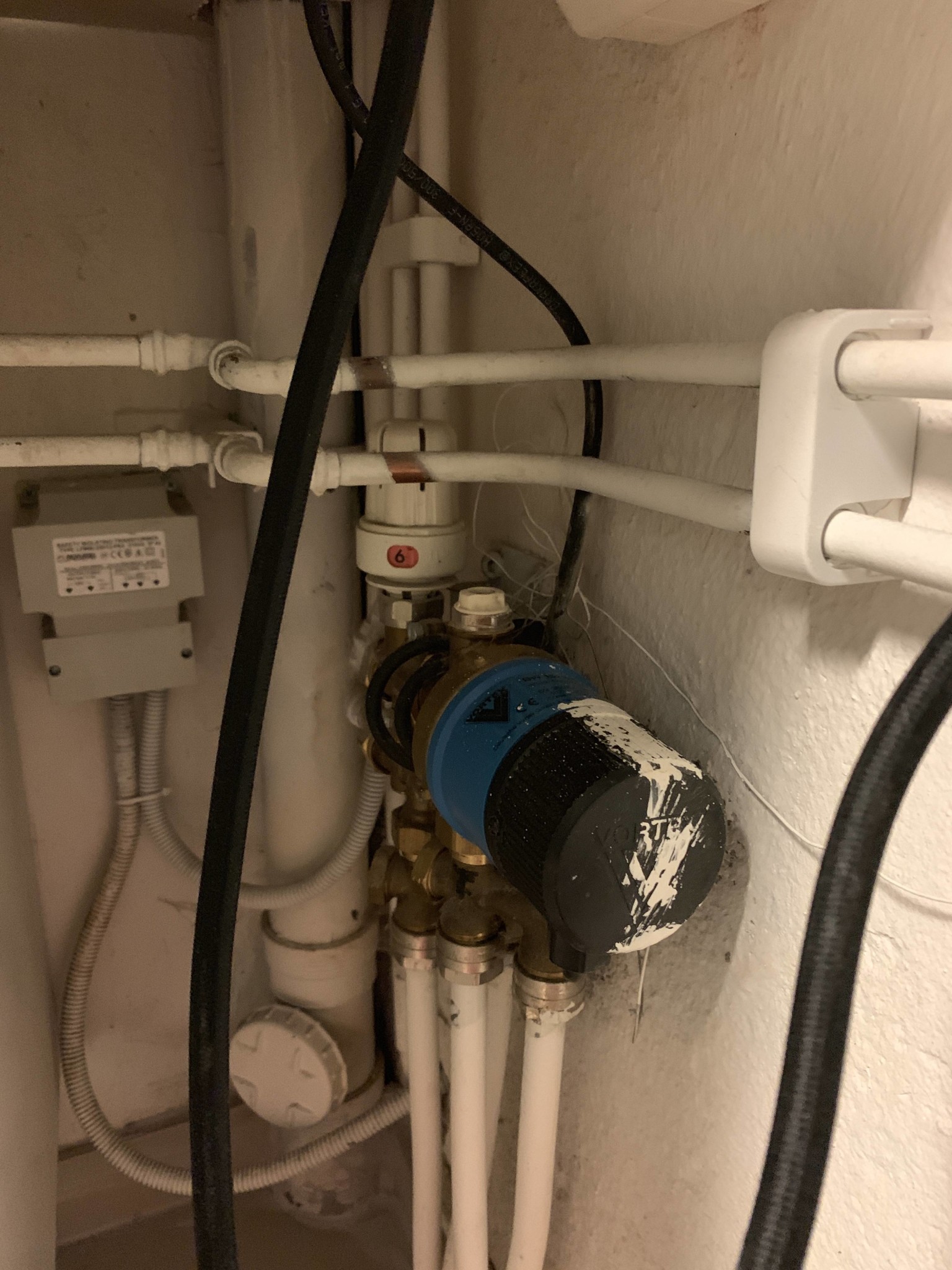

Vi har ett hus från 1911 som har mestadels vattenburna radiatorer men även tre vattenburna värmegolv. Det kommer värme men inte tillräckligt tycker jag. Jag tror det går att justera inställningarna så det blir bättre men jag vet inte hur..
Bif bilder på de olika systemen.
I källaren har jag två likadana lite äldre. Gjuten platta med klinker ovan. Bild 1

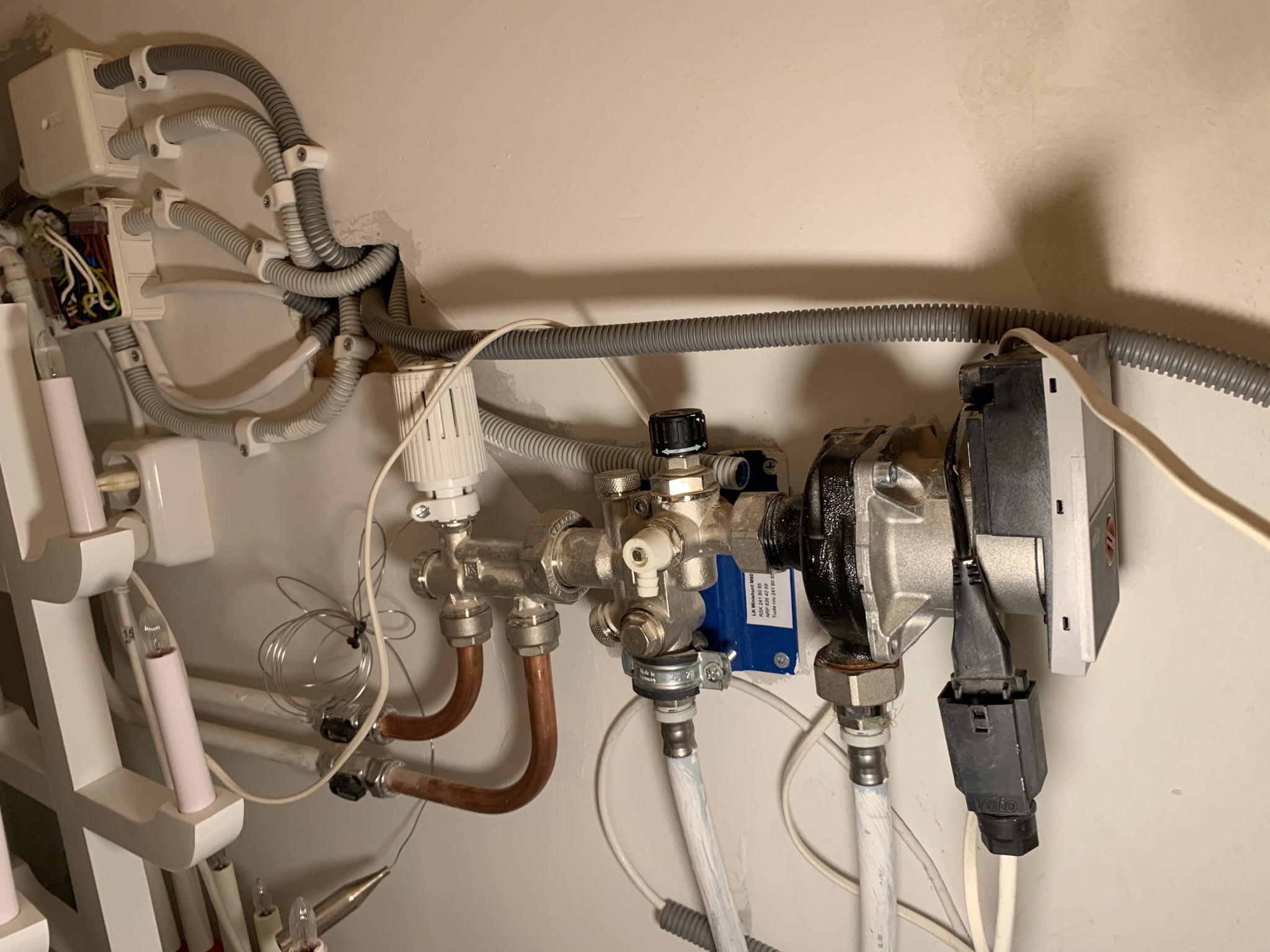

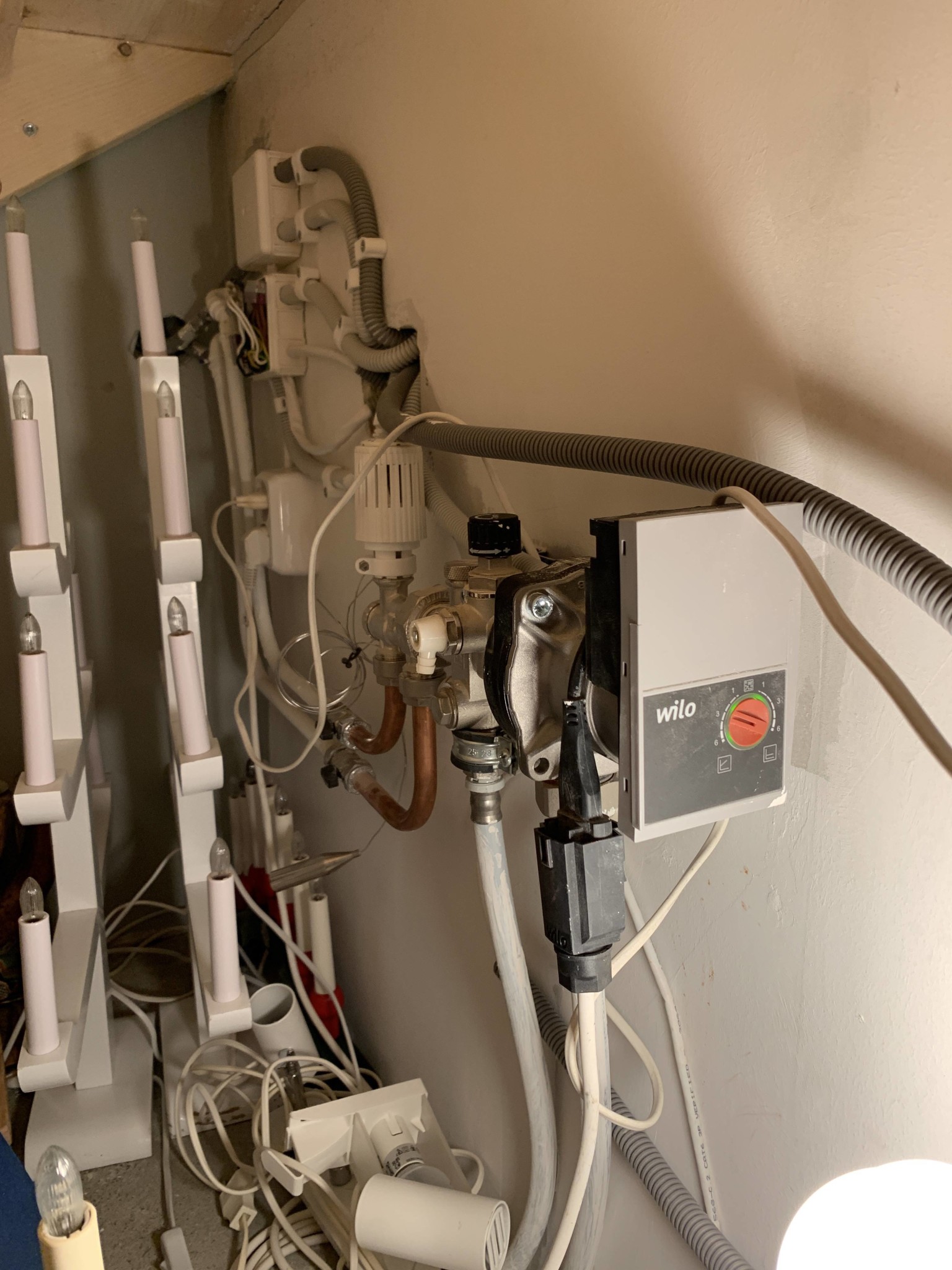

I en utbyggd del från 2016 på gjuten platta med parkett ovan. Bild 2 & 3

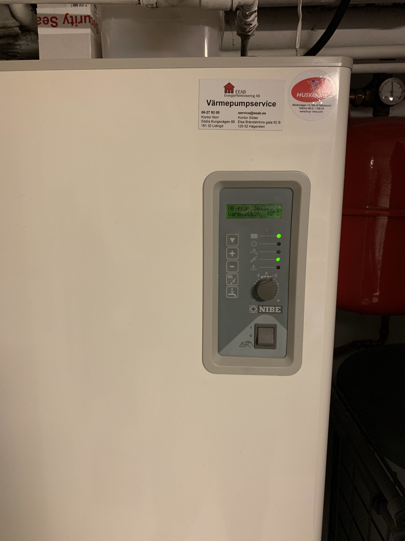

Bild 4 visar min 10 år gamla Nibe Fighter 1215
Alla tips på hur jag kan öka värmen i golven mottages tacksamt. Speciellt för den nya delen (3 & 4) där det finns fler möjliga inställningar.
Tack
// Erik
J
Har du två system , radiatorer och GV , bara GV så prova att höja kurvan på VP med ratten ovanför texten Nibe , lämpligt från 2 till 3 . Kan ta något dygn innan det märkes GV är trögt
