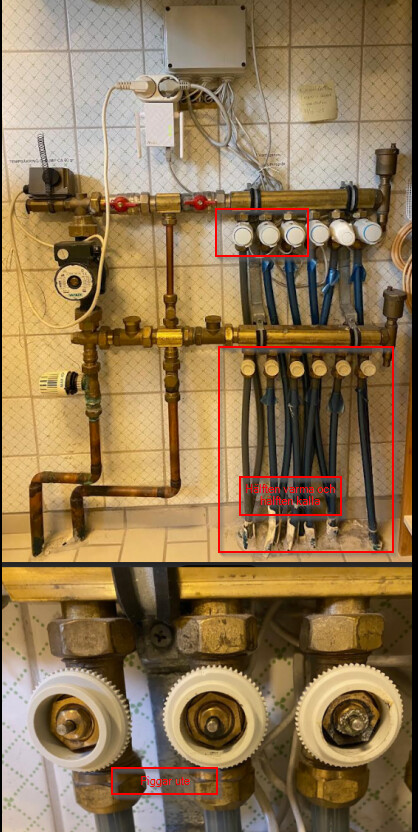

Hej, har problem med min vattenburna golvvärme i nedre plan, nu när det blivit vinter. Alla golv är kalla, trots att rumstermostaterna är satta på fullt blås.
Men, märkligt nog är det varmt på toan, så där verkar det funka.
I min anläggning är hälften av slangarna som går ned i golvet kalla. Det är bara toan längst till höger som är lite fesljummen. Tog av ställdonen för No 1 och 2 & 3 (seriekopplade). Piggarna är ute. Donen är bytta för några år sen.
Alla tips tages tacksamt emot.
Har kollat i den här tråden med, men hittade inte nån riktig lösning där.

  • Fördelningsrör för vattenburen golvvärme med slangar, där vissa är kalla och vissa varma, samt ställdon vars piggar sticker ut.
Har du kollat piggen på maxtermostaten, den vita på vänster sida. Verkar som att det fattas en del värmeflöde från värmekällan. Ett foto närmare delarna till vänster är bra, med alla rör - pump - maxtermostat
