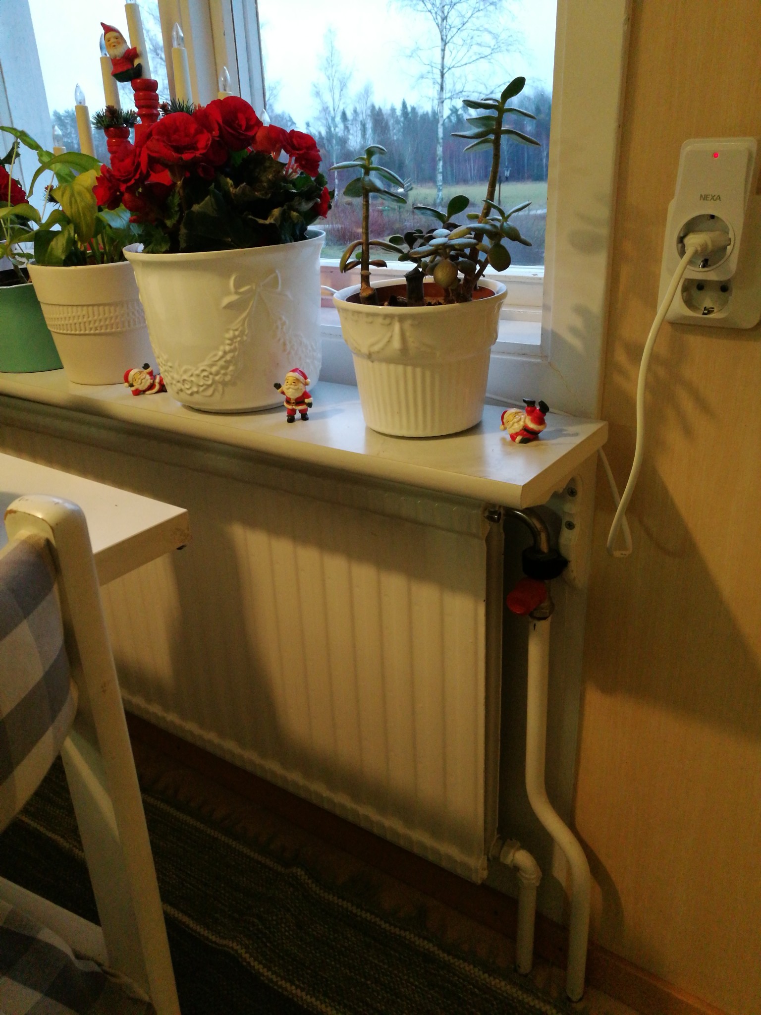

Ska totalrenovera vårat kök och första tanken är att lägga golvvärme (vattenburet) då uppvärmningen idag sker med jordvärme..har dock inte tänkt byta ut fönster(2 glas) som är nyrenoverade (med bättre inner glas) men har läst att om man tar bort element som sitter under äldre typ av fönster finns risk för kondens etc...?,eller ska man behålla dom gamla elementen vid fönster och lägga el golvvärme ?? , visst... el lär bli dyrare att driva men billigare att lägga eller ??? ( Huset byggt 1920,torpargrund och köket ca 15m2)

Visst är det så,är inget stort fönster vi talar om 1.2x1.2,tror inte det är dålig ventilation(gammalt hus) Radiator under fönster med blommor och juldekorationer på fönsterbrädan i ett gammalt hus.
utan risken är nog att fönsteret själv kan vara problemet om jag skulle ta bort elementet....har inget problem med att det sitter ett elementet där men om man behåller det känns det lite "kaka på kaka" att även lägga golvvärme(vatten),inte nån som gjort nåt liknande allså har kvar element och kört el golvvärme som komplement ??
Jag tycker du ska behålla elementet under fönstret för jag tror inte du kan få tillräckligt varmt i köket när det är som kallast på vintern med tanke på åldern på huset. Vattenburen golvvärme naturligtvis tillsammans med jordvärmen är en bra kombination. Lägg golvvärmen på en egen shuntgrupp så du i framtiden kan bygga ut golvvärmen till andra rum och/eller wc. En låg driftkostnad vilket värmepumpen ger bör vara prio framför en eventuellt lägre installationskostnad för el-golvvärme. Kan ej bedöma installationskostnaden. Sommartid kanske du stänger av elementvärmen och kan då ha skön komfortvärme med golvvärmen.
