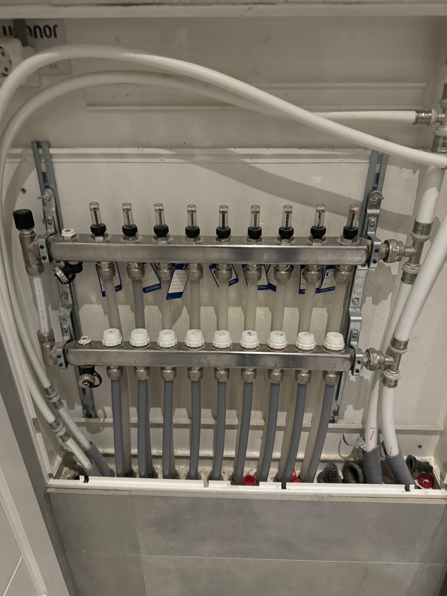

Grejen är att vi har gjort de förra året 2 gånger och de har inte hjälpt de helt sjukt. Sista hantverkaren sa att detta har han aldrig varit med om.
  • Rörsystem för golvvärmeinstallation med flera anslutningar och ventiler i ett skåp.
Kolla på ena slangen till vänster de bara den som är mörk o varm. Resterande slangar kalla samt fördelaren
Men då får man märka upp alla slingorna koppla itur allt och blåsa med tryckluft slinga för slinga så att man vet vad som går til vart och koppla allt som det skall vara... mycket jobb med det är enda utvägen.. suck..
jag är rädd för de, så jävla less på skiten.
hoppas bara att tur slangarna inte sitter på returen.
Som du ser på bilden så är en av dem mörk.
Om de nu är så så har ja ännu ett stort problem slangarna nedanför kommer behöva förlängas.
Vem har gjort jobbet
Garantier ?
Hej Joakim.
Du ser helt rätt och det är jag tror problemet befinner sig.
Bara den delen av returen är varm. Resterande kallt som fan.
Misstänker att slangarna är felkopplade.
Eller vad tror du?
Nja... de borde ju komma upp ur golvet i rätt ordning kan man tycka. Fördelaren behöver luftas ordentligt. Måste ju nästan vara så att det går att strypa flödet vid varje flödesmätare, och alla utom den som funkar är stängda. Annars skulle ju luften åka upp i fördelaren.
Men jag är inte bekant med det märket på fördelaren. På min kan man lyfta kåpan runt flödesmätaren och skruva på något.
Bara för att prova stäng till baypassen helt. vrid ner alla vita till botten utom en, gasa på pumpen till 3 max. Dina flödesmätare visar ( går inte att se exakt ) noll eller nästan noll flöde på alla. Den slinga som blir öppen när sänger enligt ovan, så ska den markering gå ner. börja med slingan fill vänster. Låt det gå ca 15 minuter. Då ska det komma väeme på den, Sen tar du nästa slinga och gör likadant o.s.v. är det luft så åker det säkert ut med tryck/flöde på bara en slinga och hamnar säkert i värmekällan , som måste luftas. Samt se till att det blir full fart på cirkpumpen som finns i VP, den sitter säkert nertill bakom fronplåten på VP.

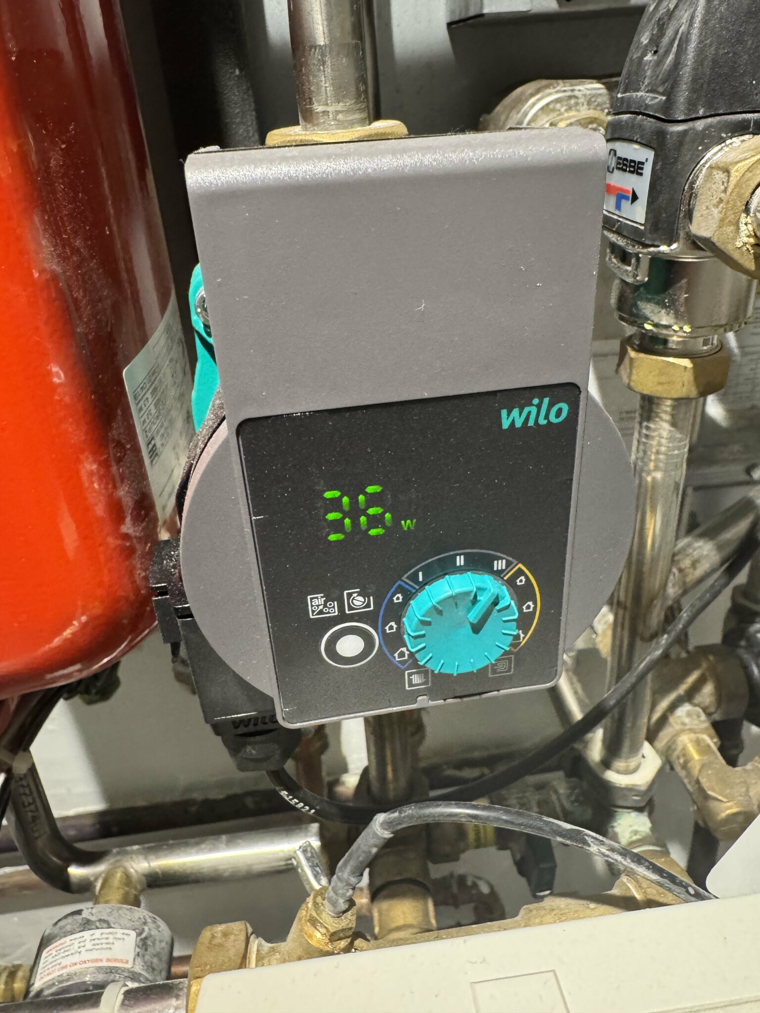

Testade precis de men flödesmätarna rör inte sig även om jag stänger på dem eller inte, dem står still högst upp.
  • Pumpenhet med en digital display som visar 36 watt, omgiven av rör och ventiler. Flödesmätare verkar inte fungera korrekt.
Nu har TS inte en VP utan fjv-central.
Testat de också. Tömt ur och fyllt på med 2 olika hantverkare förra året.
Kolla skickar en video. Samt att pumpen är på 3
  • Vattenpump från märket Wilo med en digital display som visar 36 W, integrerad i ett rörsystem, omgiven av ventiler och kopplingar.
