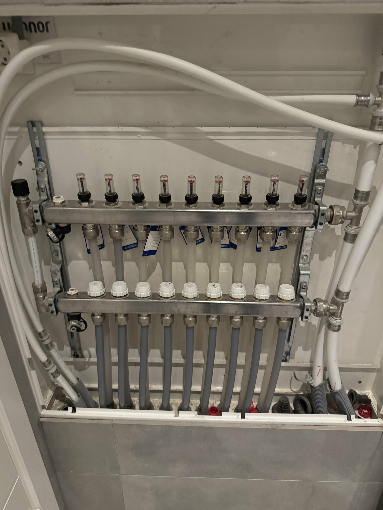

Jag behöver hjälp jag har totalrenoverat ett hus och har installerat fjärrvärmesystemet med vattenburen golvvärme.
Problemet är att de bara vissa delar av huset som är varma. Slangarna är inte för långa allt är gjort enligt rekommendationerna.
Jag anlitade en kille som kopplade in slangarna i centralen samt i fördelarna.
Jag har haft eon som har kontrollerat fjärrvärmecentralen och dem säger det är inget fel med den.
Jag har bytt vatten och luftat hela systemet de har inte hjälpt.
Jag har lagt större pump endå har de inte hjälpt. Även Fakturorna är superhöga om jag jämför med grannens faktura, som har samma system samt att hans hus är större.
Jag börjar nästan misstänka att rörmokaren har kopplat slangarna fel.
För tur/inlopp är varm men returen/utlopp är kall inte ens ljummen.
Jag bifogar en bild för den som förstår sig på fördelaren.
Jag kan ha fel också så du som kan och vet
Snälla Hjälp.

Hur går slingorna i förhållande till hur golven är varma?
Markera på golvvärmeritningen var det är varmt / ljummet / svalt / kallt.
Vilken inställning är det på cirkulationspumpen?
Är slingornas flöden injusterade?
Vad är det för reglercentral i fjv-centralen?
Vad säger energimätaren, i fjv-centralen, att det är för temperaturer och flöde på fjv-vattnet?
Hur mycket isolering är det i golvet/plattan?
Hur är golvet uppbyggt?
Svar:
jag får väldigt lite värme när jag känner på fördelaren på slingorna översta delen är bara någon 1-2 som är varma
Svar:
mycket svårt o säga man känner typ inget.
Svar:
den är på mittersta delen. Kurvan är rätt enligt min rörmokare.
Svar:
ja det är dem den längsta slingan har öppet flöde helt och dem som är kortare lite mindre.
Men som sagt de kommer inte ut värme i slingorna.

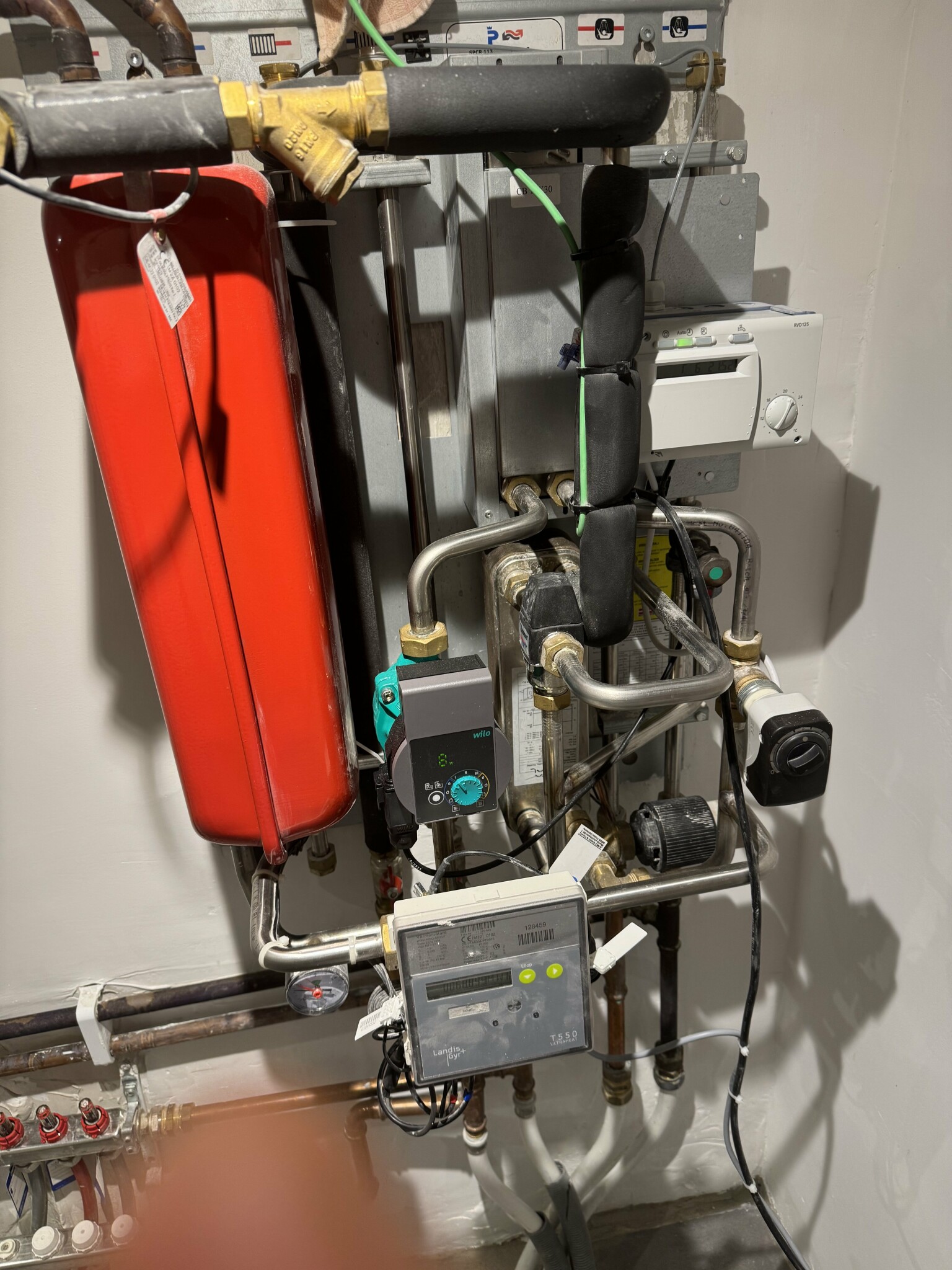

Svar:
Metro fjärrvärmecentral Siemens

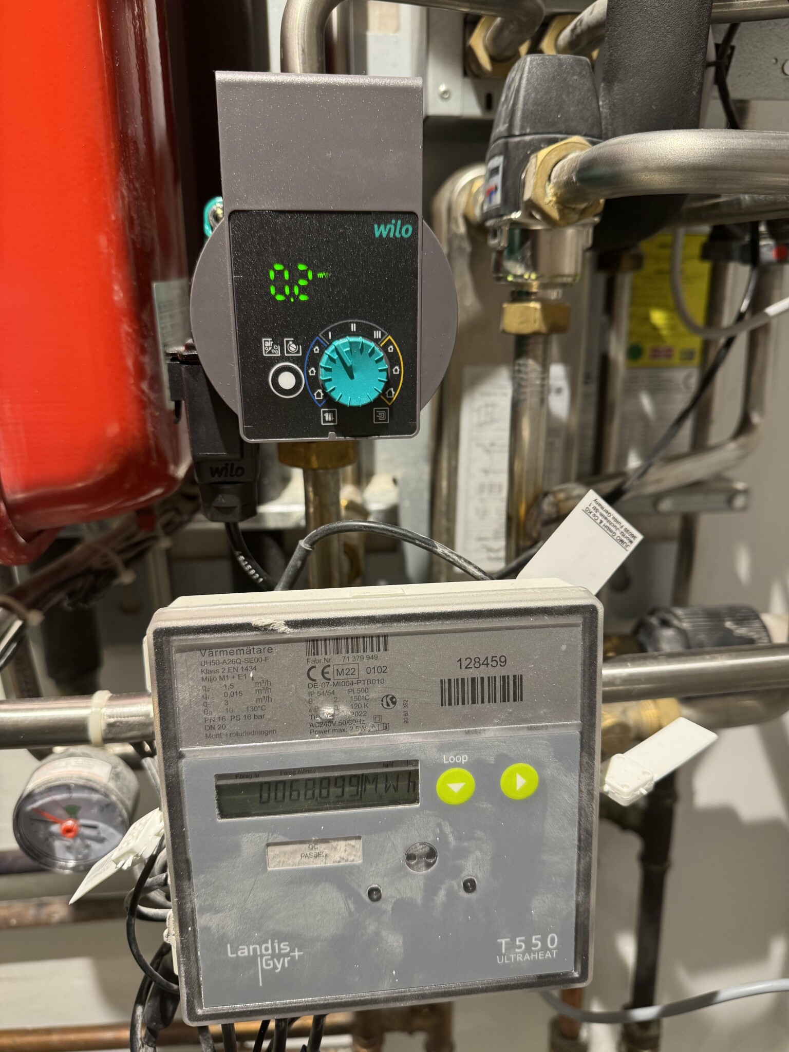

Svar:
Den är på inlopp 50 grader

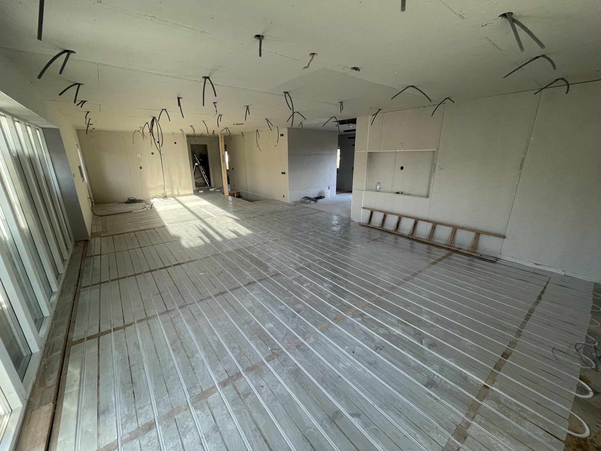

Svar:
Det är träregler isolering mellan dem 30cm
Sen är spårad playwod med aluminium där slangen går in så värmen fördelas rätt.

Är inkommande fjärrvärmevatten bara 50⁰ så är det väldigt lågt.
Eller är det framledningen ut från fjv-centralen som är 50⁰?
Ta en bild på hela fjv-centralen.
Finns det någon golvvärmeshunt mellan fjv-centralen och golvvärmefödelarna?
Vi har just nu ca 72⁰ i inkommande fjv-vattnet, fjv-returen är på ca 31⁰.
Framledningstemperaturen till radiatorerna är ca 38⁰ och returen från radiatorerna är ca 30⁰.

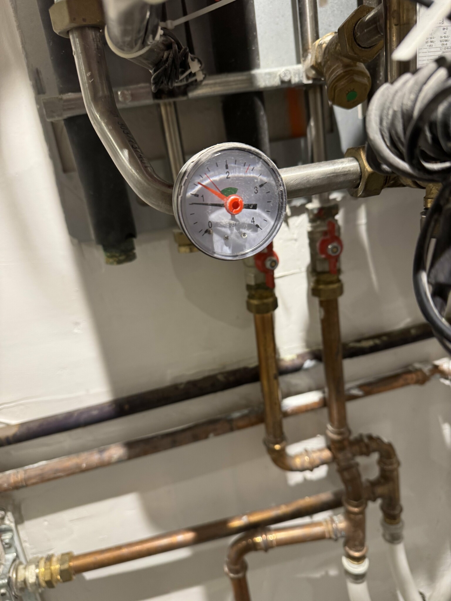

Jag ser på första bilden, att flödet delas dels till aktuella fördelaren men sen går flödet iväg till minst två andra fördelare.
Är första bilden tagen innan systemet blev driftsatt eller är det taget nu?
Ser även att det inte finns någon STAD-ventil som reglerar flödet till vardera fördelare.
Risken är då att den ena fördelaren tar allt flöde.
Ser även att det sitter bypass på fördelaren, är den öppen eller stängd?
Det bästa är att den är stängd och minst en slinga körs utan ställdon.

Från fjärrvärmecentralen till fördelaren är de bra me värme. Men sen övriga delen är kall.
Jag bifogar filmer samt bilder.

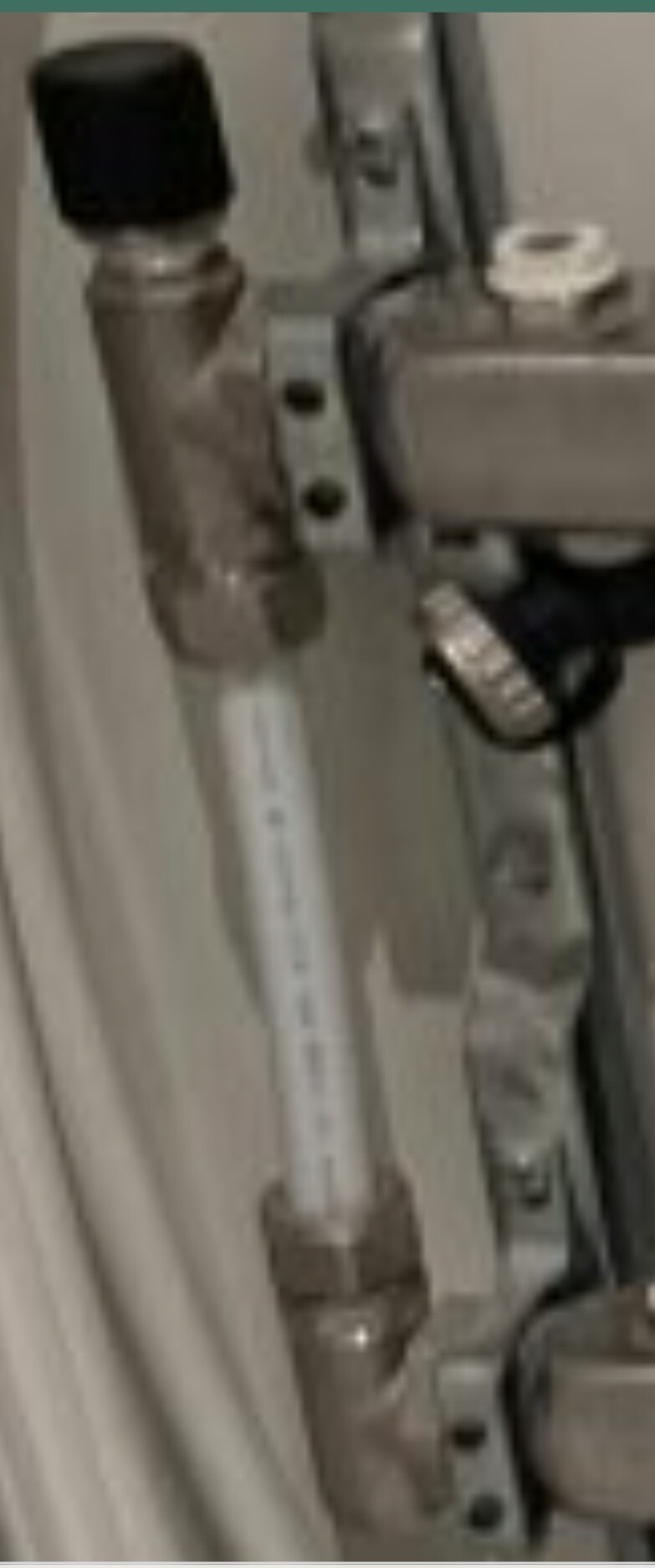

Du menar denna?E Emanuel01 skrev:
Det är bypassen, den ska säkerställa så att det alltid är ett flöde genom fördelaren/cirkulationspumpen så att inte cirkulationspumpen inte ska gå sönder.
Men egentligen är det bättre att en slinga körs utan ställdon.

Här har du manualen till värmemätaren, LandisGyr,
Loop0:
TV? (⁰C), inkommande
TR? (⁰C), returen bör vara 30-50⁰, med golvvärme ska det inte vara omöjligt med 30⁰ i returen.
Delta? (⁰C), difftemperatur
Q? (m³/h), flöde
