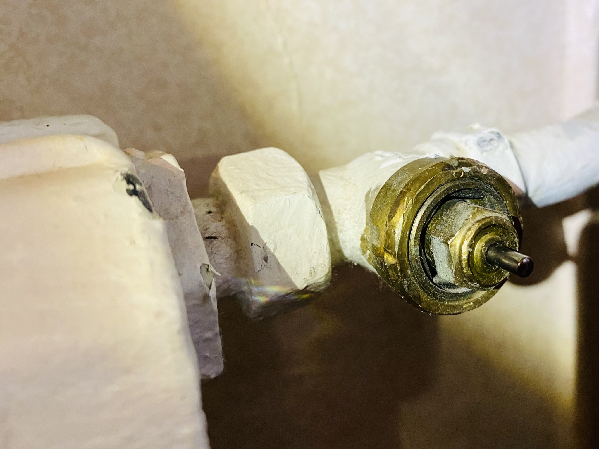

Vattenburen radiator blir inte varm, packbox eller annat?
Vi har en radiator som inte vill bli varm. Äldre Danfoss-termostat.
Under året har vi tömt hela systemet pga lite fixande på annat håll och jag är väl övertygad om att radiatorn fungerade förra vintern.
Jag har kört vanliga manövern med att banka och liknande, men inget händer.
Skruvar jag loss termostatvredet fungerar stiftet bra och fjädrar tillbaka som det borde. Tar jag loss packboxen rinner det ut lite vatten och kommer sedan några droppar. Trycker jag in denna kommer det mer vatten.
Här är jag dock lite osäker på funktionen eftersom det jag hittat på nätet inte visar annat än att man bara behöver joxa med stiftet för att få ordning på det hela.
Vad är nästa steg tycker ni?

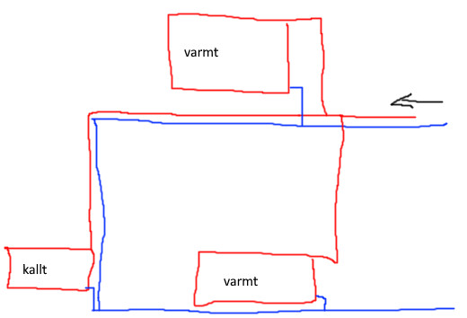

Från denna radiator går det två rör rakt upp till nästa våning.
Två meter bort sitter det t-kopplingar till en annan radiator.
Problemradiatorn är alltså "sist" på denna slinga.
På övervåningen är närmsta radiator varm och returen som passerar neråt är också lite småljummen. Däremot är själva "tilloppet" kallt ganska direkt efter t-kopplingen där och sedan kall helt vägen ner till radiatorn.
Ritade en liten skiss över hur det ser ut att hänga ihop.
Luftade båda dessa element men det var ingen luft i dom.
Har en Nibe värmepump, men kanske ska se om jag kan hitta något sätt att fjutta på cirkulationen om det går? Även höja trycket i systemet?

Testa lufta när cirkulationspumen är avstängd efter nibepumpen har kört klart värmecyckeln.tensiden skrev:

Testat detta men ingen skillnad.V växelventil skrev:
Fick en del luft på andra radiatorer på övervåningen som jag bedömer är mer "högsta punkt" då det brukar vara där jag behöver lufta. På den här problematiska delen var det minimalt med luft om ens någon.
Fortfarande iskallt.
Jag stängde en 10 radiatorer närmast problemradiatorn, dvs de som är före på slingan. Hände inget.
När jag vred på termostaterna igen bubblade det till rejält lite längre bort och jag kunde lufta ur radiatorerna på övervåningen.
Men fortsatt kallt i problemradiatorn. Bankar på den med en hammare varje gång jag går förbi, men det händer noll och intet.

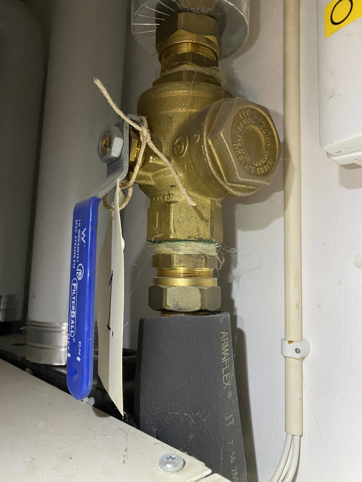

Det är en filterball som smutsfiltret och du kan stänga och plocka ur filtret men en låsringstång är nog att rekommendera sedan bara spola rent filtret men tror inte det löser ditt problemet .Testa att dra på värmen rejält så du får upp lite tryck i systemet så kanske cirkulationen hoppar igång på problem radiatorn.tensiden skrev:

Japp. Stäng värmepumpen under tiden du rensar filtret så slipper du HP-larmtensiden skrev:
Du behöver en låsringtång för att ta ut silen. Ser den ren ut så behöver du inte ta ut den.
Har du bergvärme så har du ett filter på kalla sidan också, men det är inte orsaken till det aktuella problemet.

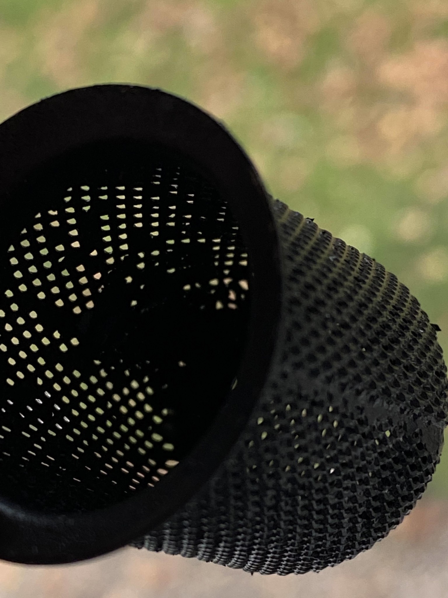

Fick fixat filtret enligt era instruktioner. Det var inte så jäkligt som jag trodde då jag inte tror det blivit rengjort sen installation för över tio år sen och hela systemet i sig är väl sen 50-talet.
Ska låta det gå ett tag nu. Tycker att radiatorn inte längre är iskall, men fisljummen. Nästa steg sen är att bränna på i värmepumpen och köra ut varmare vatten och se vad som händer.

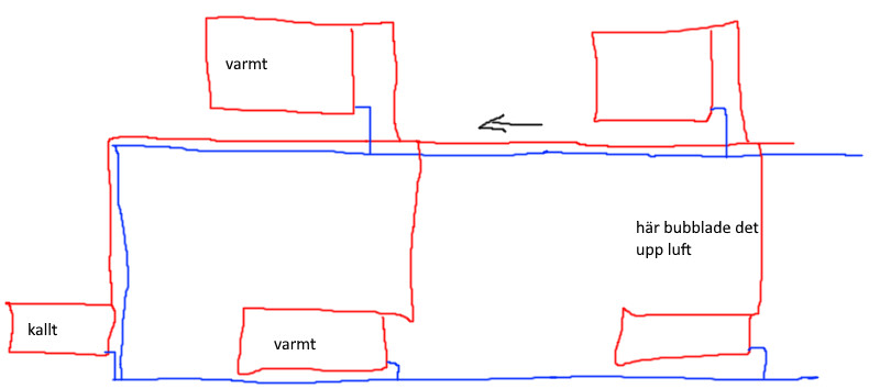

Testade att fjutta upp värmepumpen med högre uttemperatur och satte cirkulationspumpen manuellt på maxflöde.
Övriga radiatorer i huset blev märkbart varmare och min problemradiator blev visserligen normalvarm upptill, men relativt kall nertill.
Har rattat tillbaks allt till default nu och låter det nog vara ett tag. Får jag tillfälle kör jag en vända med att stänga av allt och försöka få en eventuell kvarvarande luftpropp att lossna igen. Jag misstänker att det var det hela tiden, en envis luftbubbla längst ner och längst bort som jag sen hörde bubbla iväg i systemet.
Ska tömma systemet på åtminstone övervåningen inom en inte alltför avlägsen framtid. Kanske tar tillfället i akt och tappar ur nedervåningen också för att kunna plocka loss denna radiatorn och blåsa ur den ifall det sitter nån skit i.
