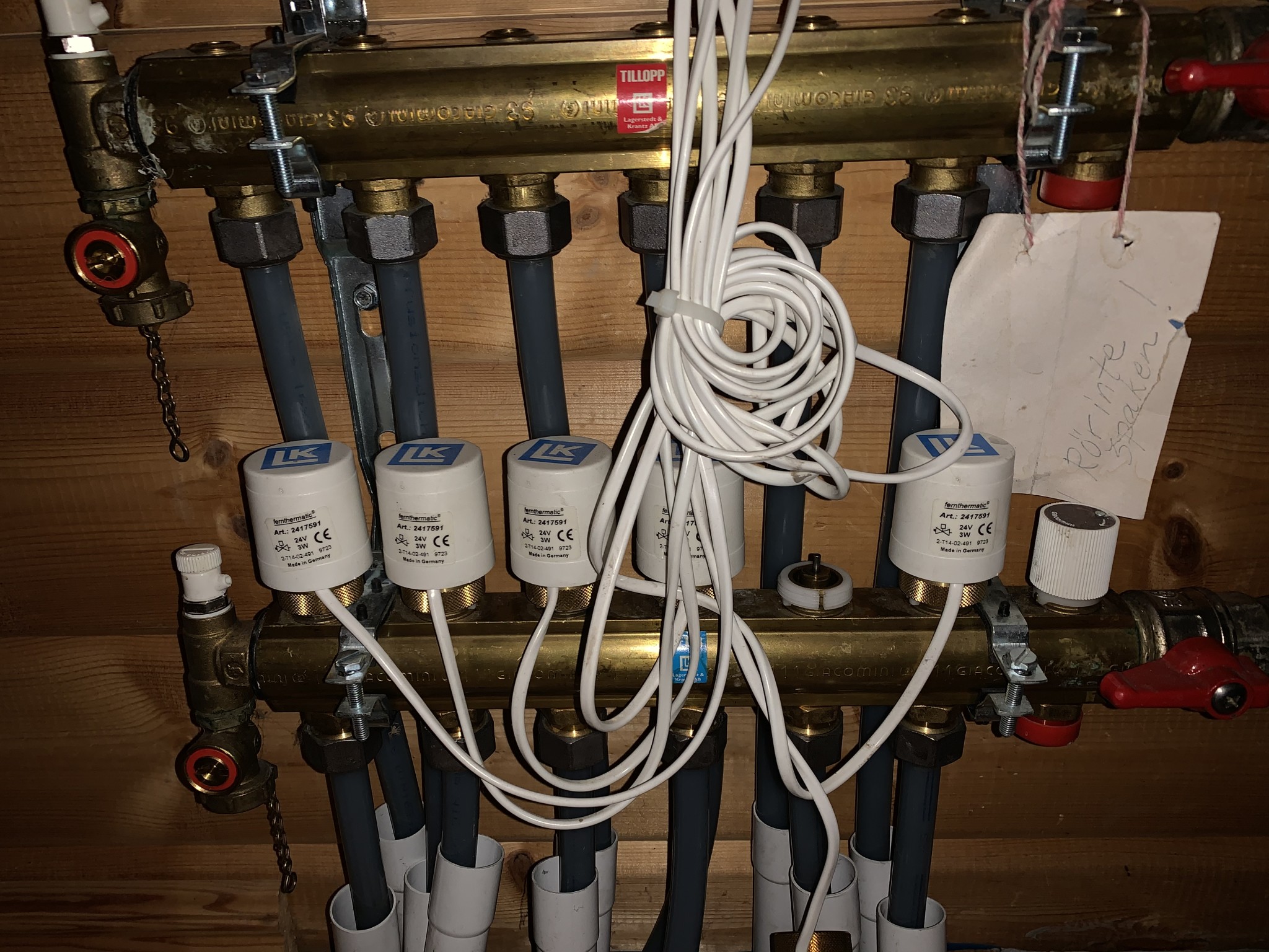

Som rubriken lyder så försöker jag få bukt med en trasslande golvvärmeslinga. Det är ett vattenburet system i en släktings stuga (elpatron med ackumulatortank). Jag är inte direkt vvs-utbildad utan ser efter stugan lite allmänt som ”hyra”. Det finns så mycket bra grejer här på byggahus så man kan lösa mycket själv men i detta fallet gick jag bet.
Det är alltså en av sex slingor som inte riktigt fungerar. I varje rum finns en rumsreglage som ansluter till hattarna på respektive slinga på shunten. När jag känner på samtliga till-rören på shunten så är de varma. När jag känner på retur-rören är det bara badrumsslingan som är kall.
Jag tänkte att det var pinnen som ska fjädra (det gör den inte) som var nedtryckt och därför inte släppte till varmvattnet. Plockade förra helgen bort den delen som rumsreglaget styr (hatten) och drog upp pinnen så långt jag vågade, se bild.
Nu en vecka senare är slingan ändå inte varm. Någon som har ett bra svar på vad som krävs för att få igång den? Går det lufta på något bra sätt? Måste man spola (Inte peppad så här i vintertid)?

Drog upp inte bra. hur är det nu kan du trycka ner piggen och den fjädrar upp, knacka på pinne med et skaft skruvmejsel,, du kan även knacka med en hammare mitt för lite kraftfullt, det tål det, innerdelen kanske sitter nere
