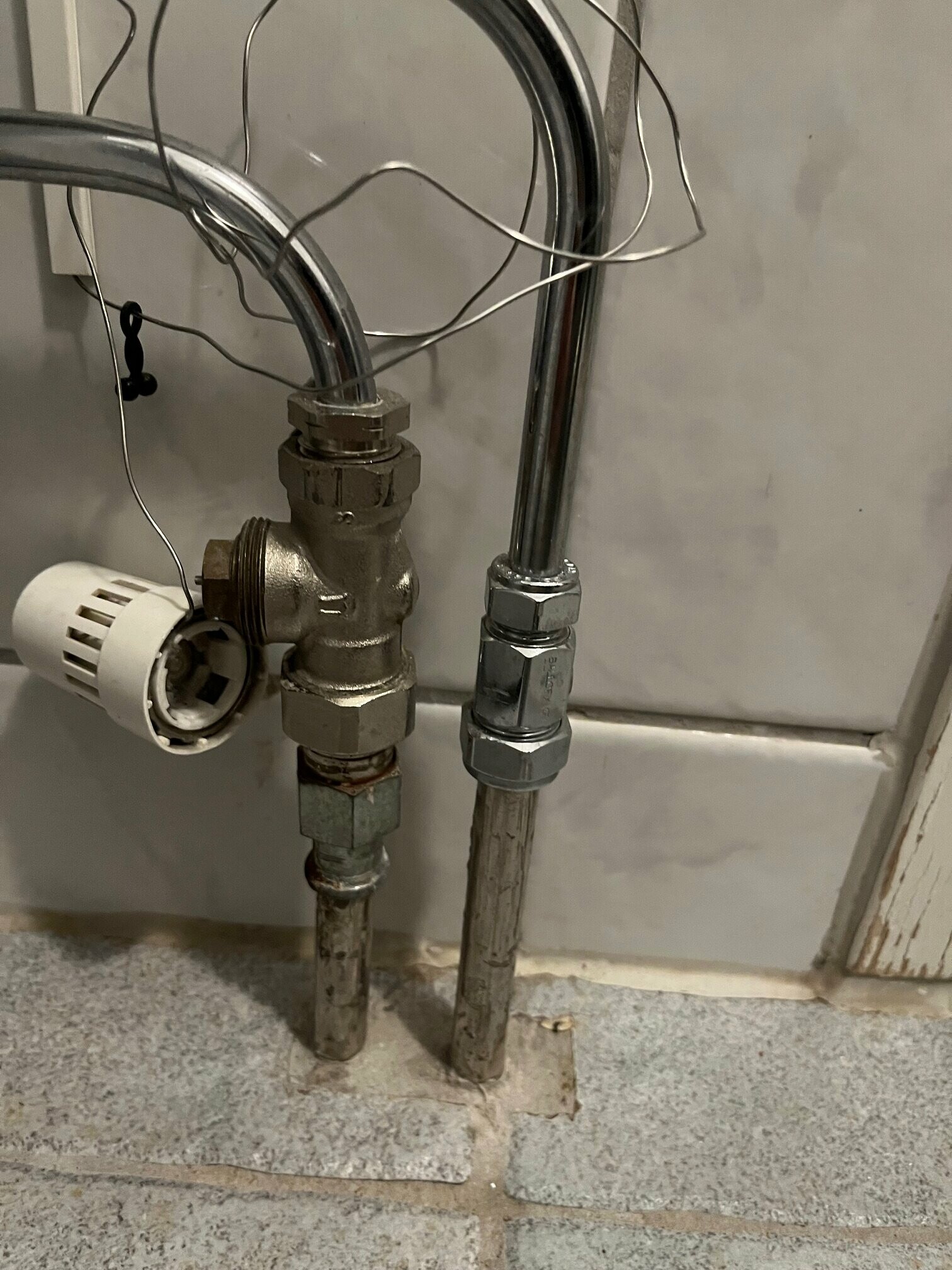

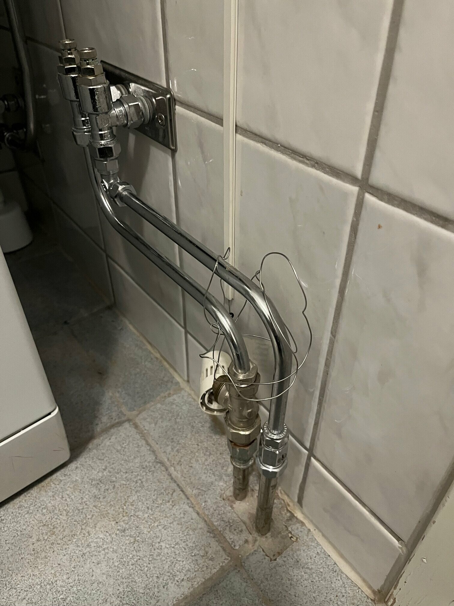

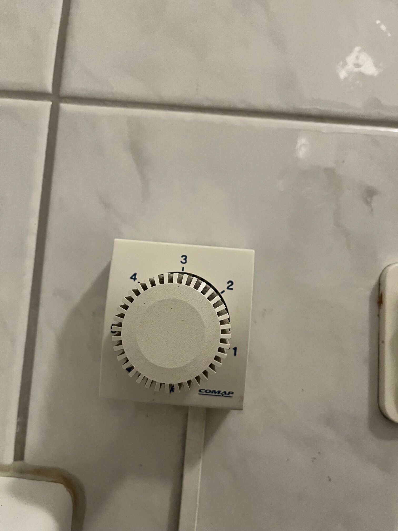

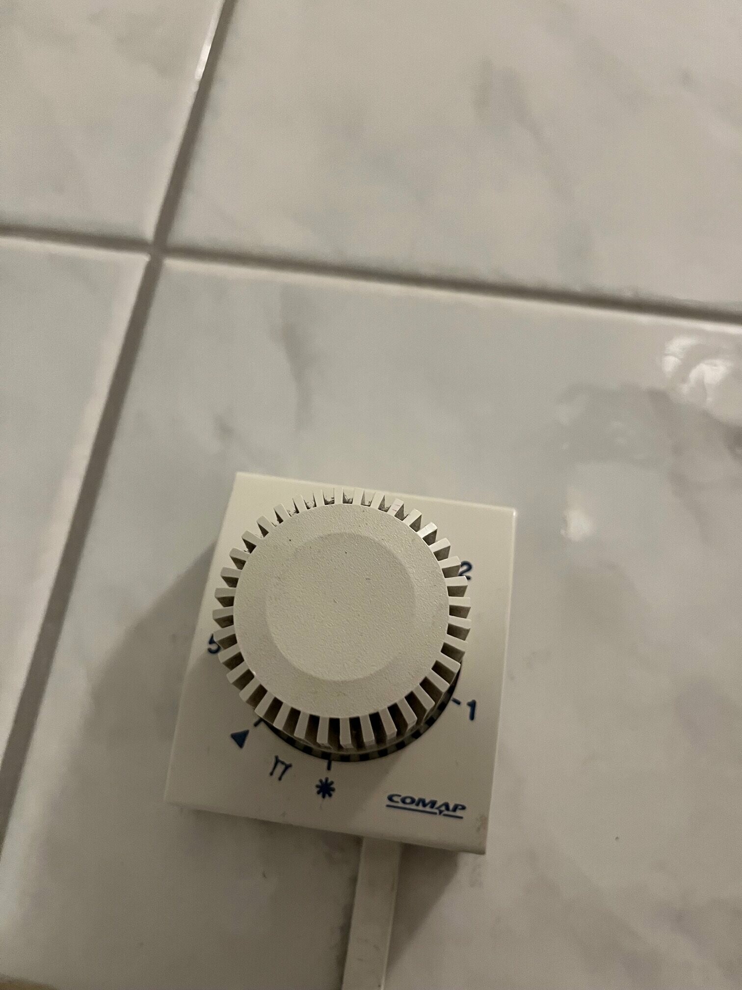

Nu är jag frågande till hur golvvärmen i badrummet är tänkt att fungera. Bilderna visar vas jag tror är en vattenburen golvvärme. Reglage uppe på väggen kopplad med någon typ av tråd till termostat nere vid golvet. Termostaten (so hänger löst) reagerar när jag vrider på reglaget. Och med termostaten borta är "pinnen" i fullt utfjädrat läge. Röret som går ner i golvet där termostaten sitter är relativt varmt.
Men golvet blir inte varmt. Ser någon hur detta är tänkt att fungera och vad som eventuellt är fel?

Jag saknar tyvärr kunskap för att säga vad det är vi tittar på.J JacobTh skrev:
De där rören som sticker upp måste gå någonstans för att termostaten och pinnen i vänstra röret ska ha någon påverkan. Typ en handdukstork eller något?
Tack för svar. "blindrören" till vänster skulle säkert kunna användas till en handdukstork. Men där de fäster i väggen går det rör genom väggen och senan ner i golvet i hallen. Jag tolkar lösningen som att den är för golvvärme och att man kan lägga till handdtukstork. Men varför det inte blir varmt i golvet är fortfarande oklart.
Ja, jag missade kopplingarna in i väggen.J JacobTh skrev:Tack för svar. "blindrören" till vänster skulle säkert kunna användas till en handdukstork. Men där de fäster i väggen går det rör genom väggen och senan ner i golvet i hallen. Jag tolkar lösningen som att den är för golvvärme och att man kan lägga till handdtukstork. Men varför det inte blir varmt i golvet är fortfarande oklart.
Är något av rören i väggen varmt? Kan du pilla på termostatpinnen i röret vid golvet och få lite rörelse i vattnet?
Ta och mät temp på rören och koppla på termostat igen på röret och vrid reglage till max. Då får vi en indikation om det rör sig i rören om de blir varma. Annars kanske det inte är någon rörelse i rören.J JacobTh skrev:

Du kanske har testat lite olika saker som du kan beskriva? Känns rätt rakt att det är termostat på rör som gäller och reglage till temp och mäta temp på rören eller golvet för att veta om något funkar. Mer avancerad funktion är nog inte tänkt.
Är det ok med golvgenomföringar i badrum byggda 2020? Är golvet iskallt eller kan det vara så att värmen i vattnet inte är tillräcklig för att göra golvet märkbart varmt?
Ursäkta felskrivning, byggår 2002 ska det vara. Och jag misstänker att det är som Riverground skriver, det är golvvärme men inte särskilt varmt. Klinkern på golvet är något varmare än kaklet på väggen och då har det väl någon funktion. av rören som går ner i golvet är det vänstra med termostat något varmare än det utan, så jag gissar att det finns ett flöde under golvet som kyler ner vattnet något längs vägen?

Vattenburen golvvärme blir inte speciellt varmt så ett "riktigt varmt" golv får man inte med det. De rören som sticker upp ser inte ut som något som skulle vara kopplat till golvvärme utan handdukstork eller ett vattenburet extra element
