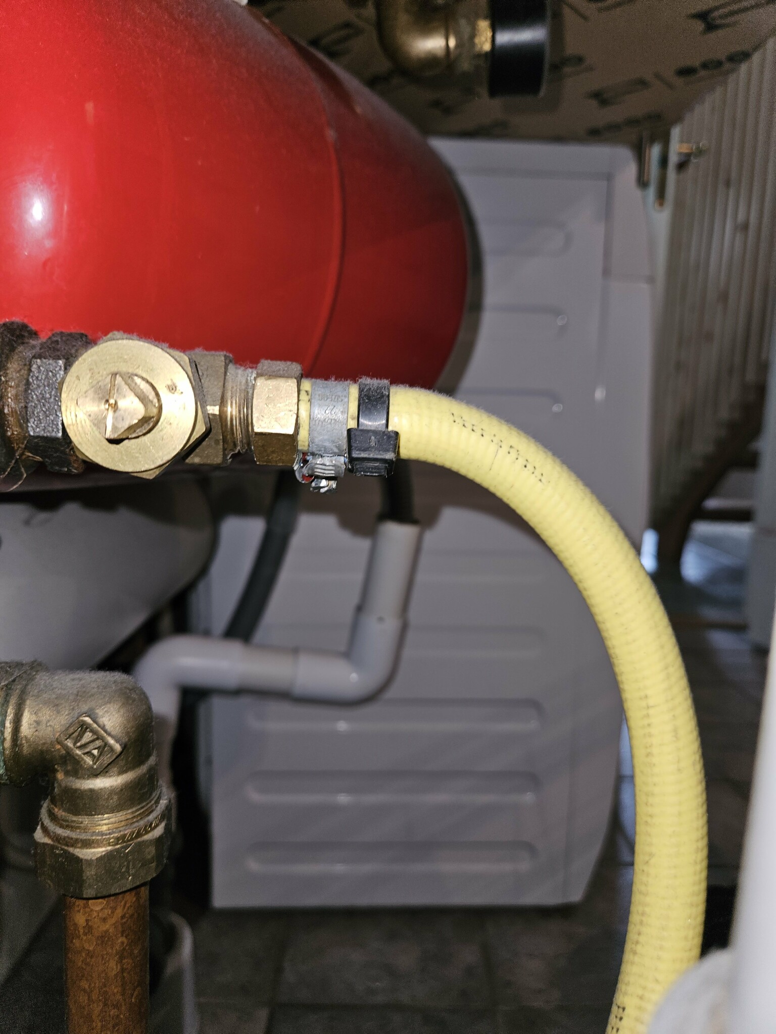

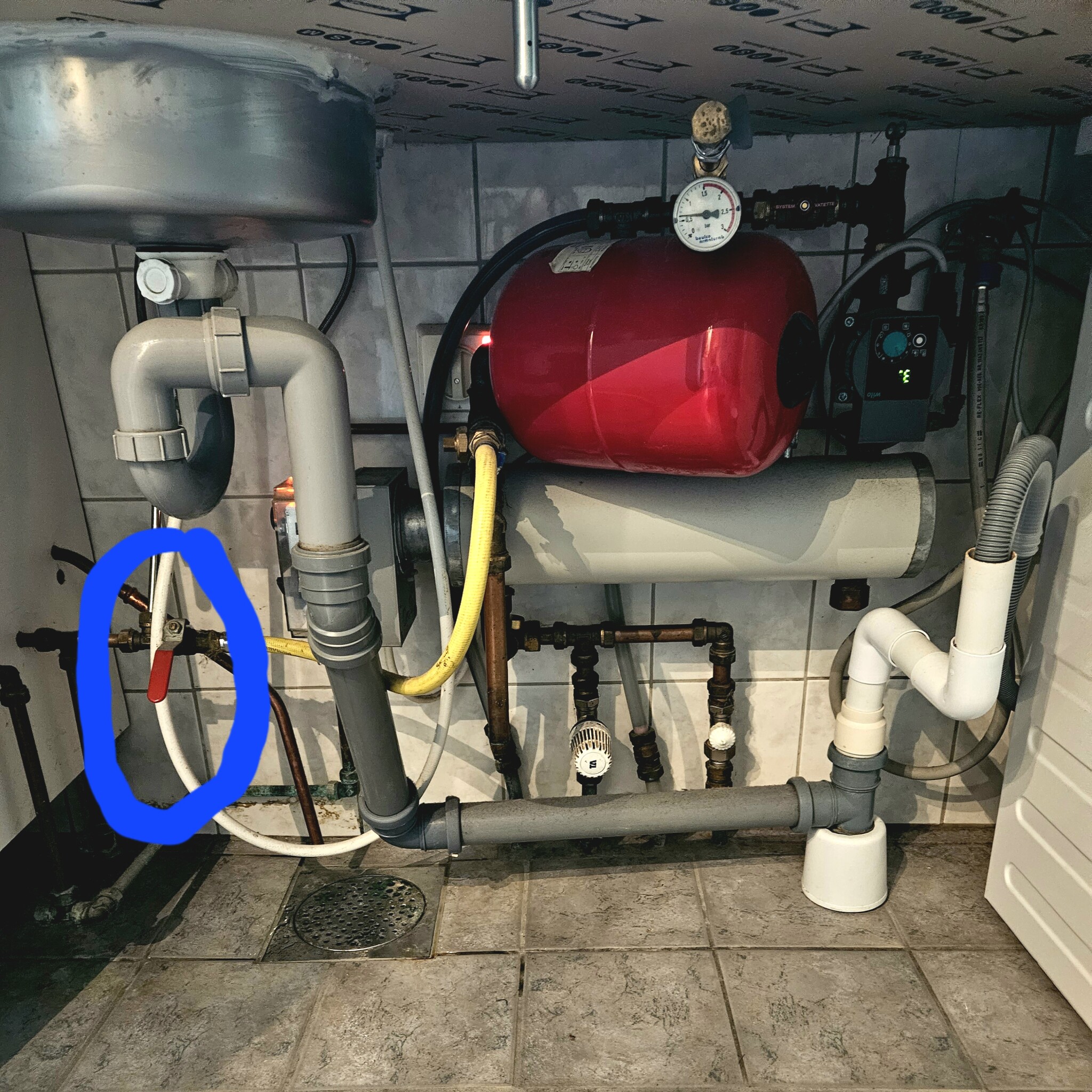

Hej, Vi har ett hus med vattemburem golvvärme i plattan och ska starta systemet. Vattnet värms med elpatron.
Ska denna kranen öppnas? Den går till värmepanna inne i skåpet. Trycket är 0.6 i expansionskärlet och ökar inte om kranen öppnas.

I andra änden av den gula trädgårdsslangen sitter det ytterligare en ventil. I änden på axeln på den ventilen så lär det vara ett spår, det spåret visar hur den ventilen står.
Bägge ventilerna i var sin ände av den gula slangen ska normalt vara stängda, ska bara öppnas för att fylla på systemet.

Tack för ett snabbt o tydligt svar! Så står ventilen, Betyder det avstängd?
  • Röd expansionstank, gul flexibel slang, kopplad till husets värmesystem, och ett vitrör.
Ja, den är stängd.
Finns det någon säkerhetsventil på golvvärmesystemet?
