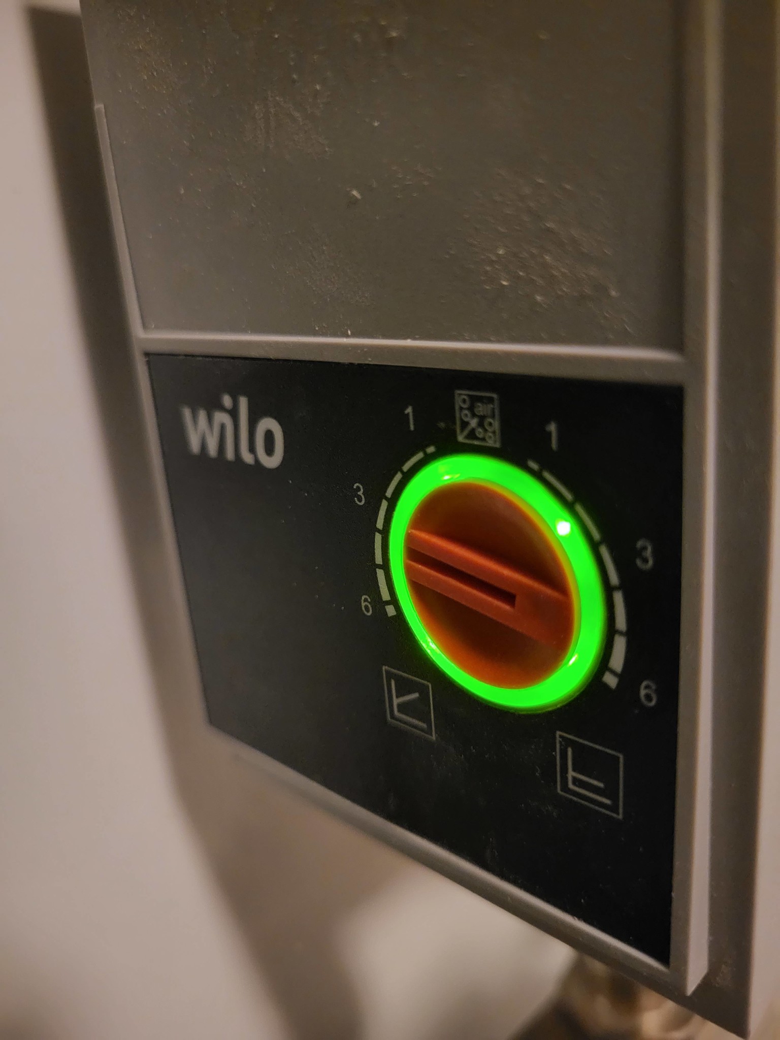

Vi har nyinstallerad golvvärme i delar av huset men jag är int ealls nöjd med värmen.
Har ökat på fjärrvärmepannan men inget händer med golven, knappt heller elementen.
Just nu visar displayen på endast 20 grader i badrummet vilket är alldeles för kallt, kan man göra något mer?
Kan jag ändra på pumpen på bilden?

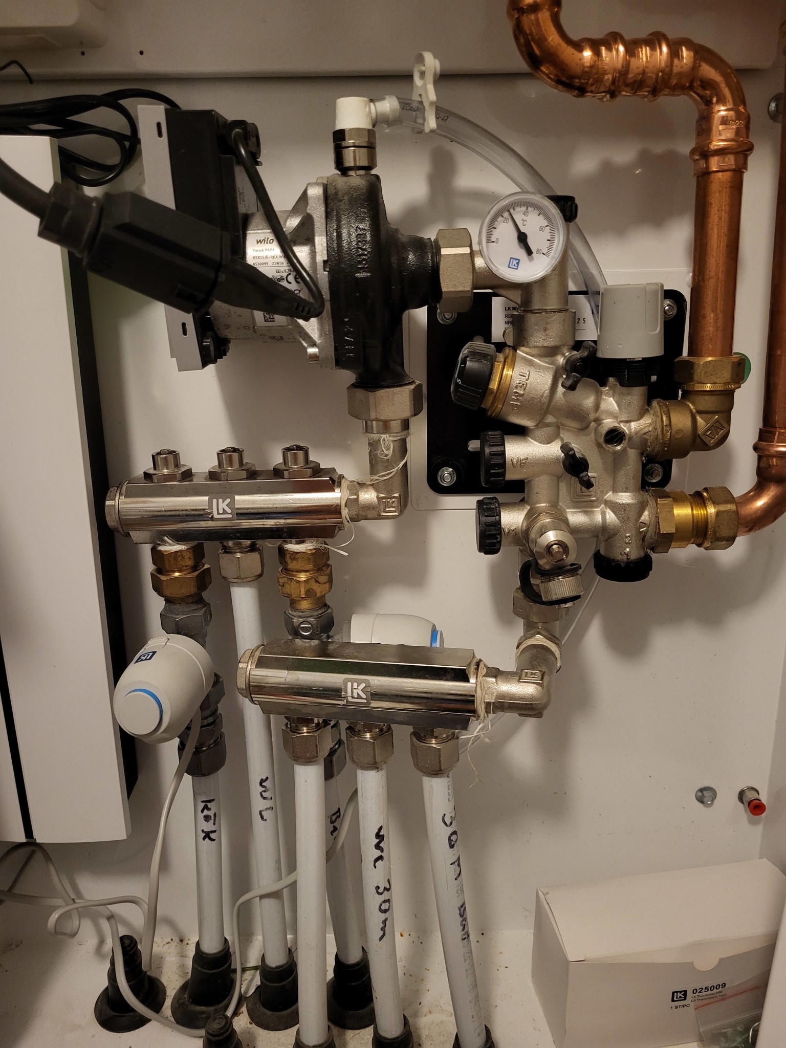

ta en bild på hur golvvärmefördelaren ser ut.

Den? ☺️
  • Installation av uppvärmningssystem med rör, mätare och ventiler i ett skåp.

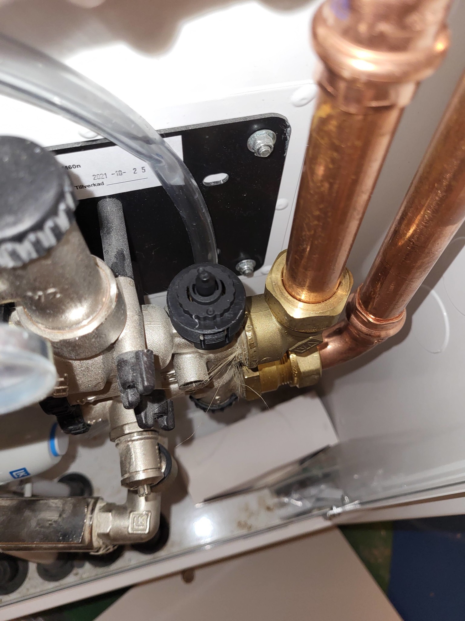

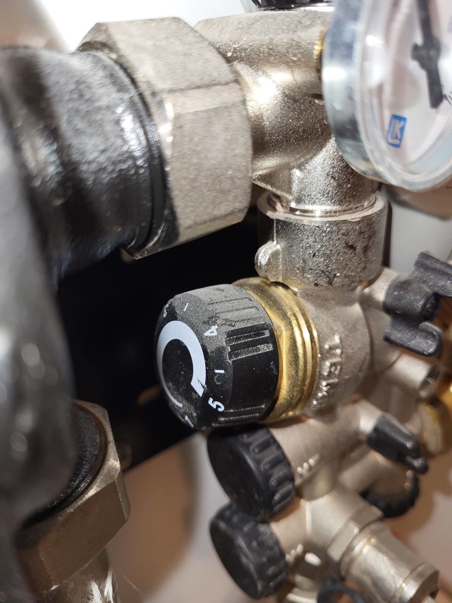

ok.... Vad står den svarta ratten under termometern på?
Är den gråa ratten till höger om termometern öppen fullt?

Den svarta ratten verkar stå på 3,5
Den gråa vet jag inte, hatten var helt lös.
  • Svart ratt på en rörkoppling inställd på 3,5 med synlig grå ratt i bakgrunden.
  • Svart ratt inställd på 3,5 och lös grå ratt vid VVS-installation med kopparledningar.

Ok. 3,5 på svarta ratten är bra. Den gråa ska vara lös.
Pumpvredet står fel, vrid det medurs till drygt 3 så att den pekar på andra skalan.

Tack, nu har jag vridit medurs till 3an, vad blir skillnaden då?

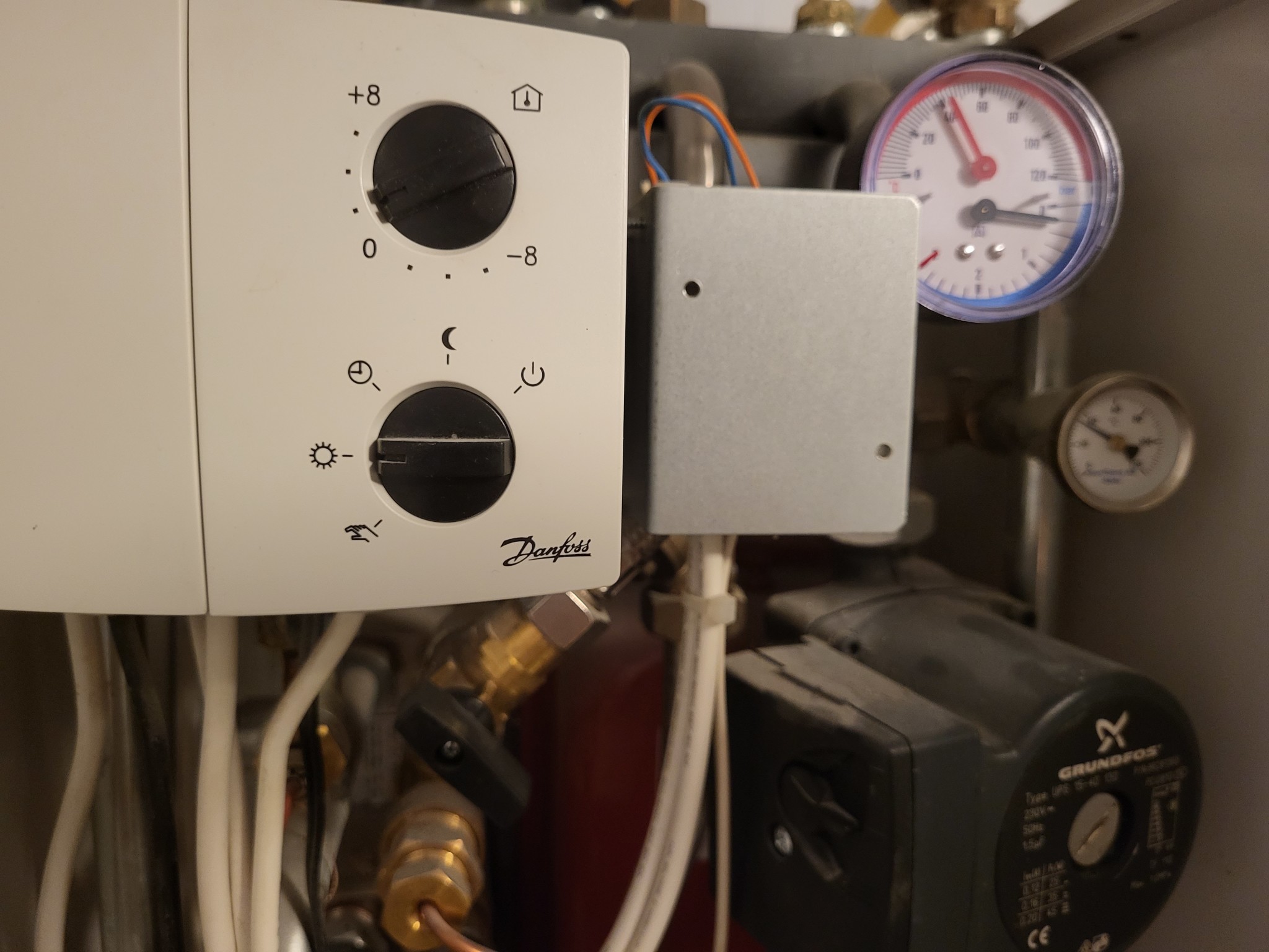

Bifogar en bild på fjärrvärmesystemet

Då går pumpen på ett program avsett för golvvärme.
Den svarta visaren på fjärrvärmen står nära noll va? Svårt att se. Isåfall har du för lite vatten i värmesystemet vilket kan vara felet. Fyll på det så den står på 1. Det finns en påfyllningskran på fjärrvärmen
Det svarta rektangulära vredet man ser på bilden är påfyllningen
