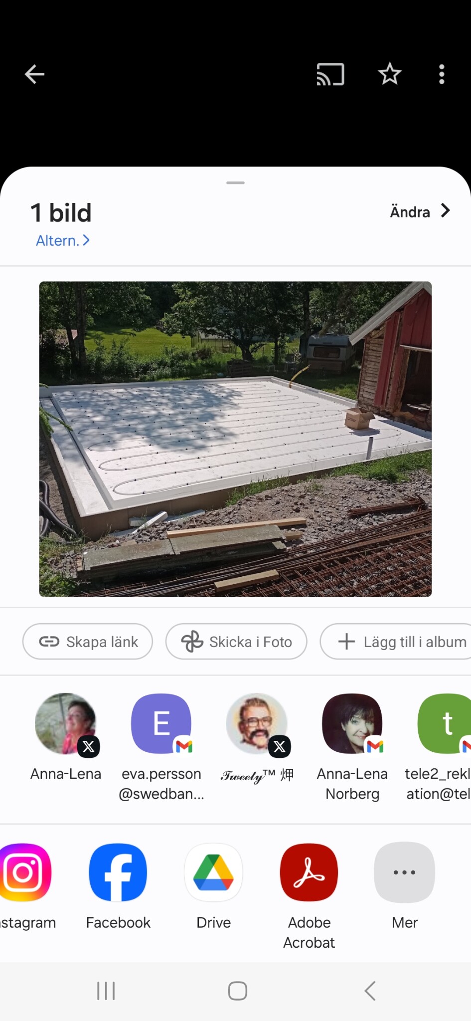

Vattenburen golvvärme på 90 kvm utan några värmefördelare
A Anna-Lena Norberg skrev:
Här är bilder vid luftvattenpumpenMathiasS skrev:
Nej den insikten har infunnit sig sakta men säkertK kniv skrev:Om man nu använder en slinga till 90kvm, så kan man ju undra om slangen ens är lagd så som den ska med rätt cc. Kan ju ha fuskats enormt och slangen går in o vänder en gång i varje rum, inte mer…
Inte så lite, om det nu är gjuten platta och slangen ingjuten! Är det så?
Hur i hela friden ska det fixas? Att köpa en fördelare gör ingen skillnad om du bara har ett rör ner och ett i retur.
Då såg det ut när han la slingorna och det är tillbyggnaden 65kvm på bildenA Anna-Lena Norberg skrev:
Sen ser man i höger hörn hur de fortsätter in i gamla delen på 25kvm och längst in är pumpen
Ok, ja det är faktiskt bara EN slinga. Jösses.
Det man kan göra i detta läge, som iaf är lite roligare än att bila upp hela plattan, det är ju att ta upp golven och sedan lägga slingor med klenare rör ovanpå plattan. En jädra massa jobb, men vill man ha golvvärme så går det.
Annars får man ju hitta andra sätt att sprida värmen, en luftkonvektor kanske.
Tack! Det kommer jag att göra
Tänkte ändå ta upp klinkers eftersom det lutar lite 😆😂
