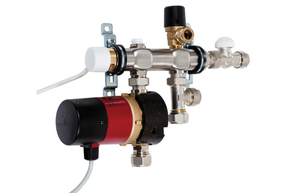

Någon som har något liknande lösning för att även ha golvvärmen på på sommaren?
Ser smidigt ut, men är det bara struligt? Man måste väl stänga av "badrummet" på sommaren så man inte värmer hela kåken med den lilla värmaren.
Jhnshm
Vi har en shunt med elpatron från LK i vårt badrum. Jag satte två ventiler för att kunna byta pump eller elpatron enkelt. När jag sätter på elpatronen stänger jag den ena (stigaren) för att förhindra att "värma" upp hela huset.
Viktigt är att inte stänga båda. Vattnet måste kunna expandera och krympa.
Det är väldigt behagligt med lite värme även på sommaren.
