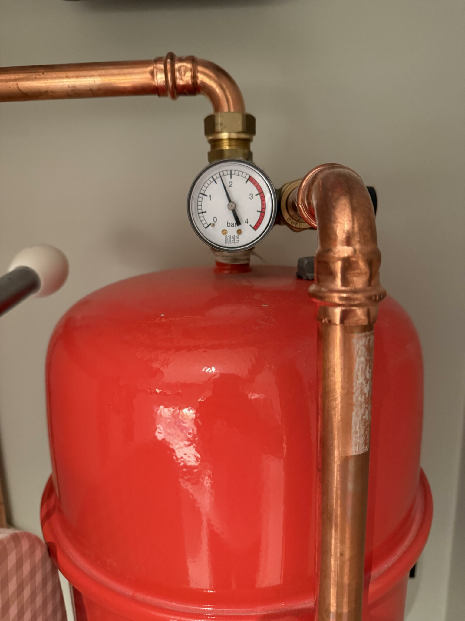

En annan skillnad mit i fjol, då det fungerade bra, är att trycket på manometer till BVP är något högre (runt 1,7 bar). Tekniker höjde upp den och uppdaterade mukvaran på pumpen i höstas eftersom cirkulationspump för BVP körde torrt av någon anledning. Kan högre tryck medföra att det blir för varmt på nedre plan (ursäkt min okunskap ifall det är en dum fråga..)

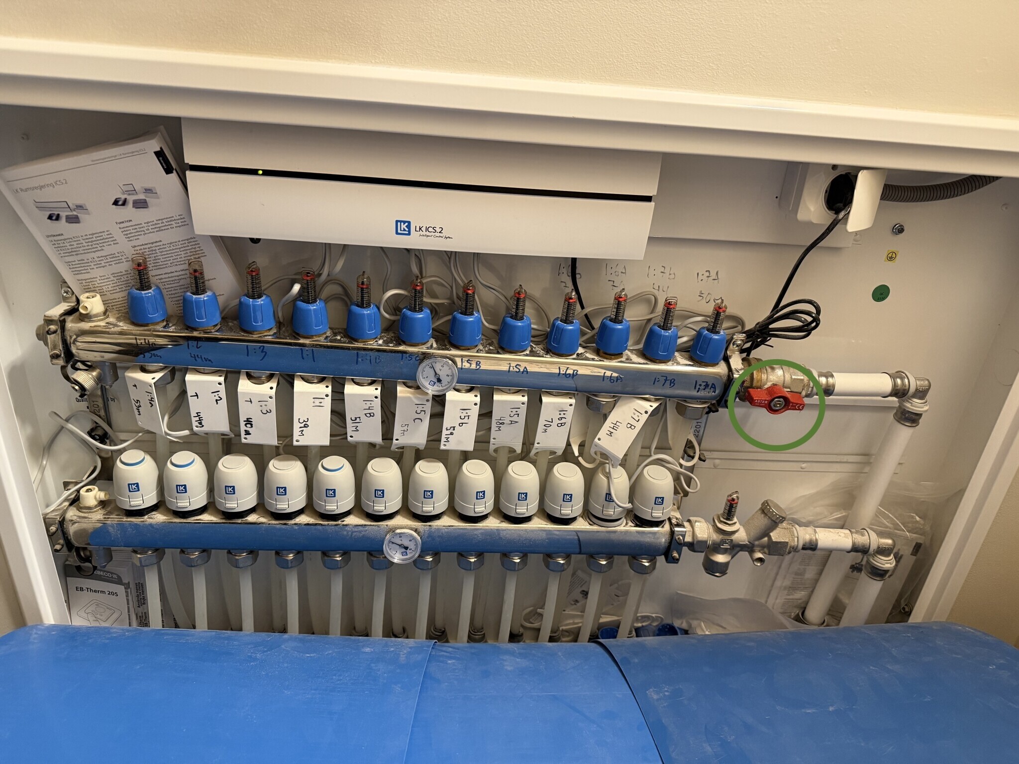

Har inte läst allt nu, men du har ingen maxtermostat på fördelarna som brukligt. Det sitter strypventiler till höger på båda. med flödesmätare och dom visar inget flöde, har säkert kärvat till sig. Prova nu först på den som blir för varm, att stänga den röda ventilen till hälften och se vad resultatet blir, kan ta något dygn för att märka det och kom tilbaka.
Är det ventilen i rött som jag ringat in med grön ring som jag ska stänga till hälften? Fördelarskåpet som syns på bilden är för golvvärme på hela nedervåningen, som är den våning jag har problem me (för varmt).J jonaserik skrev:Har inte läst allt nu, men du har ingen maxtermostat på fördelarna som brukligt. Det sitter strypventiler till höger på båda. med flödesmätare och dom visar inget flöde, har säkert kärvat till sig. Prova nu först på den som blir för varm, att stänga den röda ventilen till hälften och se vad resultatet blir, kan ta något dygn för att märka det och kom tilbaka.
Jepp, det är för att prova hur det blir med mindre flöde. Nu en sak till, om du stänger den helt och väntar några timmar, ( gör det i morgon ) då ska båda vita rören till höger kallna och när du öppnar ventilen igen, känner du på rören, vilket av dom blir då varma först.
Det där är en avstängningsventil. Visst kan man försöka justera totalflödet med den, men du har en LK OptiFlow gruppventil på returen. Dess enda funktion är att styra totalflödet i hela fördelaren så jag skulle använda den istället. Den har dessutom en flödesindikator så att du kan se vad du gör.W wisan skrev:
Har du flera fördelare i huset så skall alla ha en sån och de används för att balansera systemet mellan dem. Om de inte är balanserade blir det för varmt, eller för kallt, på någon av dem. Jag har än så länge bara driftsatt en våning och har inte installerat någon OptiFlow ännu, så jag kan tyvärr inte bidra med någon om hur man enklast gör injusteringen, men någon annan kanske vet.
Här är manometern vid BVP som vid nyinstallation förra året stod på 1,4 bar nu står den på 1,7. Jag upplevde som sagt att första året fungerade bra med pumpen och frågan är om trycket verkligen kan göra skillnad, då borde jag väl ha samma problem på både övre och nedre plan i huset?
Stängde av röda ventilen och satte sedan på den lite senare. Övre röret, det med ventilen, blev varmast först när jag sedan satte på ventilen igen.J jonaserik skrev:
OK då går inte flödet fel väg, det är i bland så att ut/in på VP förväxlas. Undrar då varför inte indikatorerna visar något flöde, flödets väg kommer på övre delen och då blir det ett tryck på en liten del i indikatorn nedåt, som ska markera. Det är bara ett par stycken som visar ett värde och dom andra visar noll eller nästan noll. Svårt att se, lika med den på returen till höger. Om du stänger av en av GV-fördelarna, med en röd ratt, ändrar sig indikatorerna sig då. Bör göra det då det blir ett större flödet på den som inte är avstängs.
