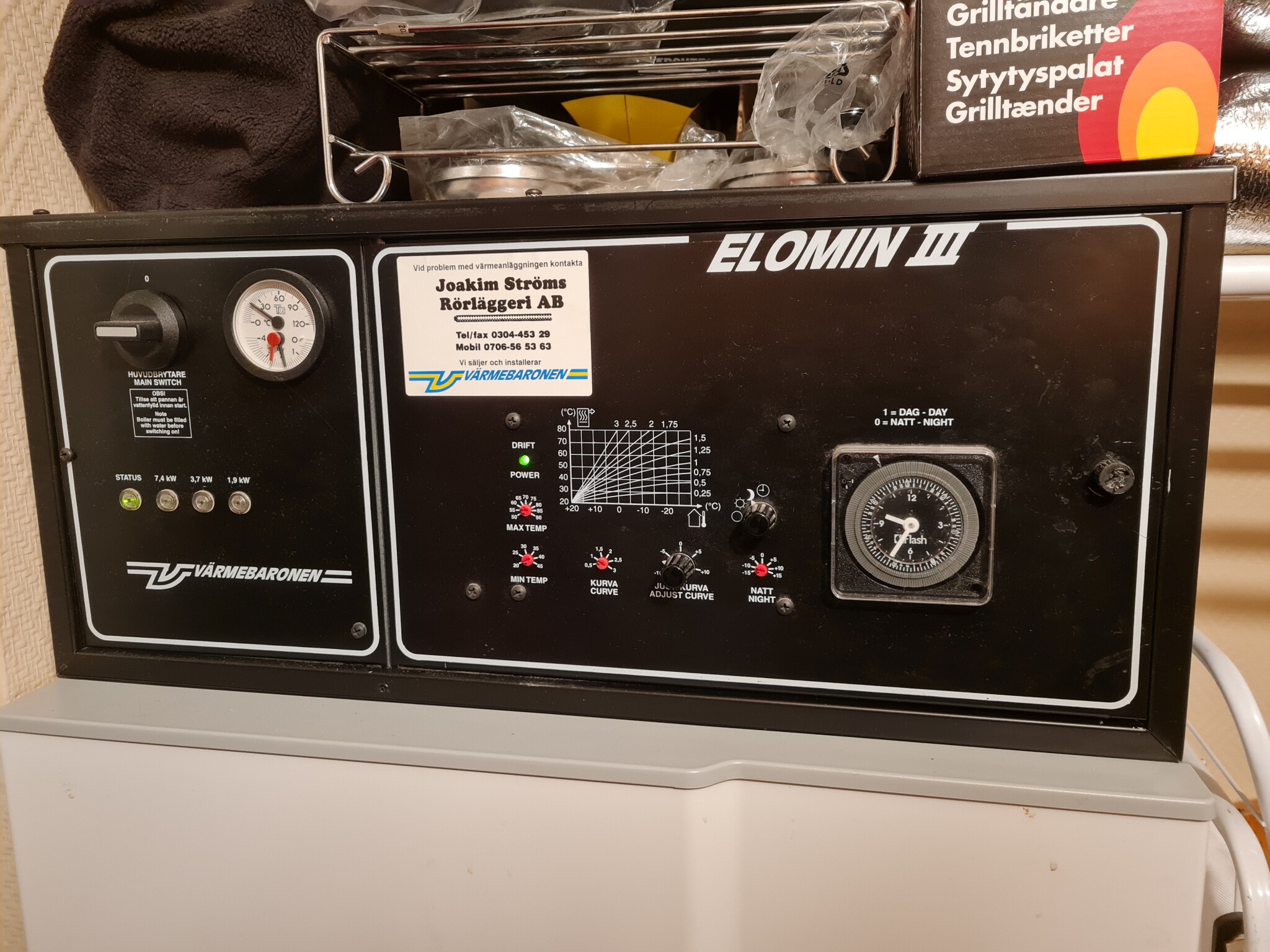

Jag står här å kikar på min släktings vattenburna golvvärmesystem, som behöver påfyllning ibland 'för att hålla uppe trycket'.. Tydligen har rörmokaren en gång för länge sedan sagt att trycket bör ligga uppåt '2,5 bar'. Är det 2,5bar(g) eller 2,5bar(a) som avses måntro? Och visar mätaren (g) eller (a) om det bara står 'bar' ?
Min teori är att det är övertryck som avses men att rörmokaren menat 2,5 bar(a), dvs 1,5 bar(g).. Och/men oavsett det, så eftersom säkerhetsventilen är på '2,5 bar' och man fyller på tills trycket visar 2-2,5, så börjar säkerhetsventilen 'läcka' litegrann och trycket sjunker därför..
Är det någon som har lust att reda ut begreppen lite?

Nej man använder inte av absolut tryck i den normala VVS-världen. Alltid övertryck. 1 bar övertryck ger en lyfthöjd på 10m. Hur högt är huset? Gissningsvis räcker 1,5 bar gott. Ligger man för nära säkerhetsventilens öppningstryck kommer man få dessa problem.
Ok övertryck då alltså..R Real-House skrev:
Slingorna ligger 1,5m under (!) det som syns på bilden.. Men ett visst systemtryck bör man väl ha, ändå..?
Om jag inte mins fel nu, så backom luckan till vänster sitter säken på 1,5 bar. Att ha 2 bar, blir att när tempen på vattnet ökar, så ökar även trycket och säken öppnar, pinkar ut lite. Tempen på pannan sjunker så minskar trycket. OM trycket åker JOJO och variera stort, så är det nog exspanstonskärlet som bråkar. För lite luft eller trasig blåsa. Leta reda på kärlet, dey sitter en ventil ( bilventil ) på det, tryck till p piggen, ska komma luft, ingen luft eller vatten. Det ska vara ca 0,6 bar i kärlet när det är tomt på vatten, manometern på noll.
