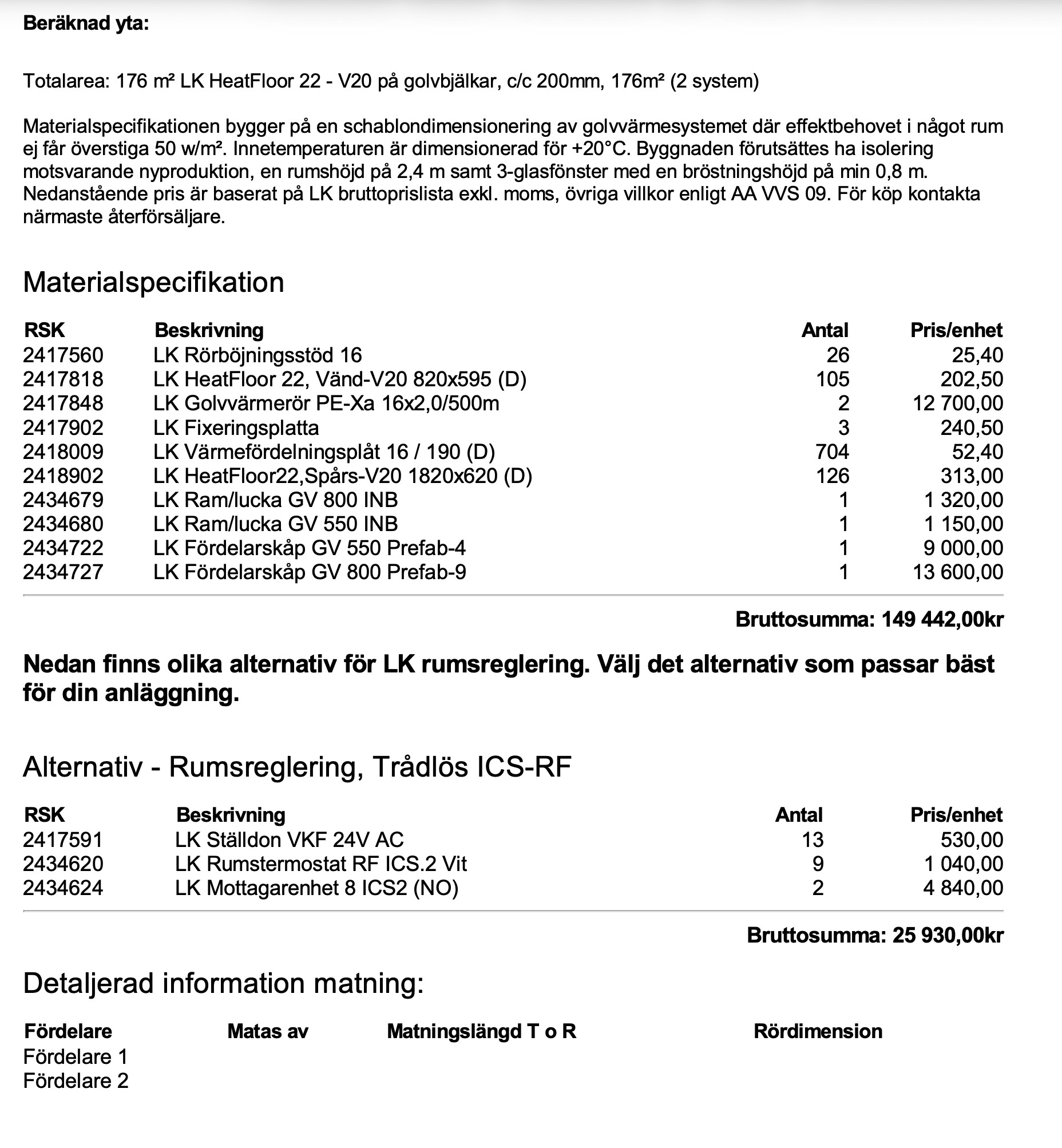

Har fått offert på utbyggnad av befintligt hus. Är lite fundersam på kostnaden för golvvärmen.
Vi kommer bygga ut i 1.5 plan, byggyta 7x5m. Inomhusytan blir cirka 4.4x6.7m (1.5plan) = cirka 60kvm totalt som ska få golvvärme. Befintlig värmekälla (bergvärmepump) är placerad i källaren, vattenburna radiatorer i resterande hus. Enkel access till värmekälla och går att dra ut rören direkt från rummet där pumpen står i källaren (angränsar till utbygget).
Det jag är lite fundersam på är om golvvärmekostnaden är rimlig. Vi har fått pris på 137000 SEK inkl "allt". Det blir träbjälklag med spårade golvskivor, plåtar etc. Golvspån och allt annat som hör till golvvärmen ingår i priset, MEN montering av golvskivorna + fräsning av vändningar ingår i en annan post.
Har bett om förtydligande av vad som ingår men man kan anta att det rör sig om material från t.ex. LK och att det är "bra grejer".
Jag tycker det låter dyrt, men har lite svårt att bedöma. Vad är rimligt pris för detta inkl arbete?

Du kan ju använda Rinkabyrör till att räkna på materialet.
Tänk på att radiatorerna behöver varmare vatten än golvvärmen. "40 graders" jämfört med "30 graders" för golvvärmen. Så du kommer behöva en shunt för golvvärmen.
Och säg för enkelhetens skulla att du behöver 5 meter slang per kvadrat meter golv. Man lägger golvvärme ofta med 20cm mellanrum men det varierar beroende på hur tjock slang etc.
Så du behöver 300 meter slang. Nu skriver du inte hur många rum men med längduppgiften så blir det nog minst 4 slingor. Detta bara för att du ska kunna räkna på materialet.
Men om bara golvvärmen ska kosta 137' utan själva monteringen låter rätt mycket överpris.

Ska kika när jag får en tydligare spec. Montering av slangar, shuntar, fördelare, inkoppling till befintligt system osv är med i de 137, även själva spånskivorna. Men inte skruvningen och fräsning av vänsningar då snickarna utför det.P PappasHammare skrev:Du kan ju använda Rinkabyrör till att räkna på materialet.

Tanken är att det blir två stora rum för hela ytan
Tack så mycket!K Kipa skrev:
Men ser ut att vara spårade skivor med? Ser ”LK heatfloor 22” samt plåtar i listan iaf
Om man räknat rakt av på den skulle materialet landa på runt 75000kr då inkl moms om jag tänker rätt.
I september blev klar med källaren på c/a 60 kvm. Slangen 16 mm. köpte själv, all underarbete som spånskivor, plåtar, fräsning och dragning alla slingor till bestämt plats fixade själv. Drog max 50 löp meter per slinga. Det blev 9 slingor med 20cm c/c och 10 cm från ytterväggar, låter att 9 slingor är för mycket men verkligheten visar annat. Returen har 2-4 graders skillnad på alla slingor vilket visar att det är minimalt värmens förlust och pannan behöver inte jobba för hårt.
Du kan göra samma sak. eller dina snickare kan göra det. Spånskivor spårade eller ospårade har inget skillnad att montera. Gör inga vändnings spårningar innan du är klar med all golv är lagd. Sen rita in slingor med pilar til T/R. Du kommer se efter vart spårningen behövs.
Shunt, fördelare, ventiler för inkoppling i bef. system köpte rörmokaren. Inkoppling osv. tog för rörisen 12 timmar.
Tackade nej till fördelar skåpet. Kostar mycket men jag inser ingen behov till den. Bara skåpet kostar c/a 8 tusen.
Summa summarum efter ROT betalade rörmokarens faktura som var strax över 20 000kr.
137 000 kr låter väldigt överdrivet.
Be detaljera fakturan att se exakt vad är som kostar så mycket ?. Då kommer du se hur lång tid dom tänker jobba, hur mycket deras servis bil kostar osv.
Det är ganska enkel jobb för den som kan sitt jobb.
