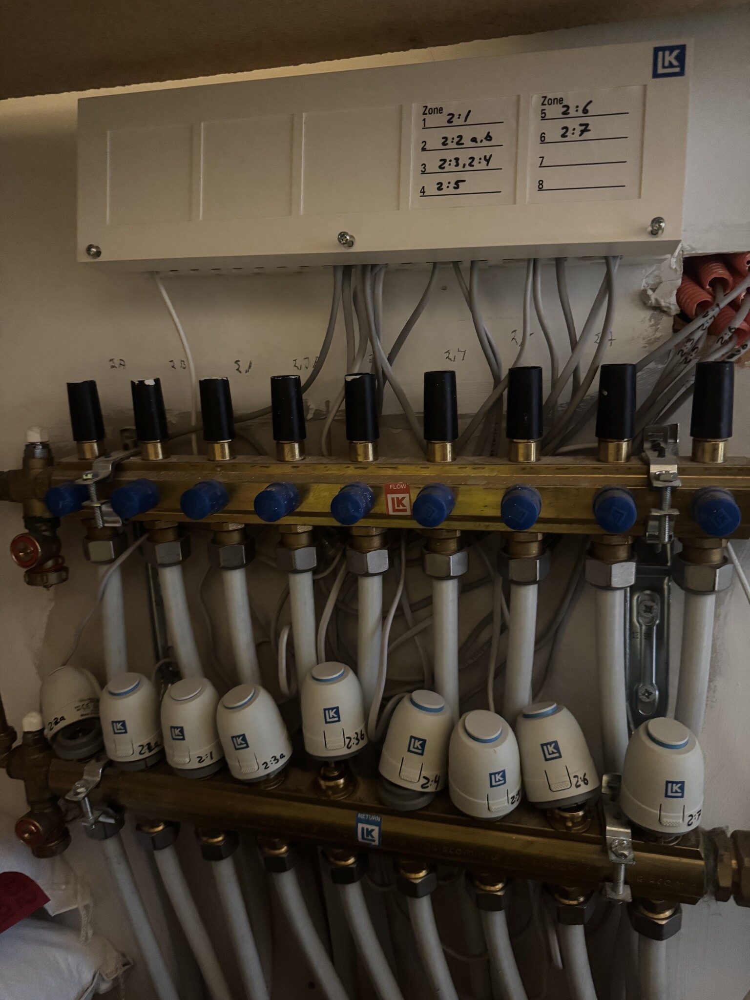

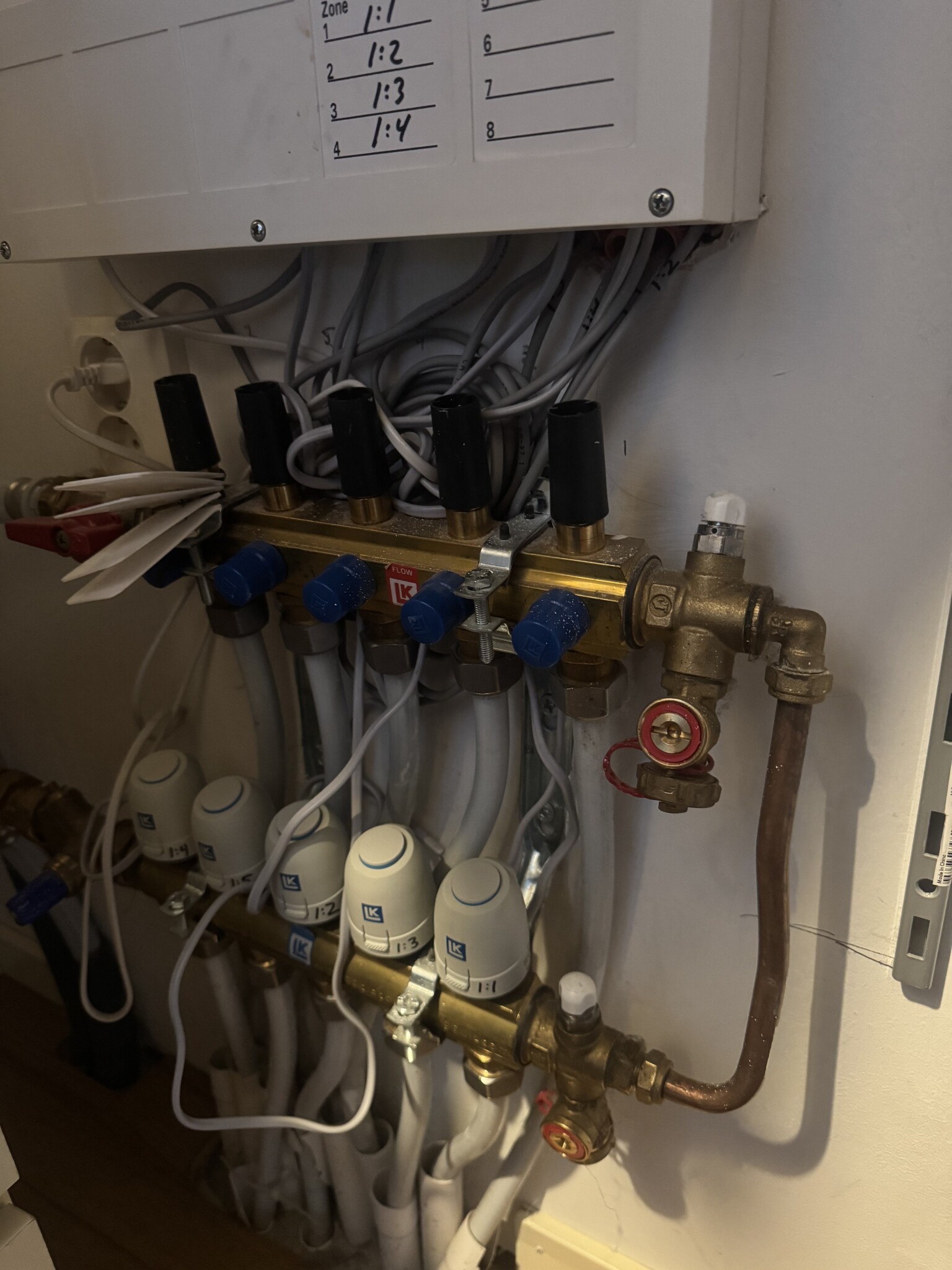

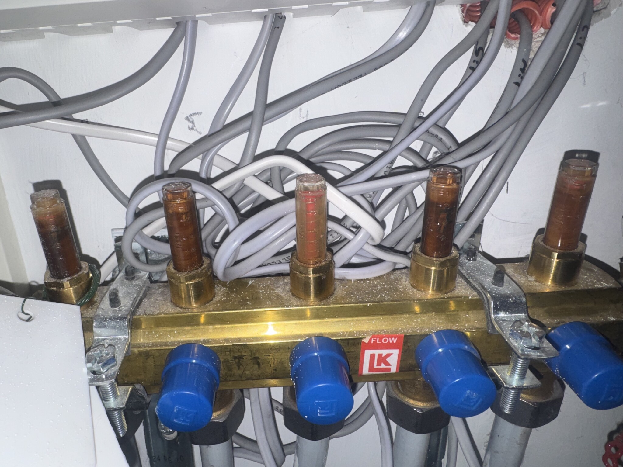

Har LK vattenburen golvvärme och nu märkte vi att golvvärmen är inte lika varma i alla rum. Vissa rum har bra temp i golvet och vissa är kalla. Alla termostater är på max. Vi har inställt 20 grader på frånluftsvärmepumpen. Hur löser jag detta? Har provat att lossa på de vita donen och tryckt ner piggarna ett par gånger och satt tillbaka dem, men utan resultat. Nu har jag tagit bort samtliga och ska se om alla golven blir varma. Om detta inte hjälper, hur går jag vidare?

Fjädrar stiften upp automatiskt?
Prova att banka/slå på nedre fördelaren med en hammare likt en hackspett.
Ja stiften fjädrar upp automatiskt. Ska man banka för att få igång cirkulationen eller vad är syftet?
Bankandet är för att ventilkäglan ska släppa om den sitter fast.
Ibland kan ventilkäglan sitta fast fastän stiftet fjädrar upp.
Att vissa slingor är kalla kan även bero på att cirkulationspumpen går på för låg hastighet.
Det kan även bero på att det är luft i de slingorna.

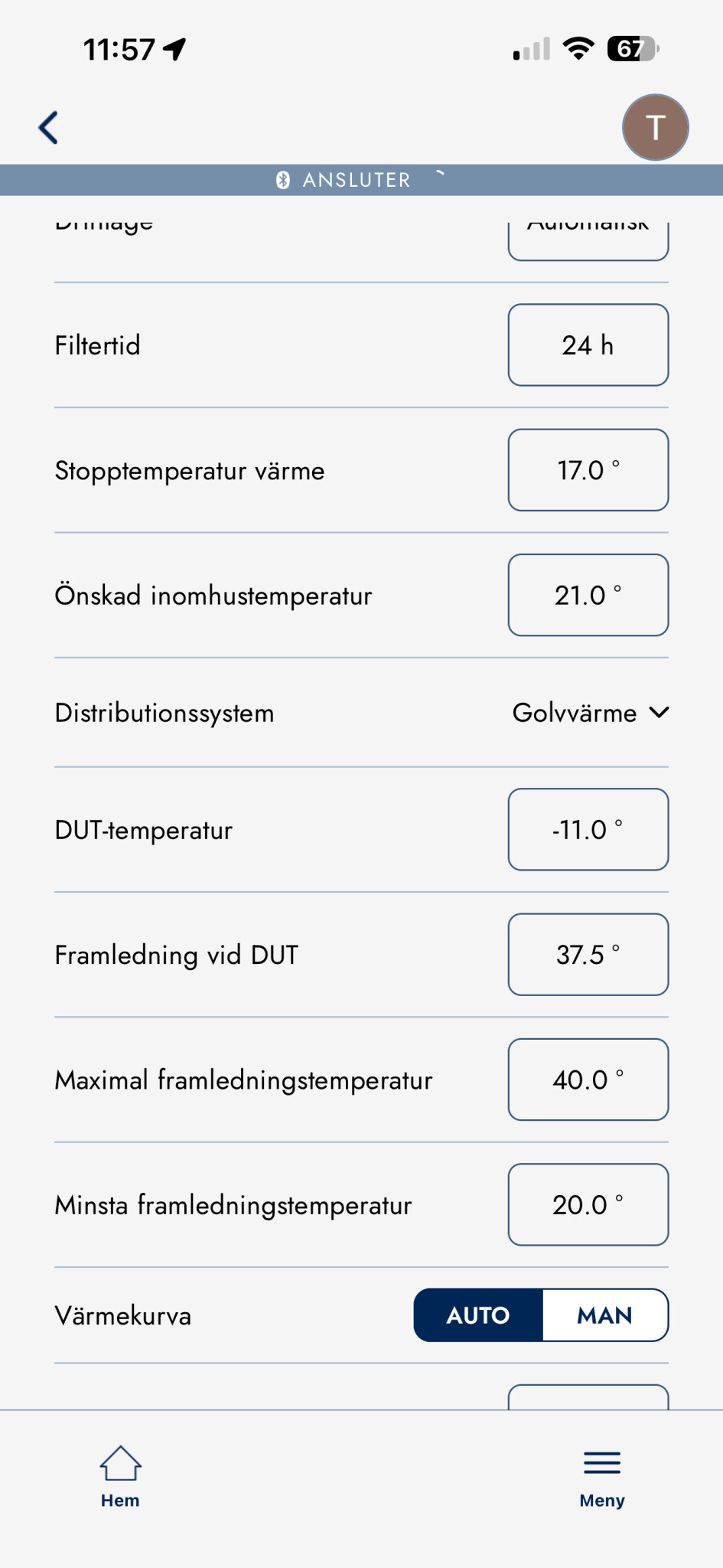

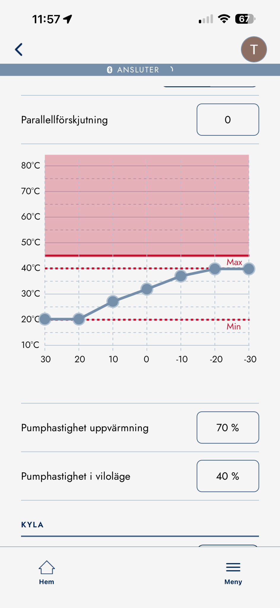

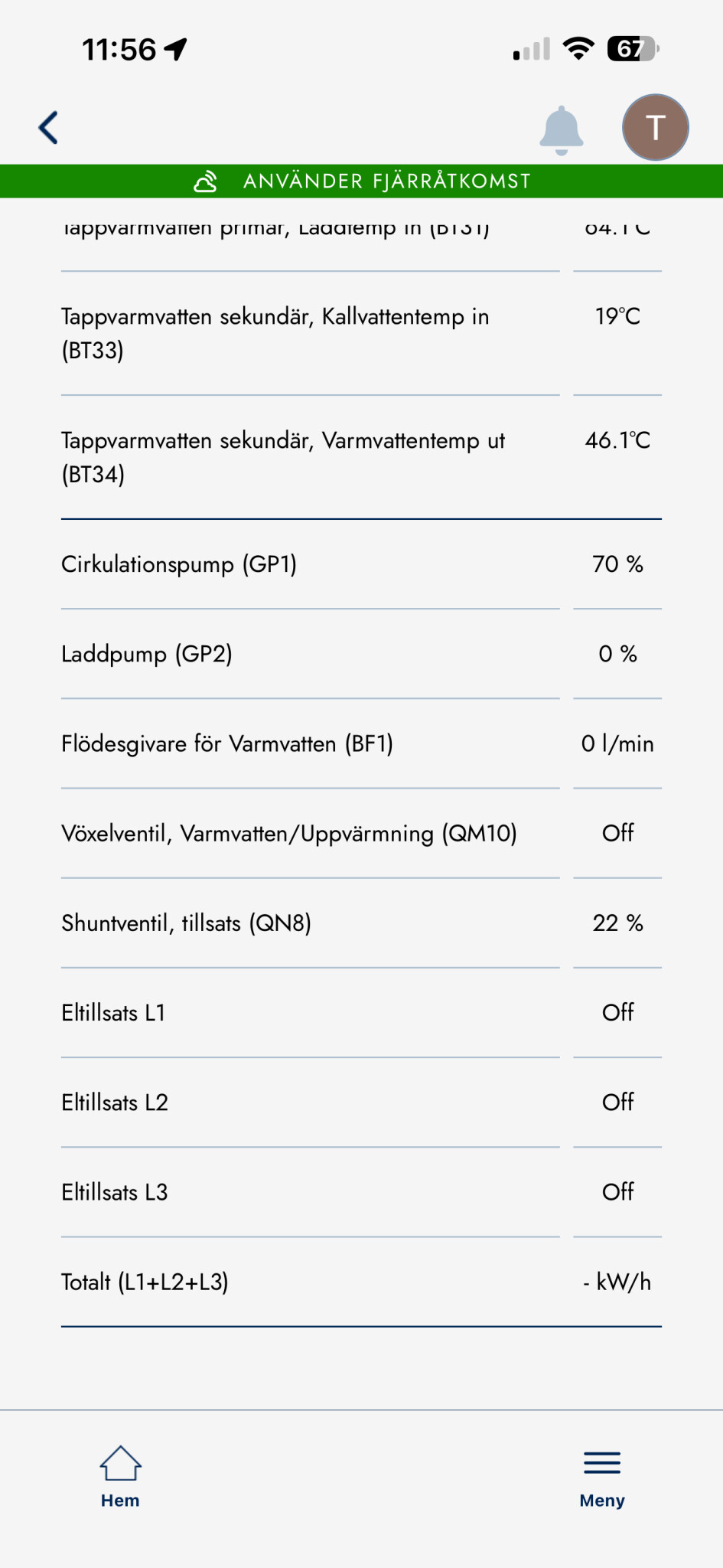

Som sägs, kan det vara att cirkpumpen inte orkar med, på gund av för låg fart. Har du en VP som styr farten på pumpen. ( Bara skit med det ) Är det så att VP styr pumpen, så går det säkert att ställa om den från auto till konstant i menyn och sätta ett minvärde på ca 70 % till att börja med. Pumpen måste kunna få till ett flödet som är konstant, annars blir det dåligt flöde och tryck på slingorna

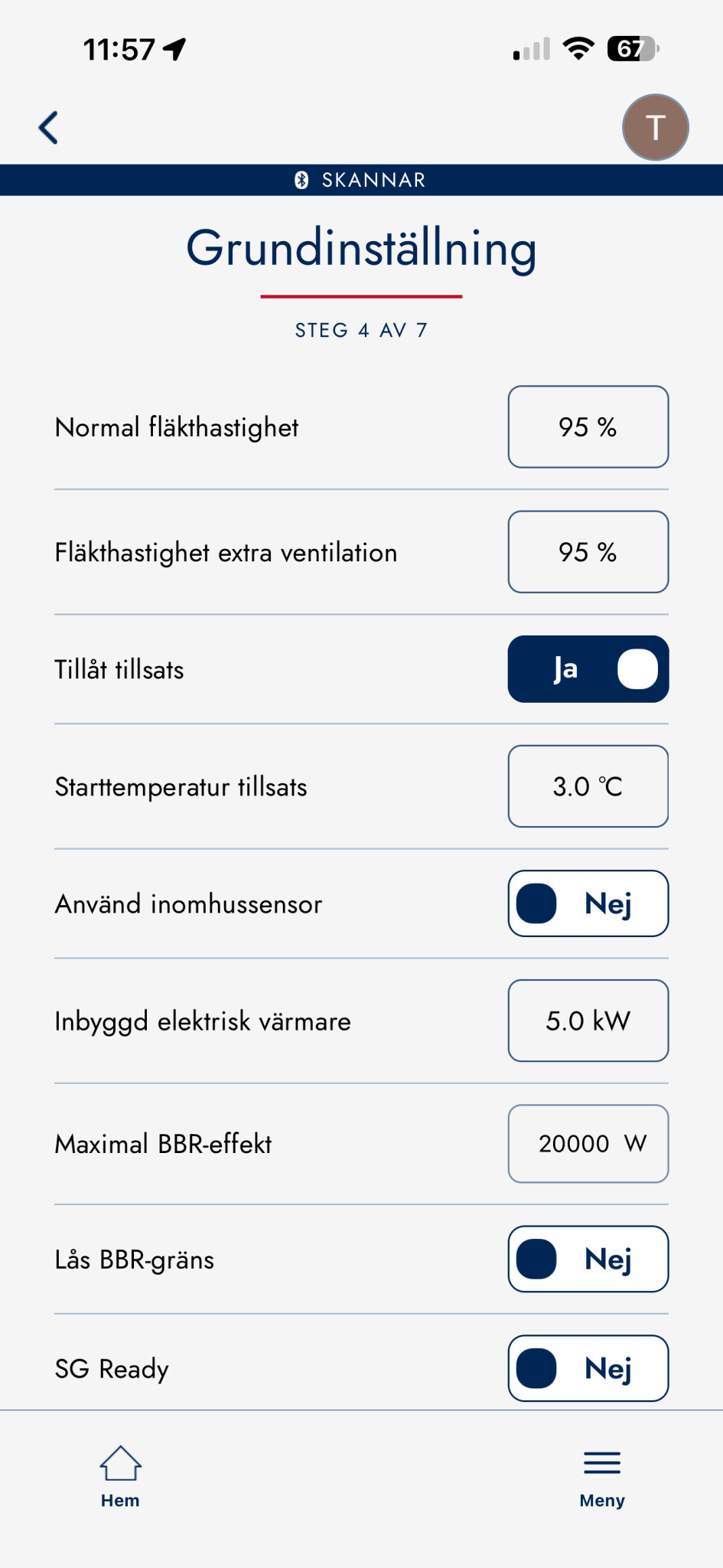

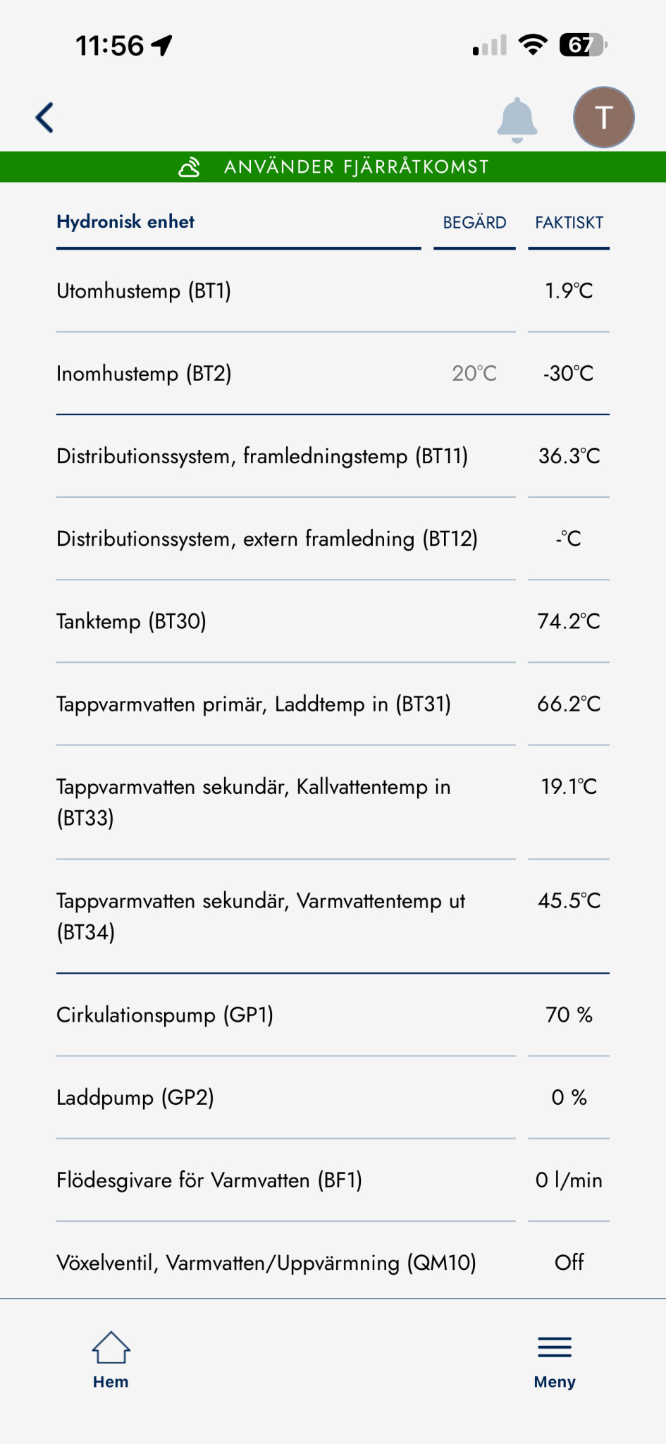

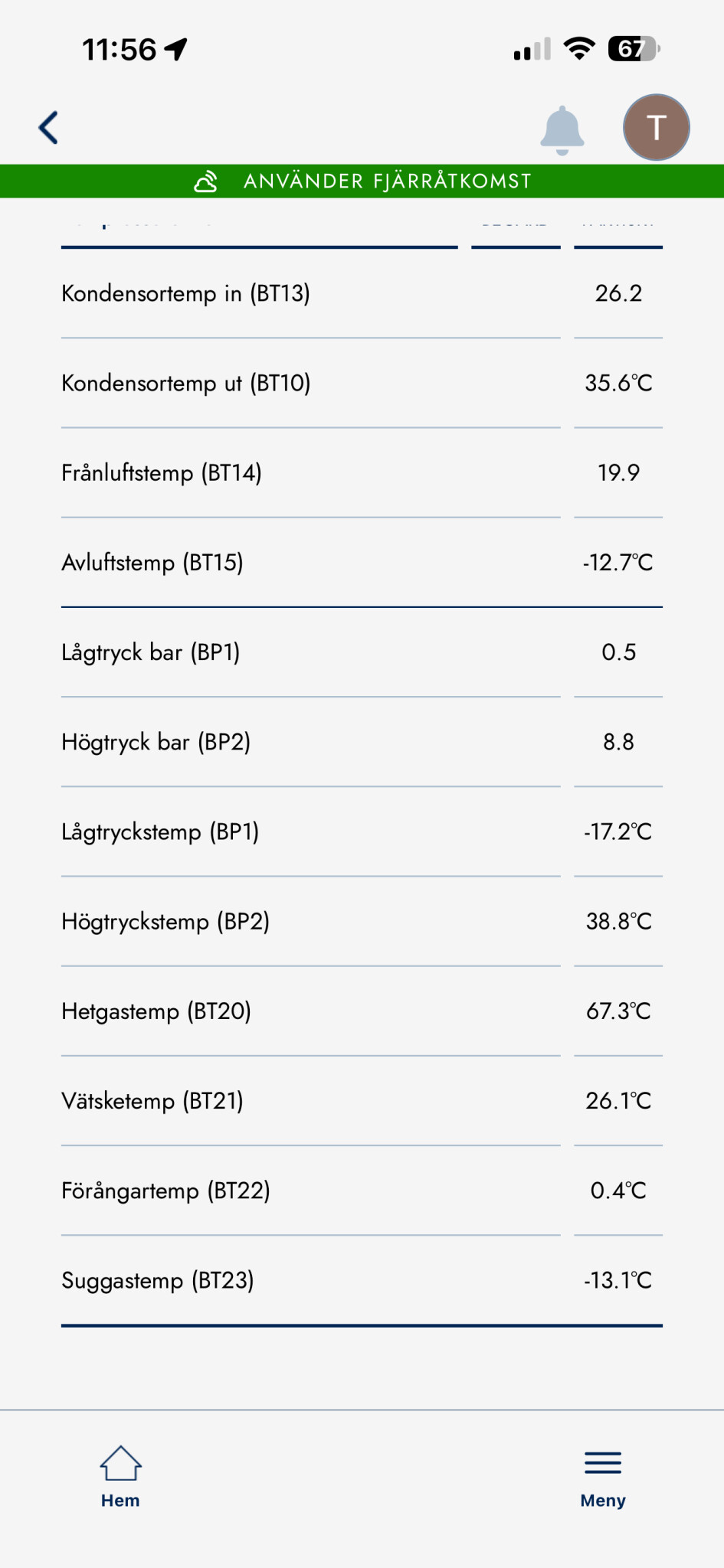

Har en Qvantum Qe6.
Så här ser det ut med värden och inställningar från pumpen.
  • Skärmbild av en Qvantum Qe6 pumpinställningar med olika temperaturer och tryck som kondensortemp, frånluftstemp och hetgastemp.
  • Skärmbild som visar värden och inställningar från en Qvantum Qe6 värmepump, inklusive utomhustemperatur på 1.9°C och inomhustemperatur på -30°C.
  • Skärmbild av värde- och inställningsmeny för Qvantum Qe6 värmepump med temperaturer och procentuella inställningar.
  • Qvantum Qe6 pumpinställningar och värden: Stoppvärme 17°C, inomhustemperatur 21°C, golvvärme, DUT -11°C, framledning vid DUT 37.5°C.
  • Diagram över temperaturinställningar för en Qvantum Qe6 värmepump med pumpens uppvärmningshastighet på 70% och viloläge på 40%.
Jepp 70 % på cirkpumpen, men är det konstant. Sätt upp den till 100 % och testa. Och då ska alla slingor vara helt öppna. Du kan även stänga ner termostaterna på alla utom en som är kall, för att se om tempen ökar den. Skulle det finnas någon luftbubbla så åker den med och hamnar på ett högt ställe. Är det luft kan det fräsa lite i pumpen när bubblor slås sönder till microbubblor som har lätt att åka med runt.

Hur säkerställer jag att alla slingor är öppna på ett säkert sätt?
Genom att ta bort ställdonen, men glöm inte att märka upp var varje ska sitta vid återmontage, kanske med en tuschpenna märka på donet 1 , 2 osv från vänster, lätt att det blir fel. Sen kan du sätta dit alla och ställa ner alla termostater utom den som du ska prova ( ska stå på max ) och känna på slangarna. Då blir dom andra kalla efter ett tag. Gör så med en i taget så vet du om det flödar i slingorna. Ställdonen har en blå märkning och när den uppe, så är den slingan helt öppen.
Tack för ett utförligt svar, ska slangarna där nere också vara varma?
Ser att alla ställdonen redan är märkta, det är även märkt på väggarna var de ska sitta.
Ser ut som att ställdonen 1:2 & 1:4 har bytt plats (mot vad som står på väggen), eventuellt även 2:3a & 2:3b.
Ja, alla slingor ska även bli varma på returen.
Difftemperaturen på varje golvvärmeslinga bör vara 3-5⁰ om det är rätt dimensionerat och rätt injusterat.
Slangarna där nere var inte varma, men fått lite värme på golvvärmen nu i rummet som var iskallt efter 15 timmar med att dra ner på termostaten i de andra rummen. Satte tillbaka ställdonen på rätta platser och då är inte ställdonen öppna längre på två av fem. Betyder det att man måste köpa nya?

Är det vanligt att vattnet ska se så rostigt ut? Visar den rätt nivå?
