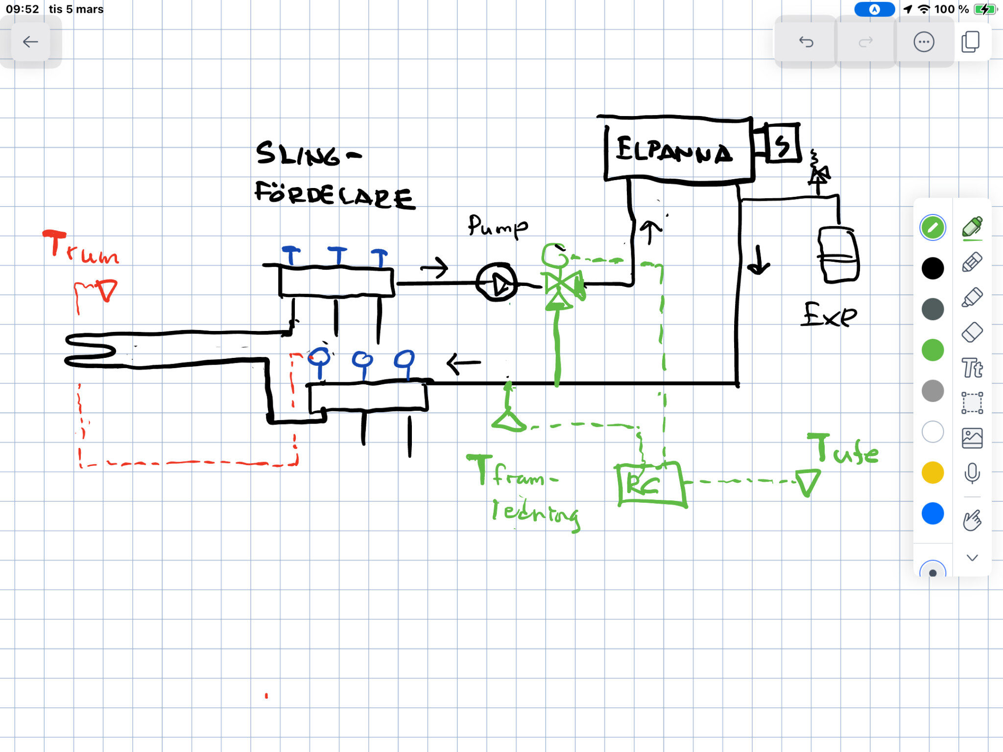

Vi har nyligen köpt ett fritidshus som har vattenburen golvvärme. Elförbrukning visar nu att värmen tar cirka 3kW per timme.
Huset har en gammal varmvattenberedare.
Tänkte kolla med er om det låter rimligt att värmen tar 3kWh för 60 kvm och om det finns kanske möjligheter att sänka elförbrukning för värmen...

Nedan visas hur golvvärmesystemet kan se ut. Svarta linjer här det som finns. Grönt är komplettering med ny shuntventil med nyreglerutrustning som anpassar framtemperaturen till golvslingorna som funktion av utetemperaturen. För det behövs 1 RC reglercentra, 1 utgivare och en givare för framtemp i rörledning (grönt).
Befintliga fördelare för golvslingor har strypventiler i den ena fördelaren och kan ha motorventiler i den andra (nedre)
Framtemp till golvslingorna skall variera mellan ca 20 och 40 C då utetemperaturen varierar mellan 20 och -20C. Det kan ske med den gröna utrustningen. Har man inte det kan man manuellt ställa om temp på elpannan efter årstiderna så att den är 30 C höst och vår och 40 C vintertid.
Ju mer fel detta är relativt optimalt värde leder till något ökad värmeåtgång, i synnerhet het om golvslingarna inte styrs av rumstemperaturgivare (röda)

Behövs verkligen alla de där grejerna för att kunna stänga av golvvärmen och köra med värmepumpen istället?
Jag ritade schema för komplett golvvärmesystem för trådskaparens förståelse. Finns annat system för uppvärmning så är ju golvvärme onödig.

Som jag ser det är golvvärmen i TS fall till för att se till att golvet inte är kallt då de ska vara där. Inte för den huvudsakliga uppvärmningen.
Och då blir ju frågan hur TS reglerar golvärmen så den dra (och värmer upp) mindre då de inte är där.
Att styra elpannan med någon typ av automatik/wifi/etc (samt att lämna golvvärmens cirkulationspump på) tror jag blir en bra och billig lösning (i förhållande till att installera en LVVP för golvvärmen )
