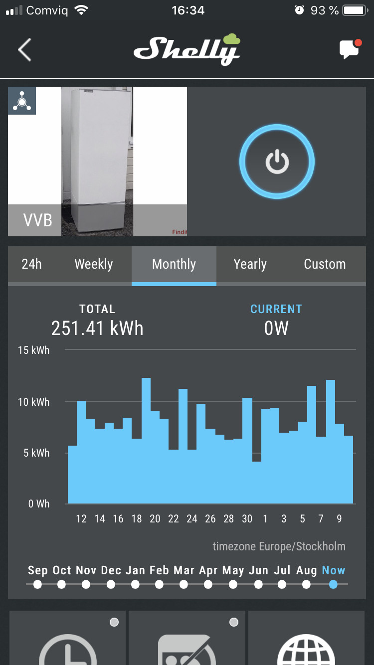

Om det inte är en kombination av rejält överdimensionerad och dåligt isolerad VVB så kommer dess elförbrukning domineras av hur mycket varmvatten som används, och detta skulle bli samma med en ny VVB (som redan sagts i tråden).
Om du är villig att leva utan varmvatten en dag kan du testa hur mycket VVB:n i sig förbukar (dvs hur mycket den läcker till omgivningen) utan mätare på följande sätt:
1) Starta från ett läge där beredaren just har värmt färdigt, dvs att termostaten slagit ifrån efter att ha gått en stund (t ex efter ett större uttag av vatten).
2) Stäng av beredaren och passa på att ta reda på dess effekt (bör stå på en skylt någonstans på den).
3) Avstå helt från att använda något varmvatten på exakt ett dygn (enklast om det går att stänga med en ventil, annars kan krävas lite disciplin)
4) När dygnet har gått, starta beredaren igen och klocka tiden det tar tills den värmt färdigt (termostaten slår ifrån).
5) Multiplicera den tiden i timmar med beredarens effekt, exempelvis 1,0 timmar * 3 kW = 3 kWh. Detta är vad beredaren i sig förbrukar under ett dygn (vid aktuell temperatur i utrymmet där den sitter).
REDIGERING: Du måste förstås fortfarande låta bli att använda varmvattnet medan punkt 4 pågår, så tiden utan varmvatten kommer bli lite längre än ett dygn.
REDIGERING 2: Okej, nu var jag lite dum i huvudet. Det går ju faktiskt att göra detta under kortare tid och multiplicera med en faktor; kan t o m ge bättre resultat om förlusten är hög. Så kör istället ett fjärdedels dygn och multiplicera med fyra. (För ännu kortare tid kan noggrannheten påverkas av att termostaten inte är exakt.)

Alltså peter2400 ni har ca 25 kWh/dygn. Men du är inte trådstartaren.
Tumregeln per person för förbrukning av varmvatten är:
Normalt: 30 till 60 Liter/dygn 45 gradigt varmvatten.(= 1,22 till 2,42 kWh/dygn)
Högt: 60 till 120 Liter/dygn 45 gradigt varmvatten.(= 2,42 till 4,86 kWh/dygn)
Ni är 4 personer, blir om normalt 4,9 till 9,7 kWh/dygn
och om högt blir det 9,7 till 19,4 kWh/dygn
Ni verkar alltså ha hög varmvattenförbrukning per person.
Det antas att er kallvattentemperatur är 10 grader C.
Sedan har er 200 Liters varmvattenberedare värmeförluster till omgivningen på ca 55 W, blir 1,3 kWh/dygn.
Varmvattenförbrukningen brukar vara ca 10 till 15 % av en enfamiljshus totala energiförbrukning(husuppvärmning, varmvatten och hushållsel). Där 10 % för äldre och mindre bra värmeisolerat hus och 15 % gäller för nyare hus.

Om du vill veta varmvattnets elförbrukning så titta på sommarfakturorna. Då är ju värmen avslagen så konsumtionen domineras normalt av varmvattenproduktionen. Undantaget är naturligtvis om ni har någon annan storförbrukare som t ex avfuktning i grunden, elbilsladdning eller storförbrukande hemelektronik eller enormt matlagningsintresse med ugn som går dagarna i ända o s v.
