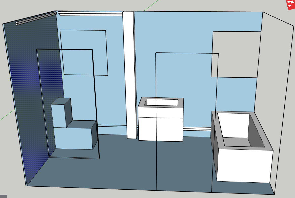

Har väl inga direkta förslag på rak arm. Men hur ser planlösningen ut? Finns det möjlighet att lägga in rör på åtminstone viss yta?
vi gjorde om ett badrum nyligen och kunde peta in rör i en reglad vägg. Kommoden hade vi dock mot en murstock och därmed inte möjlighet att lägga in rör. Vi valde då att regla på murstocken just för rören så vi fick vägghängd kommod med både avlopp och vatten i väggen till bekostnad på 5-7cm golvyta. Trist att förstora ytan men absolut värt det för att få bort rör som annars går i golvet. Det gör mycket när man är där och städar.
Jag skulle iaf bara överväga 1 eller 2. Men eftersom du skriver att du inte har så mycket emot utanpåliggande rör så hade jag valt det. Jag skulle nog inte bila upp golvet enbart för att få bort vattenrör, om det inte blir absurda dragningar längs vägg för att få det dit det ska.
Tack för input. Så här ser planlösningen ut på ett ungefär. Det kan ändras några dm fram och tillbaka. Här har jag ritat in de friliggande rören som jag inte tycker stör alltför mycket. Vattnet kommer in i badrummet bakom badkaret till höger. Det är alltså en dusch längst till vänster om det är oklart.tensiden skrev:

En idé jag har är att flytta rören sista biten till taket, kommer ny bild på det inom kort.

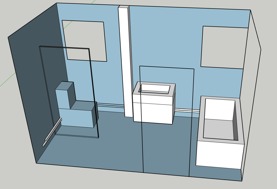

Här är nästa idé, att dra rören i taket från luftningslådan till duschen, för att slippa problemet att komma fram med dem genom duschväggen. Lådan kommer att vara inkaklad men på insidan av fuktskyddet med inspektionslucka, så det går att sätta ett T i botten på den utan att det blir dolt.
Men frågan är om det blir bättre, förutom just genomföringen av duschväggen.
